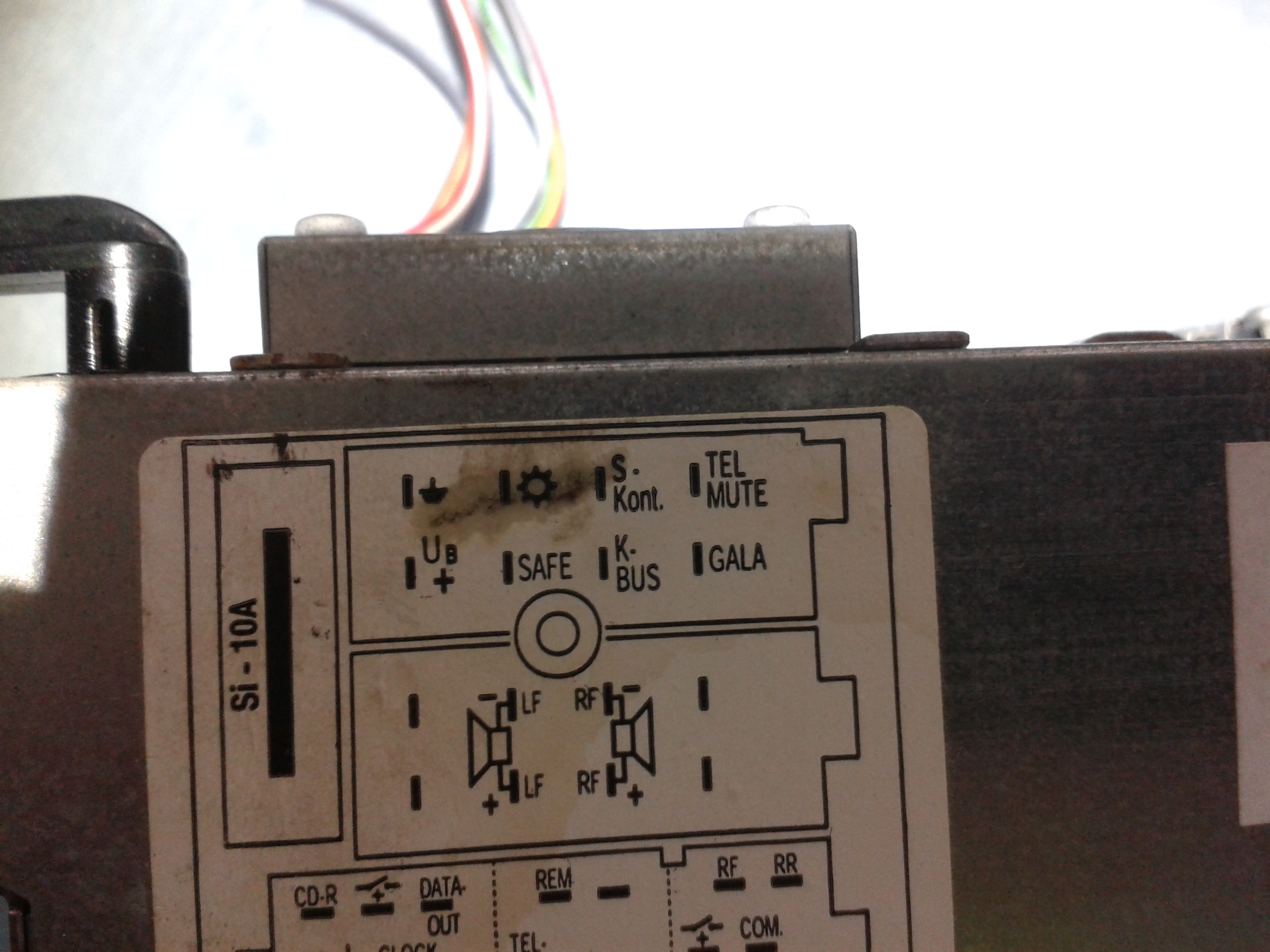

    Witam wszystkich,
    Mam problem z radiem w Audi a6 c5. Chodzi o radionawigację Navi Plus 4B0035192K. Dodam, że w liczniku był wymieniony wyświetlacz - radio działało. Teraz wcale się nie włącza. W liczniku odczytuje mi 2 błędy:
    - 01300 : Sterownik systemu nawigacji z napędem CD (J401). Brak sygnału. Brak komunikacji.
    - 01304 : Radio. Brak sygnału. Brak komunikacji.
    Bezpieczniki zostały sprawdzone, także w radiu - wszystkie są dobre.
    Z góry dzięki za pomoc.
  • #3 16909338
    ryngo12
    Radio nie włącza się przyciskiem wcale się nie włącza.
    Sprawdzałem u kolegi u niego radio włącza się bez kluczyka w stacyjce.
    Wiem że mam problem z + ponieważ radio podłączyłem na krótko plus i masa pod akumulator i się włączyło
    Mierzyłem u kolegi miernikiem i tak masa i Ub safe K-bus pokazuje napięcie akumulatora 12 v
    a masa i GALA 5,4 v
  • #4 16909374
    ryngo12
    A u mnie pokazuje poniżej 12 v coś około 8.5 v . Skąd dochodzi + Ub do radia ??? rozumiem ze przez bezpiecznik ale gdzieś coś zabiera reszte prądu że radio nie może wystartować czy jakiś moduł jest ??? szukałem i nic nie znalazłem odpiąłem zmieniarke cd sybufer orginalny sterownik nawigacji i nic.
    u kolegi wystarczy sama ta kość wpiąć co na zdjęciu i wł. się i wył. radio.

    Witam już się uporałem z problemem a mianowicie tuz za kierowca tam gdzie pasażer trzyma nogi pod wykładzina jest orginalne łączenie wchodzi tam + od bezpieczników a wychodzi do radia i na subufer i 4 jakieś inne cienkie przewody
