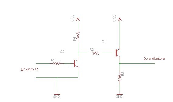

    Witam, od pewnego czasu posiadam w pracy multimetr z wyświetlaczem bezprzewodowym , czasem taka opcja jest bardzo przydatna. Prywatnie posiadam multimetr UNI-T UT61E który posiada IR do wysłania danych do komputera. Wpadłem na pomysł ze można by zrobić i w moim mierniczku wyświetlanie na odległość :ok: wystarczy dodać AVR + wyświetlacz +transceiver i odrobina czasu na napisanie programu , o ile z ta druga strona nie powinno być problemu , problem mam z rozgryzieniem rami danych wysyłanej przez multimetr. Byłem wręcz pewny ze będzie taka sama jak w UT60E ale na to wygada ze nie jest albo ja coś nie tak robię.
    Podłączyłem się do diody IR przez konwerter napięć (1,2V zbyt mało dla analizatora) Jak dekodować ramki danych z multimetru UNI-T UT61E?

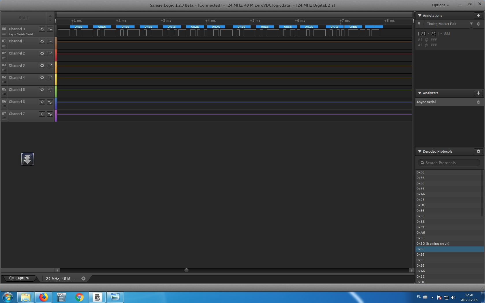

    podłączyłem analizator no i próba odczytu . Ramka danych wygląda tak Jak dekodować ramki danych z multimetru UNI-T UT61E?

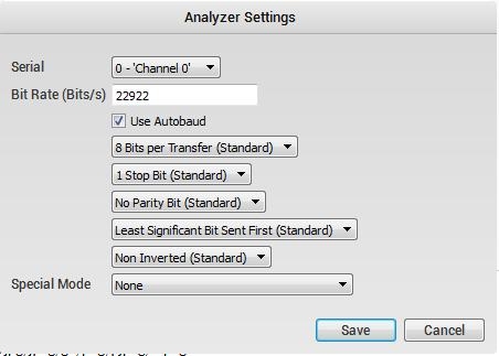

    niestety jak ustawie prędkość 2400 bit rate jest zbyt dużo uszkodzonych ramek , najlepszy wynik daje ustawienie takich parametrów jak Jak dekodować ramki danych z multimetru UNI-T UT61E?
    niestety nie podoba mi się ta prędkość ponieważ kwarc w multimetrze jest 3.999 MHz. W załączniku plik do saleae logic. Może ktoś by mi pomógł zdekodować ta ramkę danych ? jak z tej ramki wyciągnąć zakres i cyfry na wyświetlaczu ???

    Witam ponownie , sama transmisje już rozgryzłem musiałem odwrócić sygnał (usunąłem tranzystor PNP) a prędkość transmisji nie jest 2400 lecz aż 19200. Odczytując dane poprzez moduł z demontażu (układ TBA2800) otrzymuje inne wartości bitów ale nie ba błędów ramki tak ze na razie podłączam się bezpośrednio do diody IR . Odczytałem parę ramek i będę sprawdzał czy dekodowanie pokrywa się z UT60E.
    Pomiar napięcia DC Hold wartość na wyświetlaczu ok 0V :
    0xB0 - 0xB0 - 0xB0 - 0xB0 - 0xB0 - 0x31 - 0x3B - 0xB0 - 0xB0 - 0xB0 - 0x38 - 0x32 - 0x0D - 0x8A
    pomiar napięcia AC ok 0V:
    0xB0 - 0xB0 - 0xB0 - 0x31 - 0xB5 - 0xB0 - 0x3B - 0xB0 - 0xB0 - 0xB0 - 0xB6 - 0xB0 - 0x0D - 0x8A
    pomiar rezystancji poza zakresem 0L:
    0xB6 - 0x32 - 0x32 - 0xB5 - 0x38 - 0xB0 - 0x B3 - 0x31 - 0xB0 - 0xB0 - 0x32 - 0xB0 - - 0x0D - 0x8A
    pomiar rezystancji ok 0,2343 k-om:
    0x31 - 0xB0 - 0x32 - 0xB3 - 0x34 - 0xB3 - 0x B3 - 0xB0 - 0xB0 - 0xB0 - 0x32 - 0xB0 - - 0x0D - 0x8A
