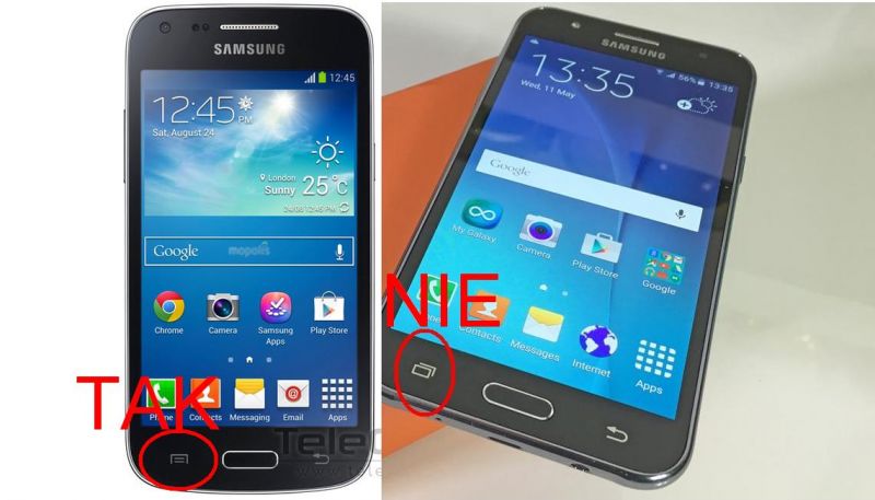

    Witam, miałem pęknięty digitizer i postanowiłem go samodzielnie wymienić (lecz tylko przysłali mi wersję DUOS, a miałem bez DUOSa), wszystko szło zgodnie z planem, ale niestety dotyk nie reaguje w ogóle, a w starym dotyku urwała mi się taśma, więc nie sprawdzę go.
    Podejrzewam coś z gniazdem, ponieważ złamał się zatrzask trzymający taśmę, ale to na pewno jest to? Tasiemka wchodzi normalnie i się jakoś tam trzyma.

    Witam, jednak mój stary dotyk ożył, tylko jest na tyle pęknięty, że działa tylko górna część dotyku, ale jednak zatrzask działa. Tylko problem jest w tym, że jak ja zamawiałem i dostałem wersję z DUOS i przyciskiem OTWARTYCH APLIKACJI, a normalnie mam przycisk MENU
    Coś takiego jak Galaxy nie wiem jaki i Galaxy J5

    W każdych samsungach dotyki z wersji SS nie działają na DS. Także wymień u sprzedawcy.

    Zamówiłem taki, czyli bez DUOSa i z przyciskiem MENU, tylko, że biały: http://allegro.pl/dotyk-szybka-do-samsung-galaxy-core-lte-sm-g386f-i7020632693.html
    A wadliwy dotyk z DUOSem i przyciskiem OTWARTYCH APLIKACJI zamówiłem z tąd: http://allegro.pl/dotyk-digitizer-samsung-galaxy-core-lte-g386f-klej-i6849667236.html
    Jak dostane dotyk, to dam znać czy działa, czy nie.

    Działają, działają.
    Otrzymany dotyk jest prawdopodobnie pod zupełnie inny model gdyż wersja G381F występuje chyba tylko w wersji na jedną kartę a jeżeli też na dwie to musi być pod inną nazwą.

    A skąd pewność że wysłali digitizer do wersji duos ? Po szybie się nie da rozróżnić czy to duos czy nie. Zamawia się dotyk pod dany model albo grupe modeli i jak nie działa to znaczy ze jest wadliwy. A to jaki wzór przycisku jest na dole to już zależy od producenta.

    Tamten biały zamówiłem i działał.
