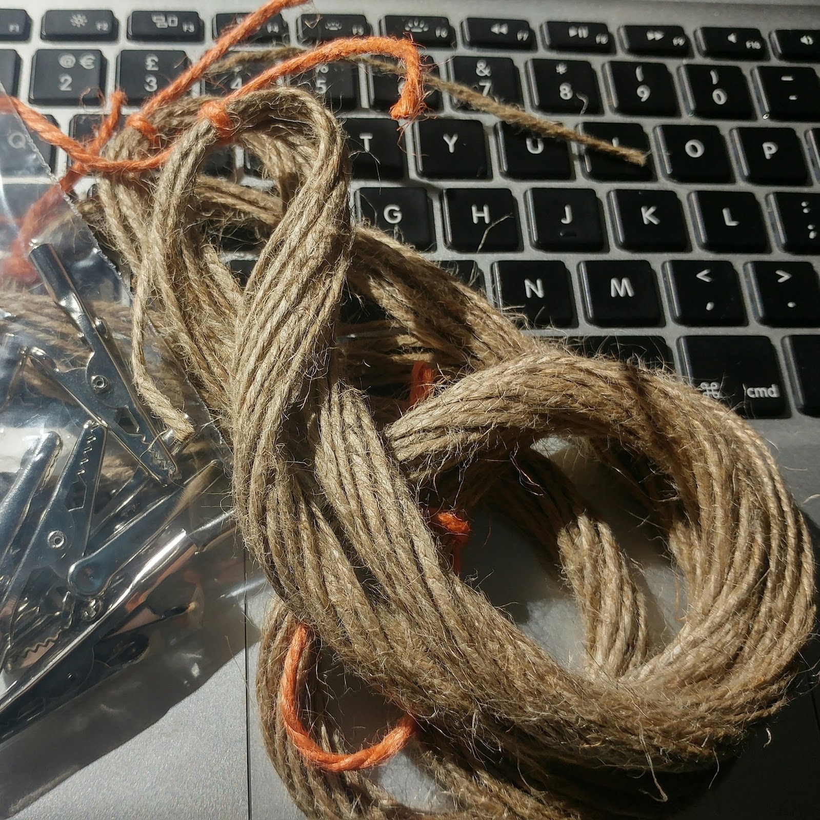

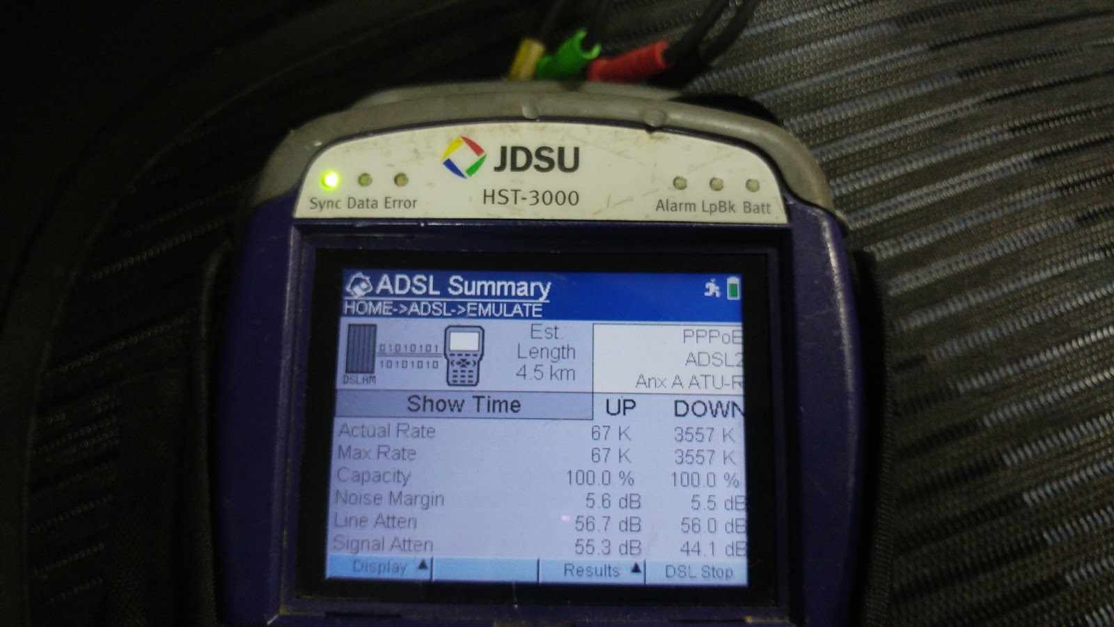

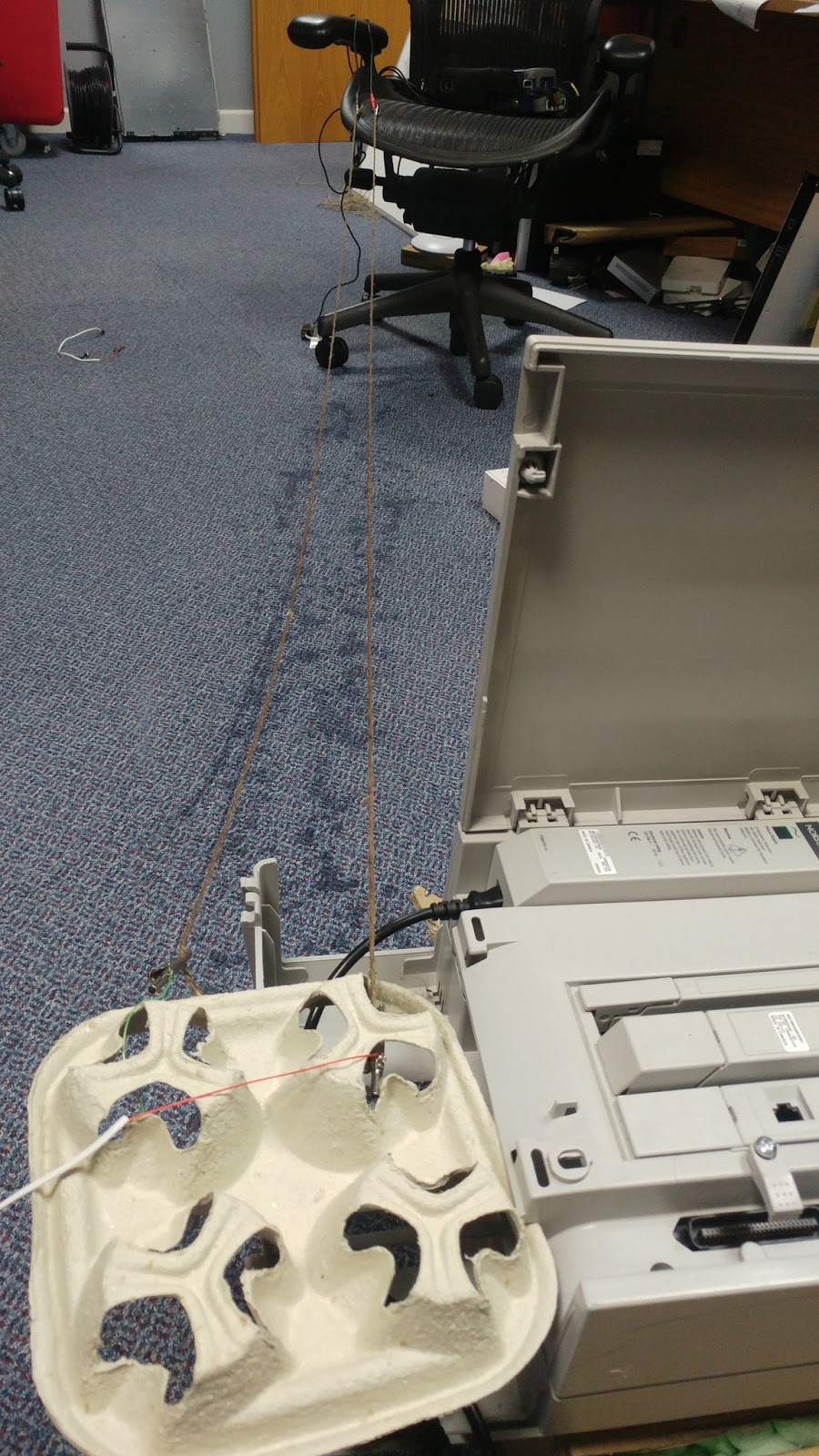

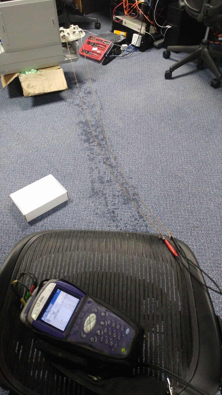

    Czasami sposób transmisji cyfrowej jest tak prosty lub tak niezawodny (np. Ethernet / RS485), iż można powiedzieć w żartach, że zadziała na kablu od żelazka. Okazuje się, że ADSL przeznaczony do transmisji po parze miedzianej (znany m.in z usługi typu neostrada) zadziała dosłownie na mokrym sznurku. ADSL potrafi adaptować się do aktualnej jakości linii, im lepsze parametry tym większa przepustowość. Jeden z techników http://www.aa.net.uk zmierzył parametry 2 metrowej linii transmisyjnej zbudowanej z dwóch mokrych sznurków.
    Wynik pomiaru wskazał downlink na poziomie 3.5Mb/s i uplink 67Kb/s.
    Dostęp do internetu po mokrym sznurku.
    ADSL potrafi zadziałać na mokrym sznurku, a dodając dwie puszki na obu końcach otrzymamy dodatkową usługę głosową :)
