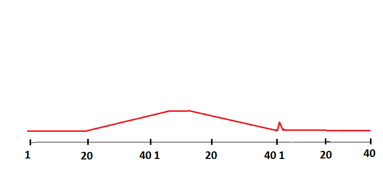

    Pisząc o sinad we wcześniejszym poście myślałem że w ten sposób uda się wyłapać zmianę tego szumu własnego odbiornika który zaobserwowałem, bo była znacząca. I w sumie dalej nie wiem czym było to spowodowane.
    Przy pierwszym strojeniu szumy własne tak się zmieniały jak na zdjęciu poniżej (mowie tu tylko o strojeniu filtrów przed częstotliwością pośrednią). Potem było różnie. W pierwszej 40 od połowy robiło sie głośno, potem przy pierwszym kanale środkowej bandy znowu było cicho i znowu wzrastało. Ogólnie było to różnie, przerobiłem tyle kombinacji że już nie pamiętam wszystkich wariacji jakie wystąpiły. Nie wiem co źle robiłem. Po paru godzinach metodą prób i błędów mniej więcej wszędzie jest równo. Ale jak wygląda czułość odbiornika w rzeczywistości to nie wiem.

    Żeby nie komplikować sprawy odpowiem częściowo. Jak radio jest pozbawione wad, to jak najbardziej poziom sygnału/szumu na wyjściu głośnikowym będzie jak 1:1 wskaźnika RSSI. Można powiedzieć, że identycznie zachowa się wskaźnik SINAD, ale po drodze mogą się dziać różne niepożądane rzeczy wskutek mieszania, demodulacji, czy nawet popełnionych błędów wykonanego pomiaru. Jak już mówiłem to Ty decydujesz na jakich parametrach ma być pomiar ten wykonany uwzględniając takie rzeczy jak: zakres dynamiki odbiornika, wydolność układu ARW, czy nawet, co bardzo istotnie, poprawne ustawienia miernika zniekształceń. Niemal identycznie jak to producent radiotelefonu decyduje na jakich parametrach wyznacza on czułość odbiornika, bo z tym jest bardzo różnie. Albo wręcz czasem w parametrach technicznych urządzenia jest podawana całkowita nieprawda.
    Najprostszy przykład skutków ubocznych powstałych w wyniku nieliniowych niedoskonałości elementów półprzewodnikowych jest zdolność do demodulacji, o którą się właśnie pytasz. I tak np. każdy odbiornik AM posiada pewien określony zakres, w którym pracuje on liniowo. Z reguły będzie to coś pomiędzy od ok. kilka % do ok. 90% głębokości modulacji. Jeżeli było by inaczej i półprzewodniki te byłyby idealnymi, to nadajniki AM można byłoby wysterowywać do niemal 100%.
    Nieocenionym/nieodzownym wyznacznikiem tego jest właśnie miernik zniekształceń nieliniowych. Przydatna wskazówka: w ten sposób można z łatwością dokonać oceny sprawności przyrządu, który wyraźnie zasygnalizować ma niezgodność poza zakresem. Jeżeli tak się nie dzieje, to przyrząd jest, albo uszkodzony, albo wymaga zastanowienia - np. złe ustawienia przyrządu.
