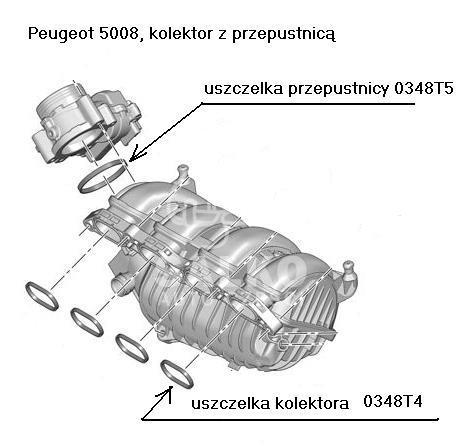

    Witam,proszę o pomoc .W moim 308 thp występuje z dużą częstotliwością błąd 2279 ,który objawia się ciągłą pracą wentylatora.Miejscowi mechanicy pobawili się moim kosztem i polegli. Kontrolka silnika pali się na żółto ,samochód traci moc nieznacznie i zwiększa się zużycie paliwa.

    jalop
    Poziom 24  
    308 1,6 150KM THP - Witam, ciągle powtarzający się błąd 2279 .
    Nieszczelność układu dolotowego. Bierze więcej powietrza niż komputer wykazuje. Dość częstą usterką jest uszkodzona uszczelka pod przepustnicą. Wklejam Ci zdjęcie poglądowe, ale od innego modelu!
    Ciągła praca wentylatorów może być spowodowana uszkodzonym czujnikiem, może być po prostu zalany bądź skorodowana wtyczka przy wentylatorze.
  • #14 16904031
    dziesiaty1
    Hej!
    Opis błędu to wykrycie niespójności pomiędzy informacją o podciśnieniu w kolektorze ssącym a położeniem przepustnicy.
    Jak napisano uszczelka przepustnicy może być, ale też do kolektora ssącego dochodzi odma spod pokrywy zaworów stąd wcześniejsze sugestie Kolegi, że może być korek wlewu oleju. Ta odma może być pęknięta (ma delikatny peszlowaty odcinek), może być niezapięta, ja kiedyś miałem, że przy robocie rozrządu założono pokrywę na starą uszczelkę niestarannie i tam brało lewe powietrze i błąd. Może być i problem z pokrywą zaworów.
    Z prostszych rzeczy zobacz czy nie zsuwa się rura dolotu do przepustnicy, tam musi być pewne i szczelne połączenie.
