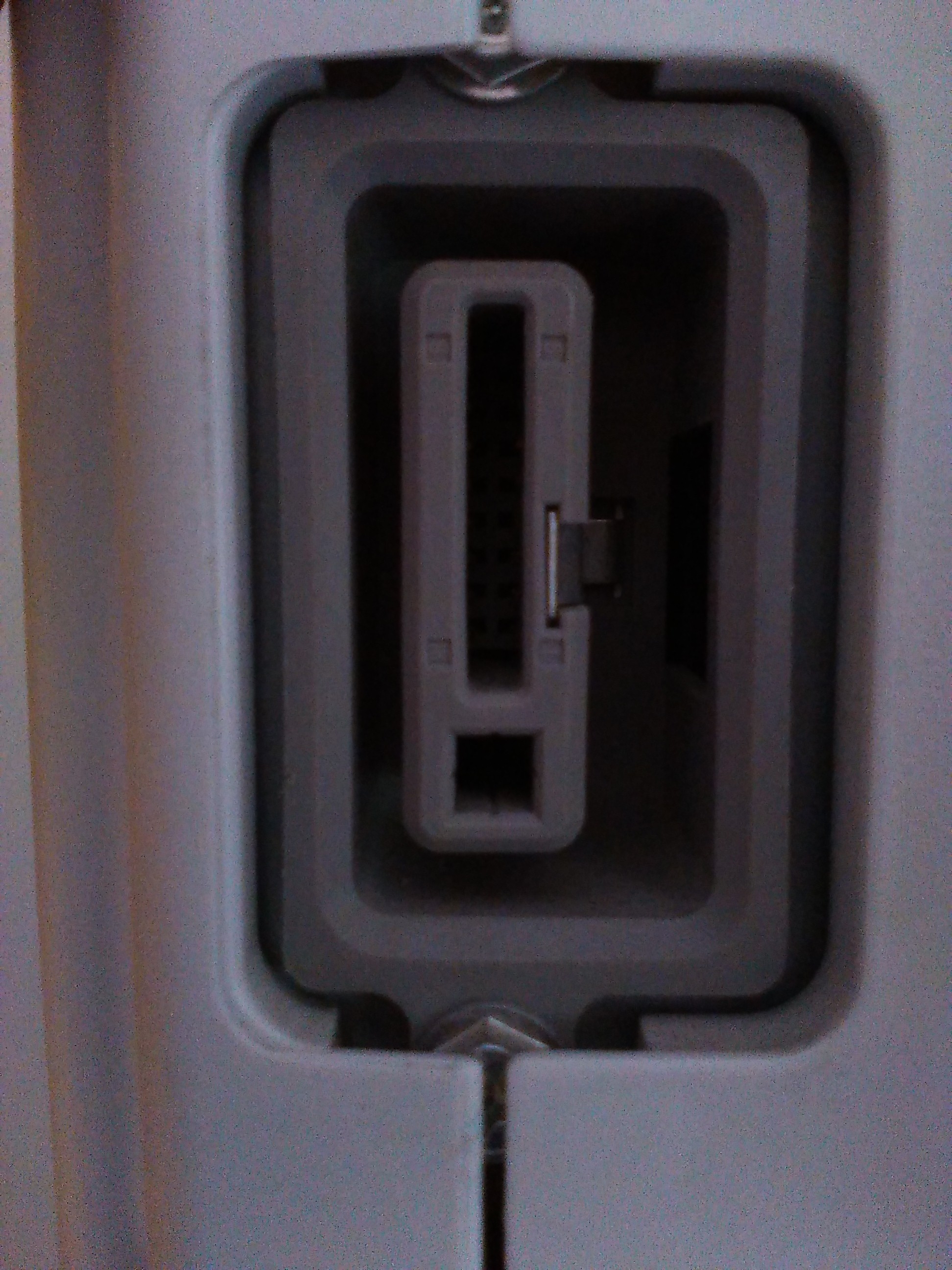

    Mam drukarkę/ksero i chciałbym podłączyć ją do komputera, ale ma ona tylko takie gniazdo:
    Identyfikacja gniazda w drukarce/ksero i przejściówka na USB
    Czy ktoś wie, co to za gniazdo i czy jest do tego jakaś przejściówka na USB ?

    To jest gniazdo do podłączenia opcjonalnego wyposażenia - podajnika oryginałów lub finiszera albo podstawy aktywnej :) Tym portem nie podłączysz go do komputera. Standardowo powinno być typowe wyjście USB lub LAN a w starszych maszynach LPT. Napisz co to za sprzęt to postaramy się pomóc .
