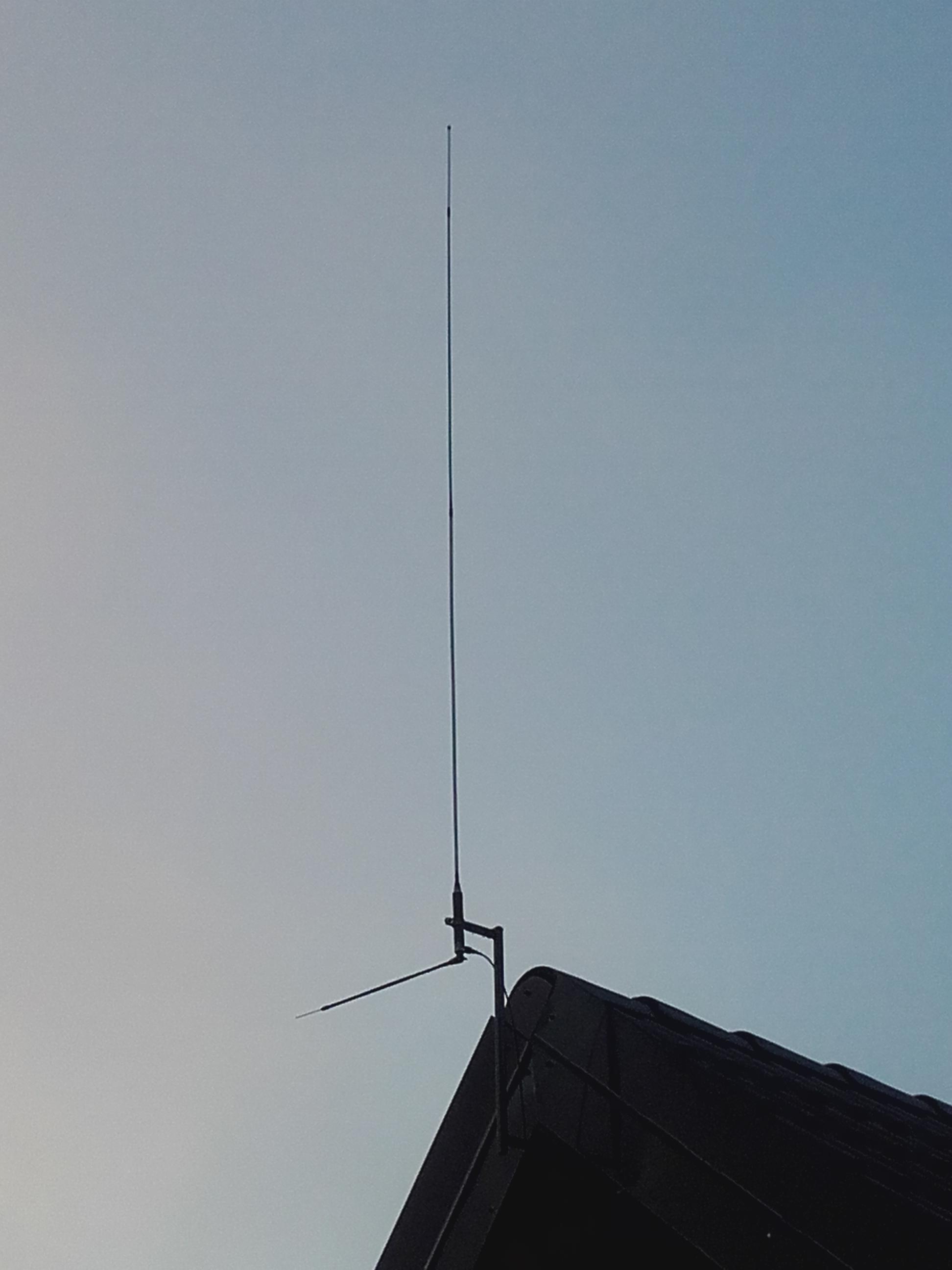

    Witam Wszystkich.To jest pierwszy mój post na tym forum.Jestem posiadaczem poczciwego Alana 28 który jeździł w terenówce z anteną Alaska.Zasięgi z auta do 15 km .Raz nawet z drugim końcem Polski rozmawiałem.Auto sprzedałem a radio zostawiłem w domu.Za symboliczną kwotę nabyłem antenę balkonową CTE Boomerang która miała ok240cm i 3 m przewodu.Przedłużyłem tę antenę do 2.75 i kupiłem 10.5 m przewodu Satec RG-58 premium.No i...Nie mam S-miary z prawdziwego zdarzenia tylko ten wewnętrzny w Alanie.Przed zmianą przewodu na dłuźszy miałem SWR ok 1.2 na 20 kanale i bylo słychać gwar rozmów nawet ze Słupska.Teraz jest SWR ok 4 i słychać tylko pojazdy które są kika km ode mnie.Ten przewód co kupilem miał być super a oplot w nim jest miedziopodobny chyba bo pod spodem jest srebrny.Antena zamocowana jest na krawędzi dachu co widać na foto.Dlaczego tak się dzieje?

    Po co? Przeciwwagę masz pod złym kątem, powinno być około 135 stopni pomiędzy nią a promiennikiem. Napisz jaki to dokładnie model. Są różne długości promiennika. Długość przewodu nie ma znaczenia. Na temat tych anten możesz poczytać na elektrodzie.

    Przedłużyłem bo właśnie czytałem źe taka ma być długość.Co do modelu to nie wiem.To jest CTE chyba.Ale ta antena po przedłużeniu nawet dobrze się sprawowała.A na tej podniesionej przeciwwadze jest swr najniższy.Pokombinuje jeszcze z tym.

    Ona mi ogłuchla właśnie po wymianie kabla.Na tym krótkim było ok.A cewki z tego co wiem ona nie posiada a stroi się ją ruchomym pręcikiem w przeciwwadze.

    Nie chciałby Ciebie wprowadzać lub wyprowadzać z błędu, lecz o ile jeszcze pamiętam taką antenę (naście_lat temu) to ona posiadała aż dwie "cewki". Sama przeciwwaga to już jedna z cewek strojona "pręcikiem". (kto jeszcze pamięta te super "devałki").

    Dobra.Ustawię 135 st.oraz skrócę promiennik.Dam znać jakie efekty.Pozdrawiam

    na podstawie tego co mówisz, mi się wydaje z kablem coś nie gra.
    Przysłowiowy mokry sznurek ;) jako antena daje mniejszy SWR.
    Zwarcie / przerwa w kablu hipotetycznie też by dawało podobny efekt.

    Ta antena mogła mieć 242 cm ale była złamana przy samej cewce.Po naprawie i zaciśnięciu miała 239 cm.Ja ją przedłużyłem do 275 cm.Jak pisałem po tym przedłużeniu na tamtym 3 m przewodzie niski swr i gwar rozmów .Jak poradzono mi skróciłem promiennik do tej długości jak był wstępnie tj do 239 cm i co?SWR jest ok 1.3 na 20 ale dalej jest głucho.Słychać bardzo niewyrażną korespondencję z 20 km.Co dalej?

    Na 1 i 40 ok 1.7.nisko jest na 30 i 20 .Moźe to ten kabel tak tłumi.Tamten krótki no miedziany z miedzi jaką znamy.A ten nowy to jak świnska szczecina sztywna źyla jak i oplot.Napisane ze 90% ma miedzi.Ciekawe.

    Zestrojenie jest prawidłowe, antena nie jest szeroka, w sensie pasma. Wpływa na to konstrukcja promiennika.
    W paśmie CB przy tej długości kabla, tłumienie jest pomijalne.
    Kabel RG58 na 100m przy częstotliwości 27MHz, ma tłumienie ok. 5dB.

    Obojętnie jaki by nie był, w tym paśmie powinno być słychać nawet na "mokrym sznurku" i do tego skromne 10m. Nie wiemy ile radio leżało, jak ustawił RF-gain, może filtr II p.cz zaczyna głupieć?
