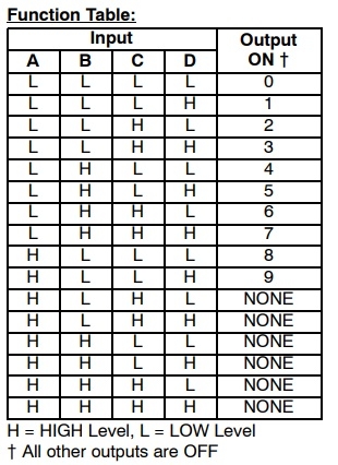

    próbuję robić zegar nixie, gdzie katody będą wyświetlane przez dekoder 74141. Obecnie próbuję na sucho sprawdzić działanie tego dekodera i gdy podaję stany niskie i wysokie z atmegi32 na jego wejścia sterujące A-D, to na wyjściu praktycznie żaden stan nie zgadza się z tabelą prawdy. A niektóre wyjścia nawet nie działają. Tablica prawdy podana przez producenta wygląda tak:

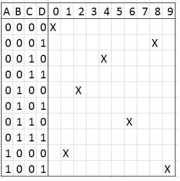

    Natomiast to, co ja uzyskuję wygląda tak:

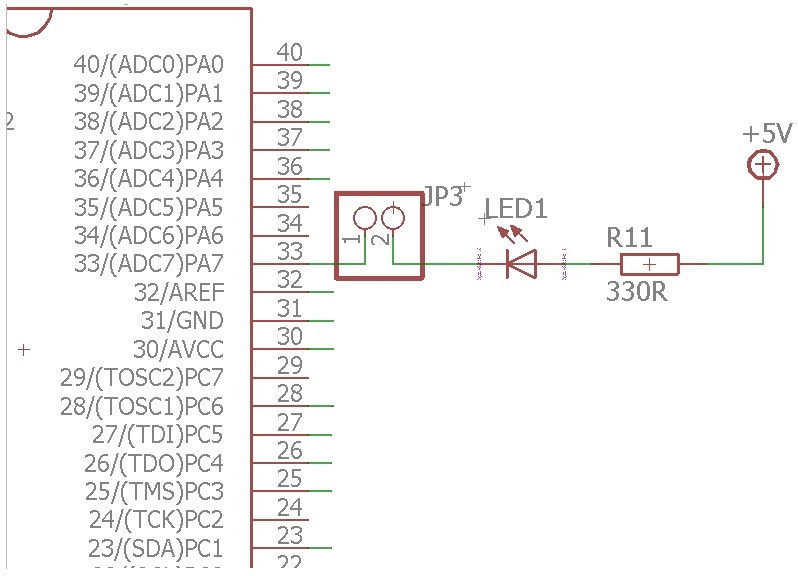

    Tę tabelkę uzyskałem przez zaświecenie się diody, podłączonej anodą do zasilania, a na katodę podaję jedno z wyjść dekodera 74141. Schemat podłączenia diody:

    D jest najbardziej znaczące. Ustaw d = 0 i zmieniaj pozostałe, ponadto kolejność podłączenia dekodera z prockiem ustaliłeś tak aby zrobić sobie na złość mczy to wynika z wygody projektowania pcb?
    Wdług mnie dekoder działą tak dokłądnie jak go sterujesz:)

    Nie mam jeszcze zrobionej płytki do zegara nixie, jeśli o to chodzi. Testowałem ten układ tak, jak napisałem wcześniej. Diodę podłączyłem anodą do zasilania, a do katody przykładałem po kolei wyjścia z układu 74141. Gdy dioda się zaświeciła, uznałem, że wysterowałem to wyjście dekodera.

    Tylko Ci się tak wydaje. Pomieszałeś wejścia. A z D, B z C.

    Ponadto zasugerowałeś się błędnym Function Table. Linia D dekodera jest najbardziej znacząca!

    A czy sprawdziłeś woltomierzem stan na wejściach ABCD zanim zacząłeś szukać LED'em gdzie się zaświeci, bo z tego co piszesz to raczej to nie wynika.
    Najpierw sprawdzasz co masz na każdym wejściu i czy stan odpowiada temu co w tabelce. Masz wtedy pewność że nie poplątałeś wejść a dopiero na końcu sprawdzasz LED'em czy świeci w odpowiednim miejscu.
    Zrób najpierw pomiar woltomierzem wszystkich stanów na wejściach 74141

    Dziękuje za pomoc. Już działa jak należy. Spowodowane było to tym, że patrzyłem na złą notę układu. Np. w tej nocie:
    http://datasheet.octopart.com/NTE74141-NTE-Electronics-datasheet-32009451.pdf jest inna tabela prawdy niż w tej nocie: http://www.msilverman.me/wp-content/uploads/2010/06/74141.pdf
    Ja sugerowałem się tą pierwszą notą, gdzie odwrotnie są napisane wejścia tego układu.
