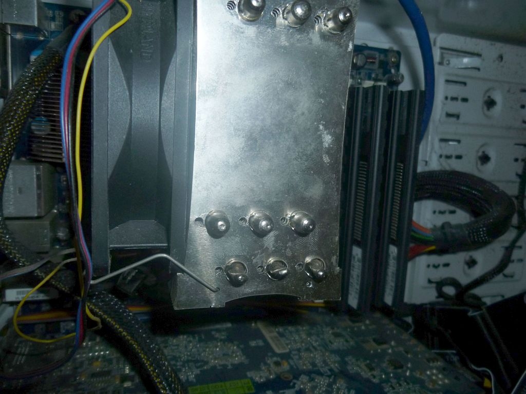

    Czemu wentylator na chłodzeniu CPU jest po tej stronie?
    Ten filmik to w jakim celu?

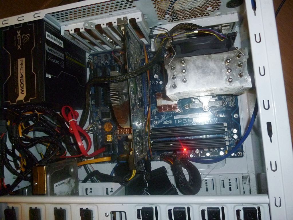

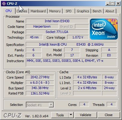

    Nie rozumiem po co underclocking i czy nie po to założyłeś tego xeona aby z niego wycisnąć ile się da?
    Wprawdzie na fabrycznych ustawieniach zauważasz różnicę miedzy dwoma, a czterema rdzeniami lecz jeśli procesor dobrze się kręci to czemu z tego nie skorzystać?
    Miej jednak na uwadze, że jakbyś go nie podkręcił to i tak jest to stara konstrukcja i odstaje od wolniej taktowanych, a nowszych, z pamięciami DDR3.
    Teoretycznie swojego E5430 powinieneś dać radę wykręcić na 3,5GHz, a jeśli dasz radę więcej tym lepiej.
    Trudno podkręconego E5430 porównać do konkretnego modelu procesora bo to zależy od generacji z jaką porównujesz i np. możesz osiągnąć wydajność i3, i5 lub i7 ale takie i5 lub i7 pierwszej generacji (socket 1156) to nie do samo co kolejne i przekłada się to na wydajność.
    Zapuść Cinebencha i zobaczysz jak to w punktach wygląda, tzn teoretyczne porównanie z innymi na tym polu.
    Przy założeniu pierwszym i drugim to im wydajniejszą dołożysz do tego kartę graficzną tym bardziej zyskasz na wydajności w grach, więc tu ograniczeniem jest jedynie budżet.
    Ranking podkręconych E5430 Link
    Ranking podkręconych E5430 wedle wyników w przeróżnej maści benchmarkach Link
  • #5 16899960
  • #6 16900067
    oun

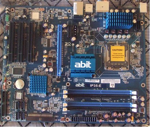

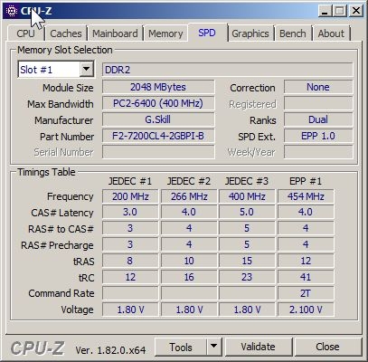

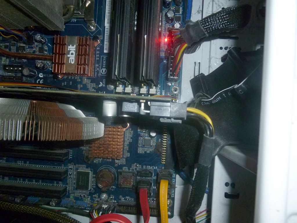

    Na moim abicie granicą nie do przeskoczenia okazało się taktowanie szyny 450MHz, przy czym nie wiem czy problemem były pamięci czy sama płyta główna. Pamięci zasiliłem napięciem 2,35V i na 900MHz nie chciały pójść. Myślałem, że doszedłem do "FSB Wall" płyty, jednak wyniki innych pokazują, że jeszcze sporo zostało Link
    Niestety ale płyta IP-35E oferuje skromne możliwości zmiany mnożnika pamięci i zniechęcony zaprzestałem podkręcania przy FSB 449, co przy mnożniku 9 dało 4,04GHz
    Wcześniej próbowałem z procesorem E5335/2.00GHz i niespełna 2,7GHz udało się osiągnąć.
    Jako ciekawostkę dodam, że powyższe na boxowym chłodzeniu i temperatury znośne ale sekcja zasilania grzała się mocno i założyłem na nią chłodzenie, co jednak nie przełożyło się na wyższe takty. Zauważyłem że płyta miała duże spadki napięć (vdropy) i pewnie vdrop mod by pomógł, jednak nie podjąłem się tego.
    Podkręcałem z pamięciami Kingstona (bez chłodzenia) 2x2GB, a timingi ustawiłem na 6-7-7-20-2
    Wracając jednak do tematu wątku czyli potencjału to testy innych pokazują, że powinieneś osiągnąć 4455 MHz Link, gdyż zarówno procesor jak i płyta Link na to pozwalają :D

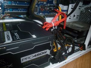

    kuferekczasu napisał:
    Jakie chłodzenie tu i tu?

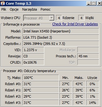

    Xeon E5335/2.00GHz --> 2,7GHz, a X5450/3GHz -->4,04GHz hulały na boxowym chłodzeniu
    Xeon E5430 - testy i ocena ostateczna potencjału. Modding.
    i pewnie bym go na wodne nie wymienił lecz mój CHIEFTEC GPS-450AA-101A nie dawał rady, więc go wymieniłem, a że w gratisie dostałem chłodzenie na wodę to z czasem na takie się przesiadłem. Temperatury spadły, a wyżej już nie kręciłem ponieważ na boxowym krytyczne nie były i jedynie z sekcją zasilania płyty głównej miałem problem, tzn z temperaturą na niej.

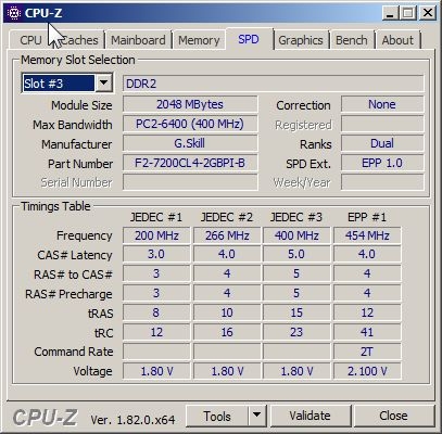

    ...bo G Skill w pecyfikacji ma default 900MHz, czy się mylę czy to marketing?
    Raczej nie marketing, zerknij
    Link

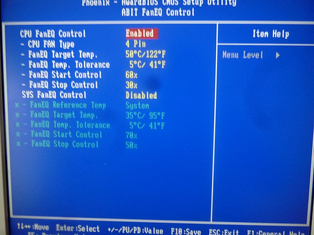

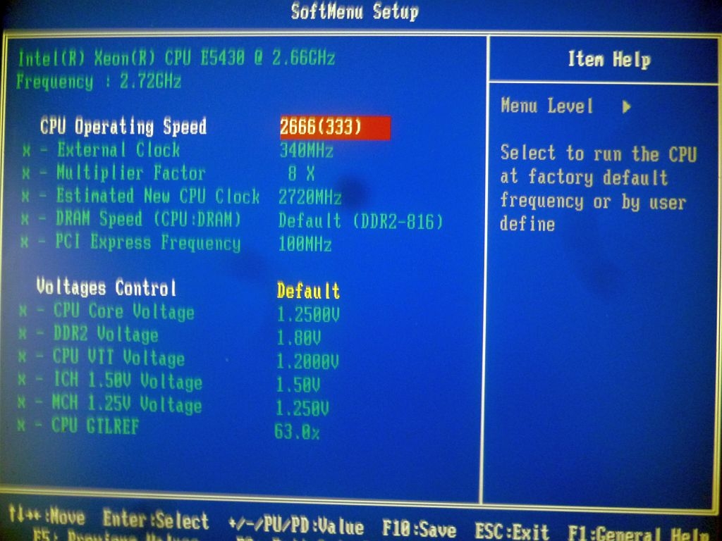

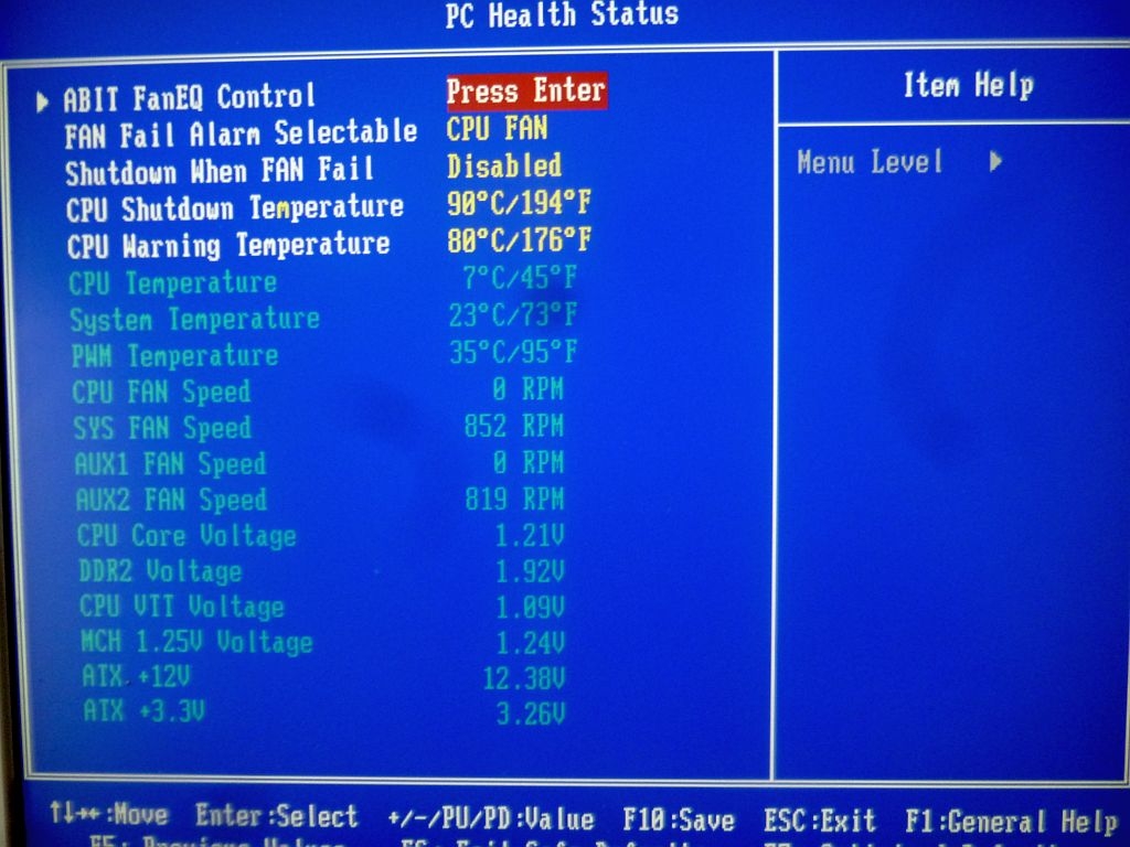

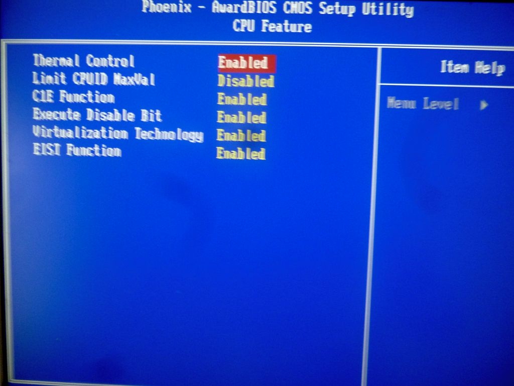

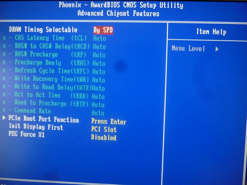

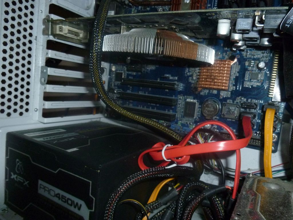

    Z wklejonych zdjęć nie wynika w czym problem, nie doszukałem się tam temperatury jaką procesor osiąga. Bios masz modowany pod xeona?
    Przypomniało mi się, że u mnie w biosie też źle temperaturę procesora wskazywało ale ten problem nie wiedzieć czemu minął.
    Spróbuj może tak:
    - ustaw mnożnik na stałe,
    - podbij napięcie pamięci,
    - ustaw wolne timingi
    i kręć.
    Albo coś przeoczyłem albo nie zrozumiałem czy problem masz z stabilnością czy z temperaturą?
    Jeśli temperatura nie jest problemem to podnieś napięcie na procesorze, a tu zdaje się spore pole do popisu Link

    iron64
    Poziom 41  

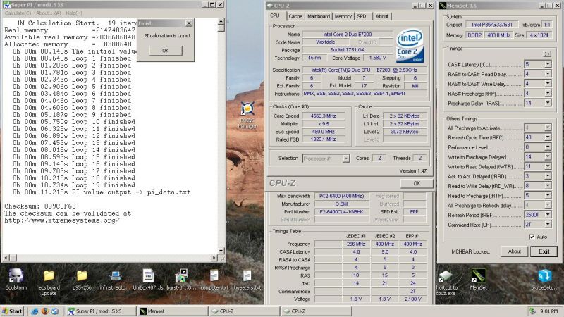

    Nie ta sama płyta, czytasz a nie widzisz? ;) Abit ip35 a Abit ip35e to zupełnie inne płyty są. Abit ip35 to jedna z lepszych płyt w tamtych latach, moja co prawda cierpiała na cold buga ale nie przeszkadzało jej to w wyciśnięciu 5GHz na E8400. Także nie mylmy ogórka z f... ;) Pomimo podobnej nazwy te płyty są znacznie inne.
    ip35e daje jako takie możliwości oc, wcale nie mizerne, niemniej z racji słabego zasilania na cuda bym nie liczył.
  • #12 16958958
  • #13 16959040

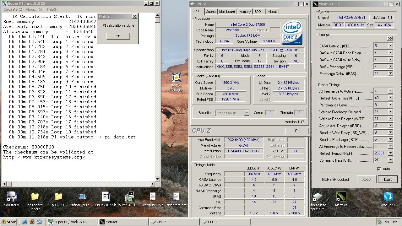

    iron64
    Poziom 41  
    Wolne żarty. IP35-e to najniższy model płyty, ma dość słabe chłodzenie, spore vdroopy, niezbyt wysokie fsb osiąga. Im wyższy tdp cpu tym gorzej to znosi. IP35 to znacznie lepsza płyta i śmiało mogę stwierdzić jako wieloletni jej posiadacz - zupełnie inna niż ip35-e. Osiąga fsb na poziomie 480MHz przy odpowiednim katowaniu napięciem nawet 500MHz. Zakres zupełnie nie osiągalny dla ip35-e.
    Na poniższym zdjęciu masz ile wyciągnąłem na ip35 z c3d 6750 lata temu.

    Czujnik BIOS, a raczej czujnik wbudowany w CPU świruje często gdy nie są wgrane microkody.
    Lub niepoprawnie wgrane.
  • #17 16959323

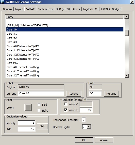

    Kasek21

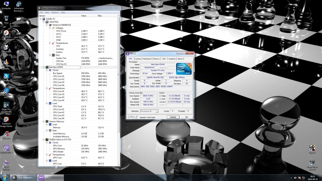

    Jeżeli chodzi o Xeon'a to temp. jest zawyżana o 15 stopni (Tj.Max. 100 vs 85) - warto korzystać z programu CoreTemp i w opcjach ustawić takie przesunięcie.
    To samo można zrobić dla HWiNFO64.

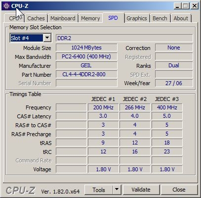

    Kasek21

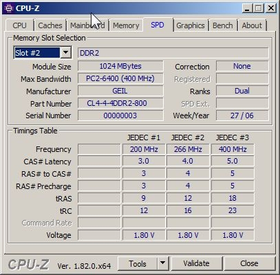

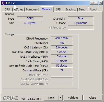

    Te Geil'e także powinny zrobić przynajmniej te 450MHz - czy to na wyższym napięciu zasilania, czy przy zwiększonych timingach.
    Wtedy 8x450 = 3.6GHz.

    Kasek21
    Powyżej 3.4GHz już przerywał test LinX, ale system wstawał.
    Jakie napięcie VCore?
    Inne napięcia zmieniałeś?
    Ustawienia modułów pamięci zmieniałeś?

    Kasek21
    Wszystko markowe 800MHz 4:4:4:12 powinno robić 950-1000MHz przy domyślnym napięciu i obniżonych timingach lub przy ustawieniu default i podwyższonym napięciu zasilania.
    Te OCZ z podpisu robią 1030MHz przy V2.1 i 6:6:6:18.
