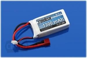

    Pisze z takim technicznym pytaniem. Są czasem pakiety akumulatorowe do zabawek z dwoma złączami, jak ten na zdjęciu.
    Ładowanie akumulatora przez złącze zasilające w zabawkach - czy to bezpieczne?
    Ogólnie jedno złącze służy do ładowania, drugie do zasilania. Ale czy w praktyce jest jakaś różnica między nimi? Czy ładować można tak samo przez obie końcówki zakładając, że ładowarka będzie miała oba złącza?
    O co mi dokładnie chodzi:
    Wtyk do zasilania pojazdu nazwijmy A, a wtyk do ładowania akumulatora nazwijmy B. Są one różne. Chce użyć tego pakietu do innego pojazdu który miał akumulator tylko o jednym złączu pełniącym funkcje zasilania i ładowania. Mam do niego ładowarkę która ma konektor A. Zatem pytanie brzmi, czy mogę normalnie ładować ten akumulator przez wtyk A, który pełnił domyślnie rolę zasilającego? Bo nie do końca rozumiem czemu identyczny pakiet akumulatorowy występuje czasem z jednym złączem, a czasem z dwoma.

    Witaj, raczej mało prawdopodobne jest to żeby, złącze do ładowania służyło do zasilania ewent. odbiorników. Różnica polega na wartościach prądu w amperach - małym ładujesz długo, dużym zasilasz krótko. Po drodze w torze ładowania jeszcze jest pewnie jakiś kontroler napięcia/prądu ładowania.

    To białe złącze to złącze balansera - korzystając z dedykowanej ładowarki przy jego pomocy naładujemy wszystkie ogniwa "do pełna" - pakiet posłuży dłużej.

    Mam drugi identyczny pakiet litowo jonowy, ale tylko z jednym wyjściem służącym do ładowania oraz spinania z modelem (2 piny). Mam do niego również ładowarkę. Teraz chciałbym użyć tej ładowarki do ładowania nowego pakietu, takiego jak ten na zdjęciu, tylko że ten pakiet do ładowania ma osobny kabelek z innym złączem, ale ten zasilający pasuje do ładowarki. Czy mogę naładować nowy pakiet tą ładowarką? Pierwszy pakiet miał te same parametry, 7,4v Li-ion, różnił się ilością złącz. Czy jest jakiś techniczny powód, żeby tego nowego nie można było naładować przez złącze zasilające?

    Oczywiście, że możesz. Producent pakietu wyprowadził wszystkie ogniwa aby możliwe było ładowanie z balansowaniem, ale to nie oznacza że musisz pakiet balansować. Pożyje pewnie krócej ale działał będzie.

    Czyli dlatego druga złączka jest na 3pinach? Przez balanser? Czy istnieją może balansery dwupinowe?

    Balanser dwupinowy można byłoby podłączyć tylko do jednego ogniwa. A przecież balanser ma zbalansować /porównać/ pobrany ładunek w dwu lub więcej ogniwach. Jeśli w szeregu jest połączonych więcej niż dwa ogniwa, to wtyk balansera ma większą ilość przewodów. Np. zestaw 3S składający się z trzech ogniw połączonych w szereg są wyprowadzone 4 przewody.
