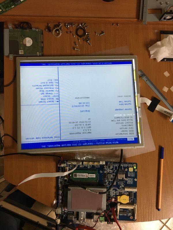

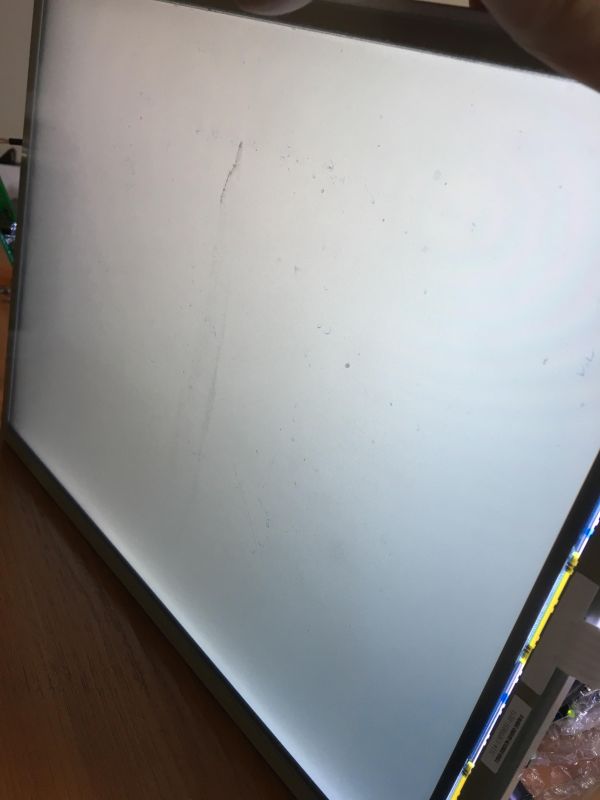

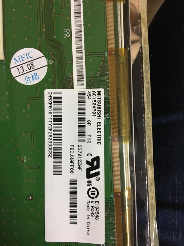

    Mam ekran produkcyjny IP65.
    Awarii uległ inwerter i świetlówki CCFL. Wymieniłem je i wszystko działało do momentu złożenia wszystkiego do kupy.
    Tak było:
    AC150XP01 - Biały ekran LCD MITSUBISHI AC150XP01. Jak dopasować inny ekran LCD?
    Tak jest teraz:

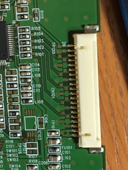

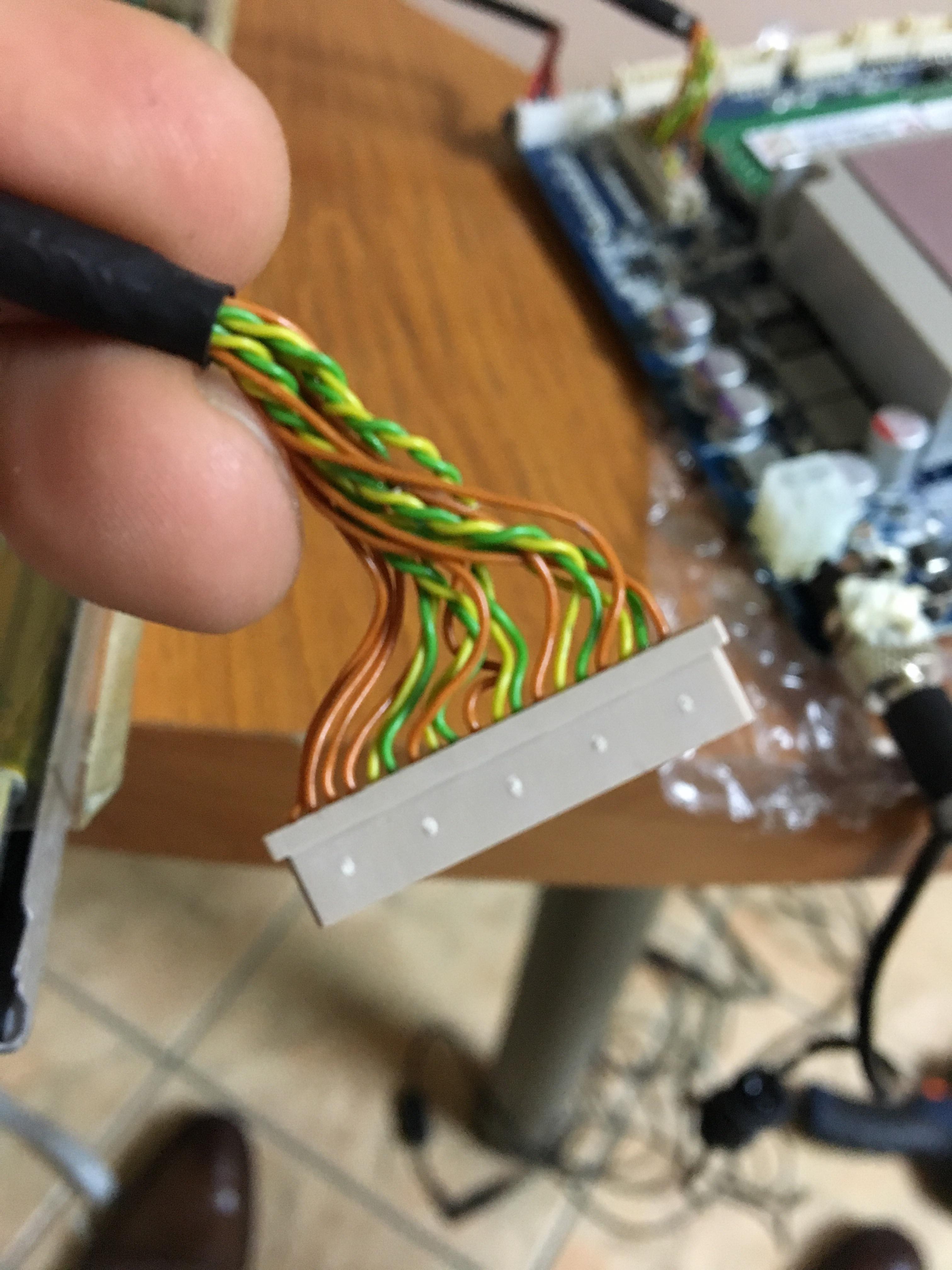

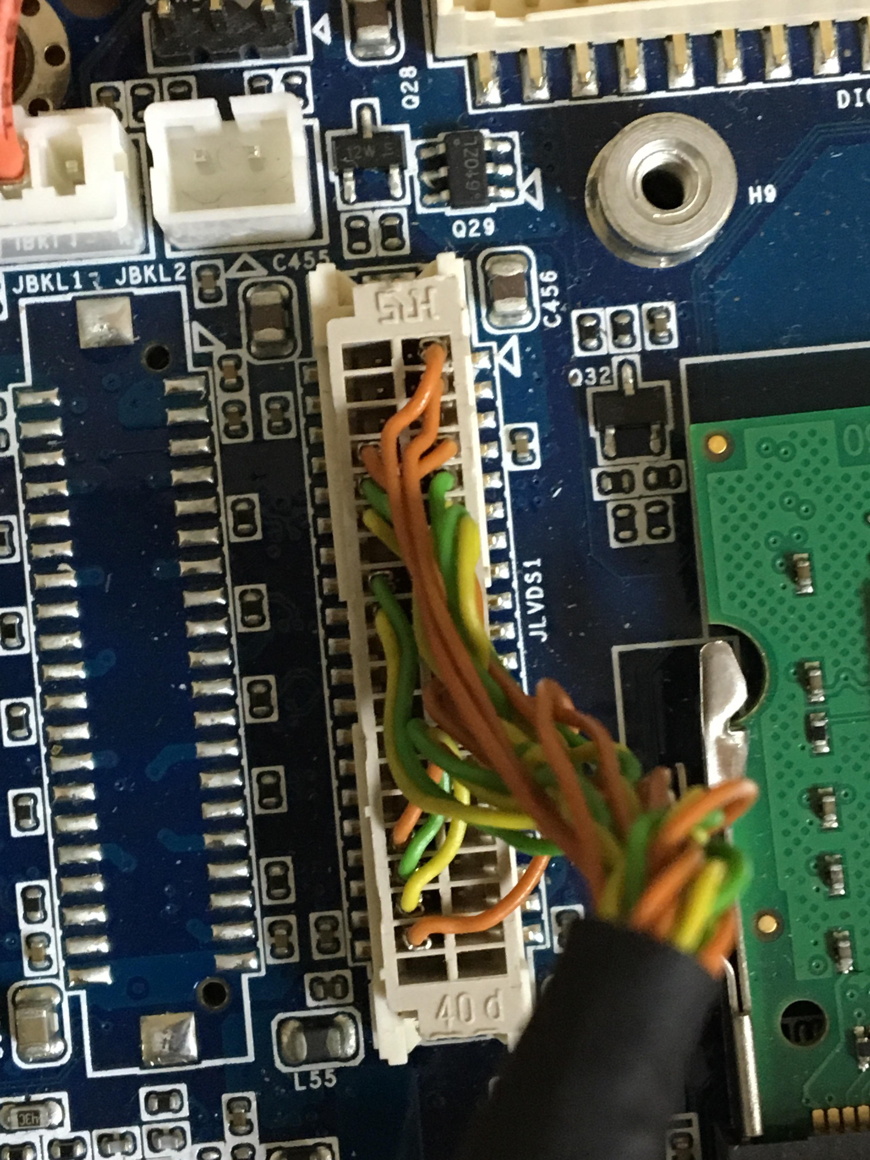

    Winowajca leży po stronie przewodu 20-pinowego lub układu ze zdjęcia poniżej:

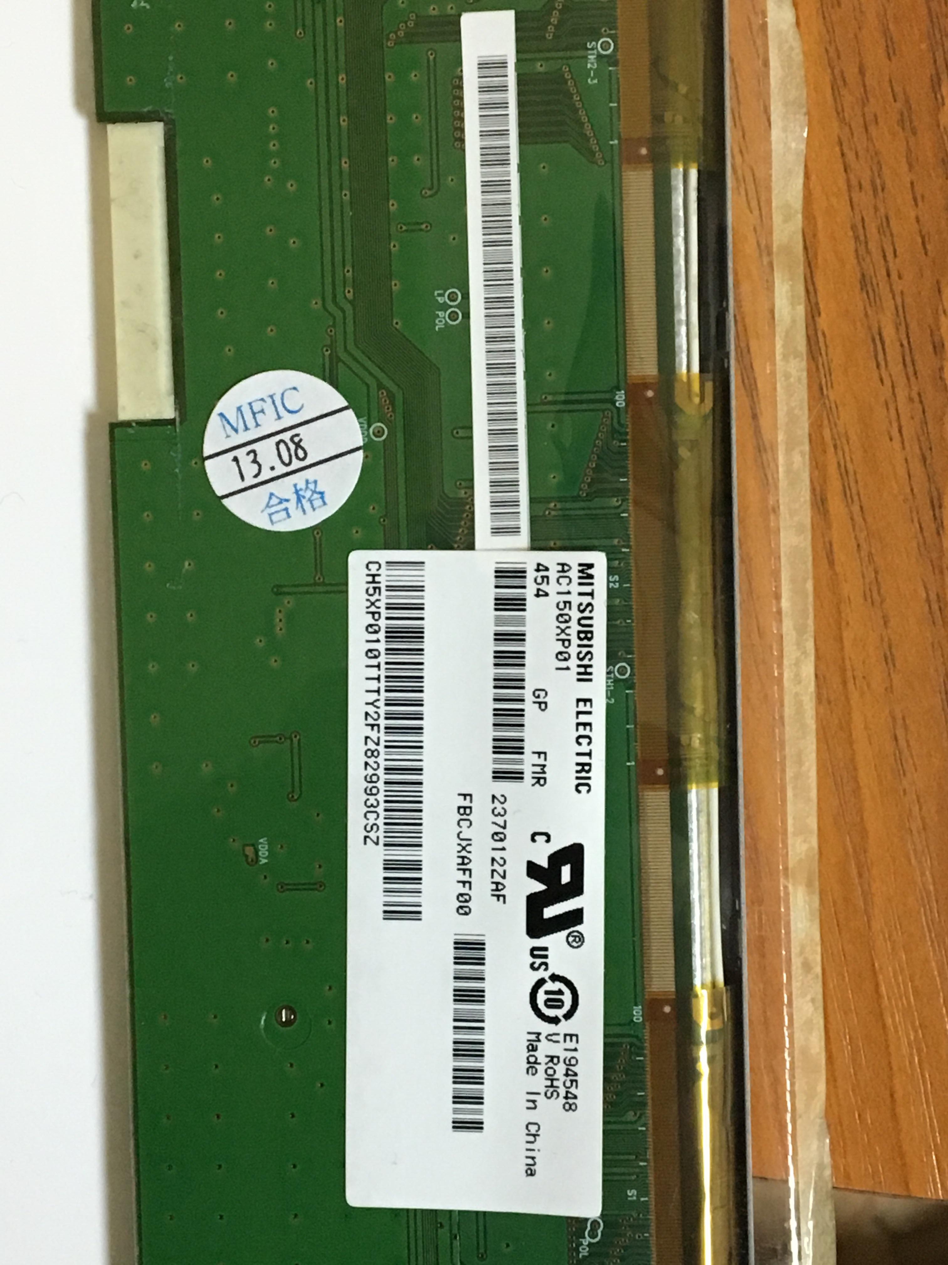

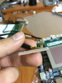

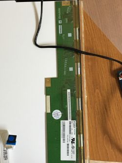

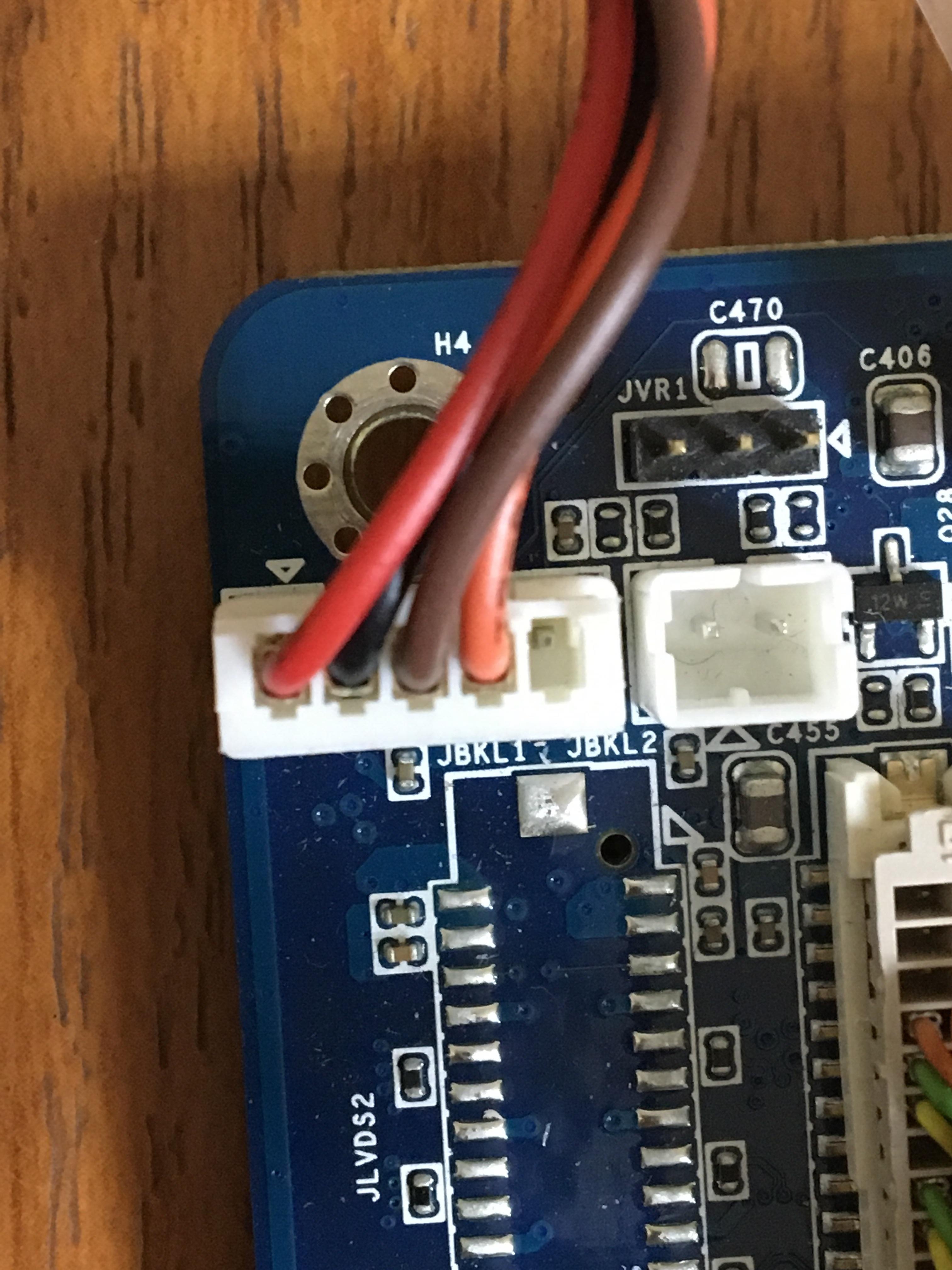

    Reszta zdjęć:
    AC150XP01 - Biały ekran LCD MITSUBISHI AC150XP01. Jak dopasować inny ekran LCD?AC150XP01 - Biały ekran LCD MITSUBISHI AC150XP01. Jak dopasować inny ekran LCD?AC150XP01 - Biały ekran LCD MITSUBISHI AC150XP01. Jak dopasować inny ekran LCD?AC150XP01 - Biały ekran LCD MITSUBISHI AC150XP01. Jak dopasować inny ekran LCD?AC150XP01 - Biały ekran LCD MITSUBISHI AC150XP01. Jak dopasować inny ekran LCD?AC150XP01 - Biały ekran LCD MITSUBISHI AC150XP01. Jak dopasować inny ekran LCD?AC150XP01 - Biały ekran LCD MITSUBISHI AC150XP01. Jak dopasować inny ekran LCD?
    Najwygodniej będzie zamówić mi nowy ekran LCD. Tylko jaki podejdzie?

    Zmierzyłeś czy masz napięcie zasilające matrycę -3,3V?
  • #3 16903211
    mitroplpl
    Tak. Sprawdzałem też na trzech, nowych inwerterach.
  • #4 16904217
    lisek
    Serwisant RTV
    Masz całkowity brak zasilania matrycy.
    Sprawdz na płytce elektroniki matrycy:
    - bezpieczniki w lini zasilania opisane jako Fx
    - dalej za nim klucz na tranzystorze polowym/bipolarnym
    Jeśli oczywiście masz to napięcie na złazcu lvds, które dalej tasiemką jest podawane na CN1> pin.1/2 +3.3V

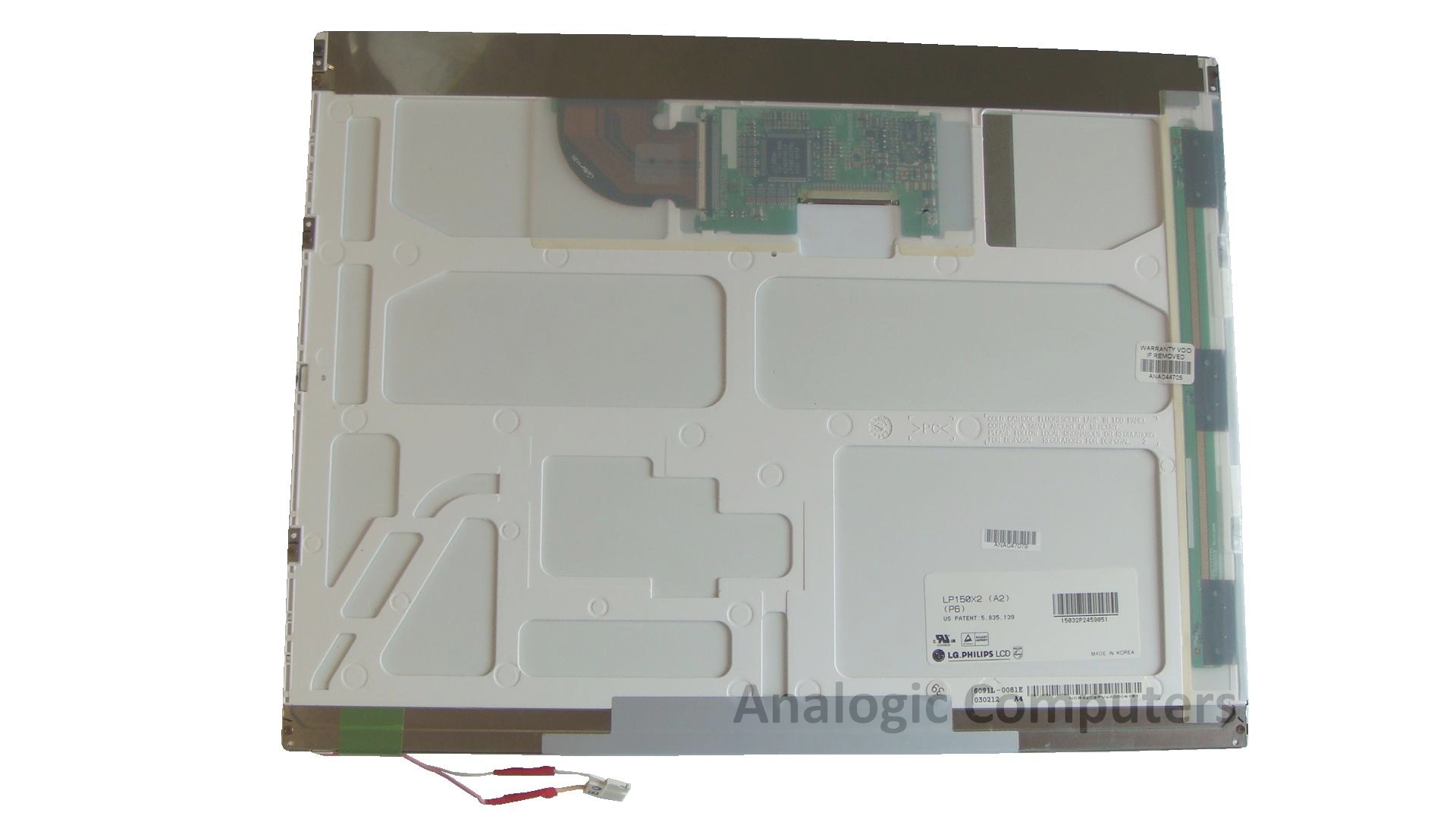

    A możesz mi pomóc znaleść matryce która by była odpowiednia? Kupię nowa i będzie po problemie
  • #6 16904234
    lisek
    Serwisant RTV
    Np. HSD150PX11 ok. 25 funtów
    - tylko zobacz czy mocowania i miejsce poł. LVDS jest takie same
    Np. LP150X2-A2P6 tylko jest droga
    _______________
    za org. AC150XP01 Mitsubishi Screen 15" 1024×768 chcą ok. 80 funtów
