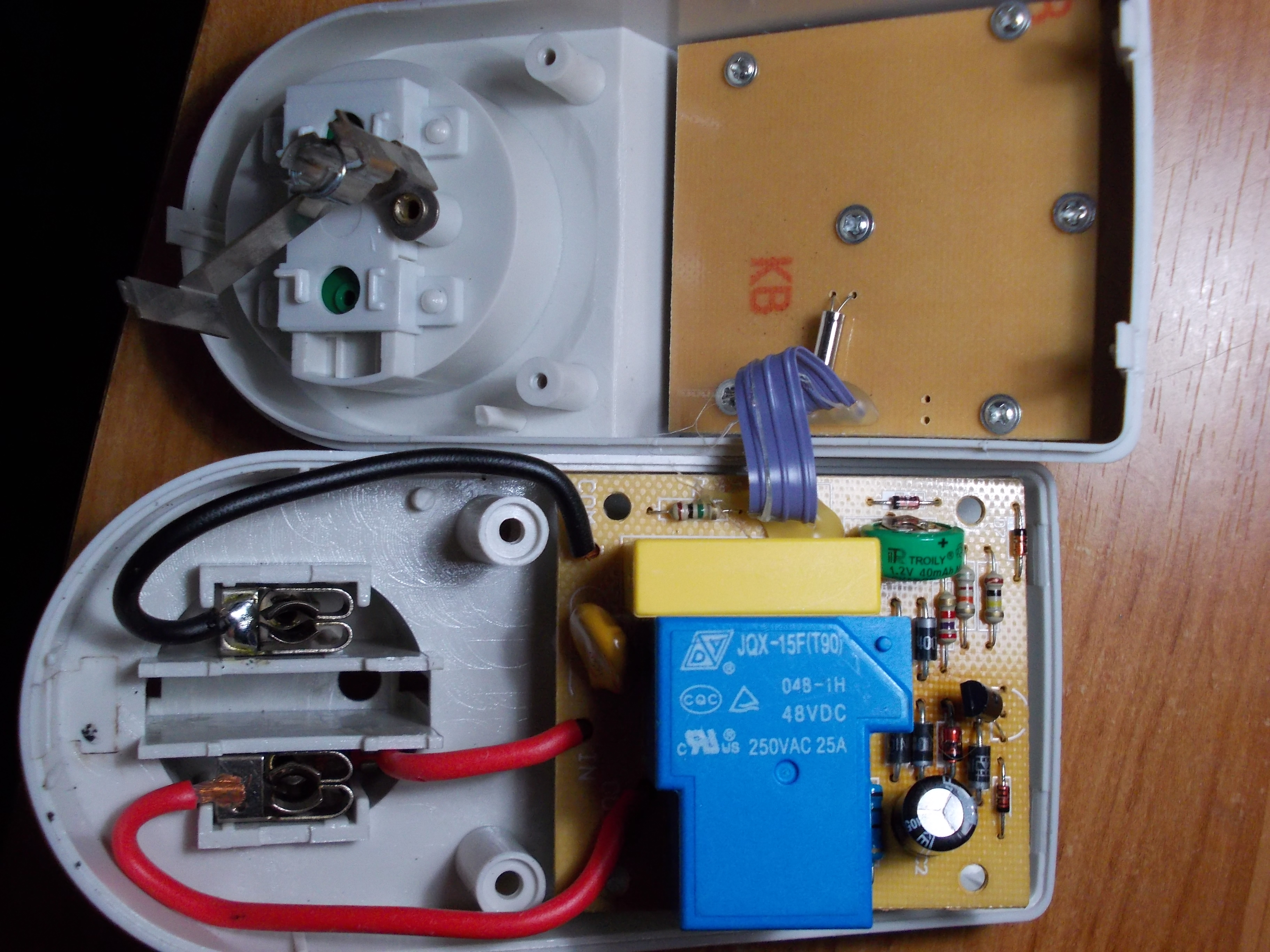

    Witam. Znalazłem na strychu szwagra stary elektroniczny programator czasowy firmy Avidsen i chciałbym go użyć, ale po podłączeniu do sieci nie załącza się. Po rozebraniu widzę że jest tam jakaś bateria, najprawdopodobniej aku bo jest napisane "Charge 14h". Czy możliwe że trzeba go wpierw podładować żeby się uruchomił? Zdjęcie nie moje bo znalezione w innym wątku ale układ jest taki sam:
    Programator Avidsen 103721 nie załącza się po podłączeniu do sieci - co zrobić?

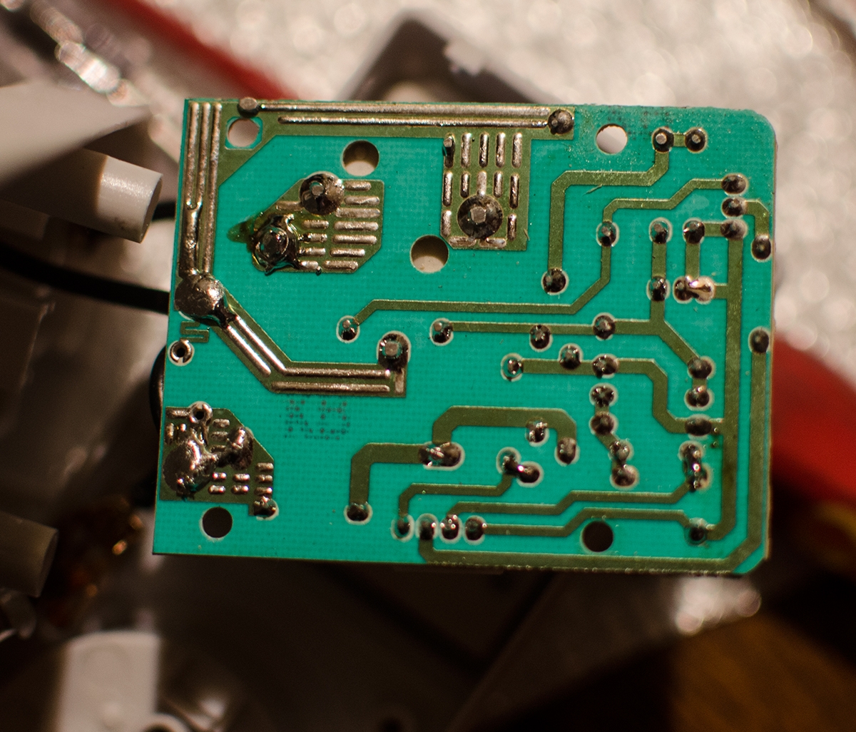

    Oznaczenie programatora to 103721.
    Zrobiłem jednak zdjęcia mojego programatora i widzę ze brakuje jakiegoś elementu oznaczonego czerwoną strzałką:
    Programator Avidsen 103721 nie załącza się po podłączeniu do sieci - co zrobić?Programator Avidsen 103721 nie załącza się po podłączeniu do sieci - co zrobić?
    czytając inne wątki dowiedziałem się że wystarczy wcisnąć magiczny ukryty przycisk Masterclear którym można uruchomic programator jeśli bateria jest rozladowana i naładowna ponownie. Bez tego nawet naładowanie baterii nie uruchomi programatora

    Brakujący element nie jest istotny dla działania programatora czasowego.
    Bateria - to akumulator NiCd, jeżeli długo programator nie był używany to jest rozładowany albo uszkodzony.
    Po naładowaniu akumulatora i naciśnięciu przycisku reset powinno ruszyć.
    W tych modelach często uszkadzały się diody zenera , opis na płytce Z....
    to do sprawdzenia.

    Tak jak pisałem po podładowaniu i wciśnięciu przycisku Masterclear programator ruszył i steruje po dziś dzień. Przy okazji tematu programatora czy ktoś mógłby rozpoznać jak poprawnie zamontować mechanizm programatora mechanicznego w tym wątku:
