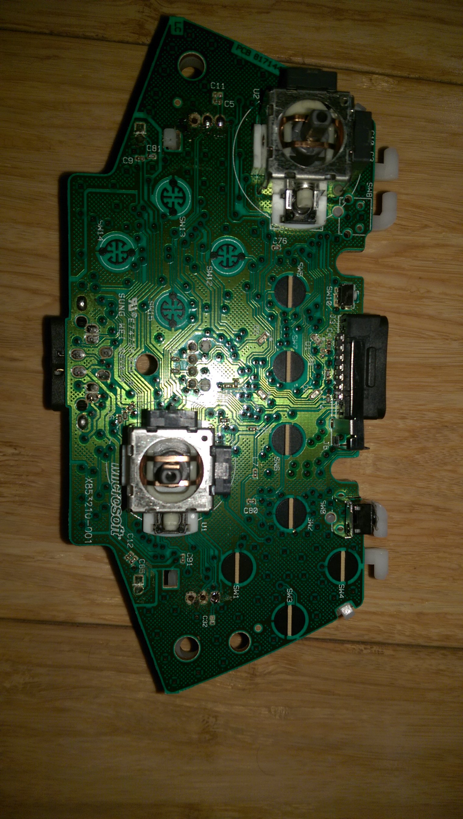

Naprawa pada Xbox 360 - brak pól lutowniczych LT/RT, jak to zrobić?
Lolekol464 20 Gru 2017 00:00 1038 1
  • #1 16902292
    Lolekol464
    Poziom 6  
    Zakupiłem pada w ciemno coś tam nie działało, myślałem że będzie to łatwa naprawa, lecz nie wiem jak się za to zabrać pól lutowniczych LT/Rt praktycznie nie ma.
  • #2 16903383
    nicekt
    Tam gdzie nie idzie żadna ścieżka to są masy więc dolutuj do innej masy. A reszta widać jak idą ścieżki więc zdrap lekko laminat i dolutuj się do ścieżki.
