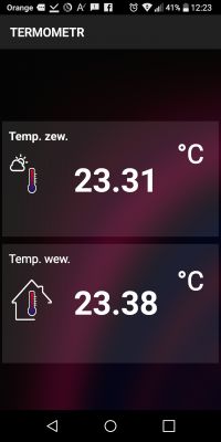

  • Witam chciałbym zaprezentować mały układzik pomiaru temp. z dwóch czujników Ds18b20 po sieci WiFI.
    Od dawna chciałem zbudować termometr elektroniczny dla domu który będzie mierzył temperaturę zewnętrzną i wewnętrzną , nawet parę takich zrobiłem niestety zawsze brakowało mi determinacji aby dokończyć obudowę i projekty lądowały w..... (no wiecie na strychu w skrzyni skarbów) i tak było z sześć razy.
    Zmieniłem podejście i postanowiłem wykonać termometr ale bez konieczności wykonywania obudowy. Z pomocą przyszła nowa technika w postaci modułu ESP8266 ,tel. komórkowych czy tabletów (z systemem android).

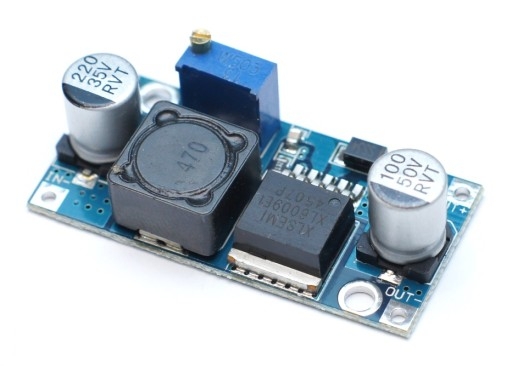

    Sam projekt to właśnie moduł ESP8266 dwa czujniki Ds18b20, zasilacz 3,3 V ( wykonany z małego zasilacza imp. 12V i przetwornicy DC/DC
    oraz specjalna aplikacja na telefony i tablety napisana pod ten projekt.
    Pomiar temperatury z dwóch czujników DS18b20 po WiFi
    Całości nie umieszczam bo projekt jest banalny i zabudowany w puszkach łączeniowych (już nie będę ich rozbierał i robił zdj.) ale podłączenie czujników jest przewodowe (klasyczne plus minus i sygnałowy z opornikiem 4,7k na wspólnym wyjściu GP0 modułu ESP8266).
    A działa to wszystko tak :

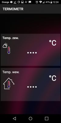

    moduł ESP skonfigurowany do pracy w naszej sieci nasłuchuje po UDP na określonym porcie ( dowolnym ale powyżej 1024 ) i jeżeli nadejdzie pakiet UDP (z żądaniem pomiaru) to dokonuje pomiaru i odsyła informację z pomiarem na adres z którego przyszło zgłoszenie. Dzięki takiemu rozwiązaniu możemy podłączyć wiele telefonów a moduł będzie wysyłał pakiety tylko wtedy kiedy otrzyma żądanie pomiaru . Aplikacja odbiera pakiet i wyświetla wynik na ekranie co 2 sekundy wysyłając żądanie pomiaru dzięki temu mamy odświeżanie wyników . Gdy milczy aplikacja milczy i moduł.

    A tutaj parę fotek z aplikacji
    Bardzo mile widziane komentarze.

    a tu zasilacz

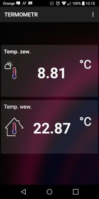

    a tu ostatni pomiar temperatur
