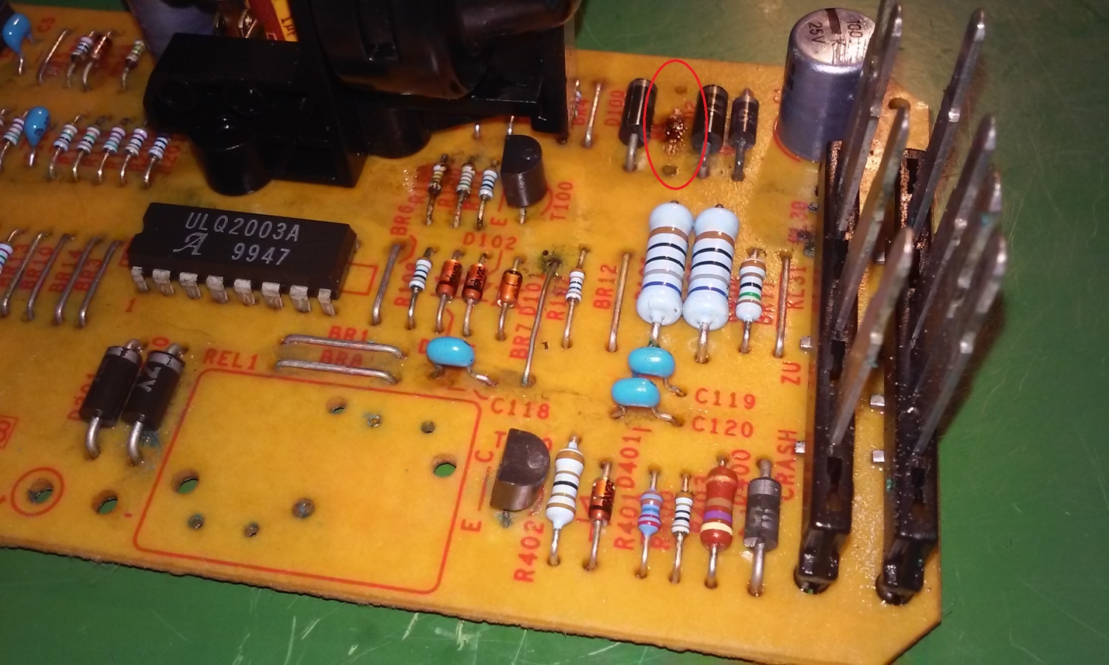

    Witam. Mam problem z układem scalonym pompy zamka centralnego. Kiedyś był już przeze mnie naprawiany poprzez wymianę kilku rezystorów. Teraz po kolejnym jego zalaniu poszedł przekaźnik, który już zamówiłem oraz rezystor, który się spalił i teraz nie mam bladego pojęcia o jakich parametrach tam figuruje. Znalazłem jedno zdjęcie (link do tematu LINKl) tego układu ale jest tak głupie światło, że nie ma możliwości odczytania pasków. Pomoże ktoś?
    Zdjęcia mojego układu (w pętelce zaznaczony brakujący rezystor oznaczony jako R1)

    Dziękuję Ci bardzo! Wstawię tu jeszcze zdjęcie całego układu tak na przyszłość jeśli komuś będzie potrzebne co i gdzie.

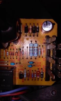

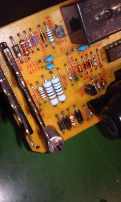

    A o to cały układ w kilku zdjęciach.
