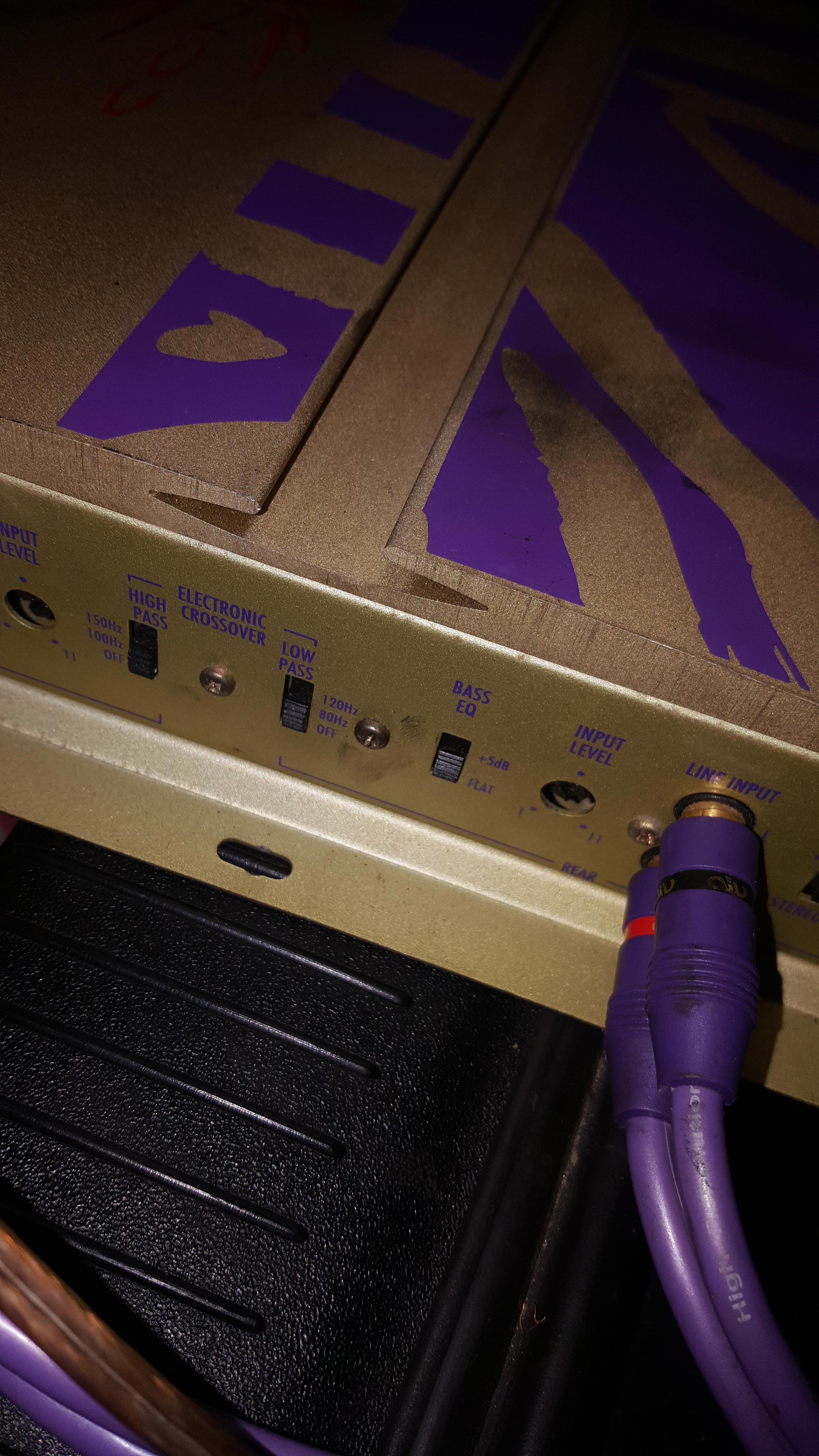

    DorianZnak
    Poziom 7  
    Radyjko JVC, było mierzone dziś i prąd do remote dochodzi, więc gdzie szukać problemu?
  • #7 16905888
    powalla
    Moderator CarAudio
    Uszkodzony wzmacniacz? Podaj na zacisk Remote na wzmacniaczu plus i sprawdź czy ruszy.
  • #8 16906026
    DorianZnak
    Poziom 7  
    Po prostu, przyłożyć plus z tego czerwonego kabla zbrojonego do zacisku remote?
  • #9 16906034
    piterek-23
    Poziom 33  
    Tak
  • #10 16906038
    DorianZnak
    Poziom 7  
    Musiał bym pójść do auta. Zapytam z góry, a jeźeli nic sie nie stanie, co wtedy?
  • #11 16906172
    powalla
    Moderator CarAudio
    Trzeba naprawić wzmacniacz .
