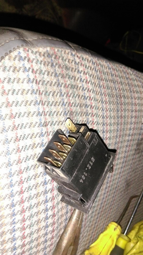

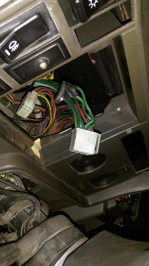

    Witam ,zakupiłem ostatnio iveco 97r z nową paką (kiprem) .Na pierwszy rzut oka wydawało się wszystko w miare kupy trzymać ,lecz po kilku dniach okazało się ,że jest to taki ulep ,że głowa mała .... Wcześniejszy właściciel po prostu o niego nie dbał,podpicował go pod sprzedaż ,a ja głupi nie zauważyłem dość ważnych usterek ,które były ukryte .. A więc przejdźmy do setna .
    Potrzebuje pomocy ,by ktoś mi doradził ,ew nakierował co sprawdzić m.in z kierunkowskazami .Wczoraj kiedy jechałem nim ,przestały świecić ,nie reagują na awaryjne ani z manetki . Sprawdziłem bezpiecznik oraz przekaźnik i nici .Na zdjęciu widać kostkę z awaryjnych ,w jaki sposób miernikiem mogę go sprawdzić ,aby wykluczyć co się stało ? Dzięki

    Łukasz...Daily 1 to klasyczna instalacja z typowym przerywaczem.Wyłącznik awaryjnych przełącza zasilanie stałe lub po stacyjce doprowadzając do przerywacza.Wyjście z przerywacza rozdzielane przełącznikiem lub włącznikiem awaryjnych na lewą i prawą stronę.
