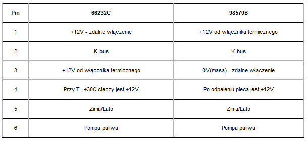

    Odpalenie na stole webasta pochodzącego z Rover 75
    Były dwa typy webasto: na początku 66232C, a później 98570B.
    Aby przetestować webasto należy podać +12V na:
    pin 1 w modelu 98570B
    pin 3 w modelu 66232C
    W przypadku, gdyby w modelu 98570B pin 1 nie był okablowany, należy podać masę na pin 3.
    Dlaczego uruchamiamy pinem włącznika termicznego. Ano aby działał pin "zdalne załączanie" musi być najpierw tak zakodowane webasto, a z włącznika termicznego zawsze wystartuje.
    Diagnoza TT dla Rovera zawsze na pinie 2 i działa zawsze bez względu w jakim trybie znajduje się webasto, ważne aby miało zasilanie :idea: .
    Wszelkie programy serwisowe słabo działają z interfejsami na USB, warto znaleźć jakiś starszy komp z Com'em - (portem szeregowym) i najlepiej z WIN XP
    I na takim interfejsie pięknie działa, wystarczy samo K (dodałem tylko szeregowo diodę na zasilaniu aby nie uszkodzić czegoś jak pomylę bieguny :crazyeyes: )
    Webasto Thermo Top Z-C/D - Wentylator działa w odwrotną stronę, brak połączenia z KKL
    A tu pełny opis wtyczki dla webasta do R75
    Co do odwrotnej pracy dmuchawy to może ktoś wyjmował silnik (np. wymieniał i źle zlutował potem kabelki) Nie we wtyczce a przy silniku pomylone .
    Podaj zasilanie z zasilacza bezpośrednio na wtyczkę do silnika raz w jednym kierunku raz w drugim i sprawdź to :D
