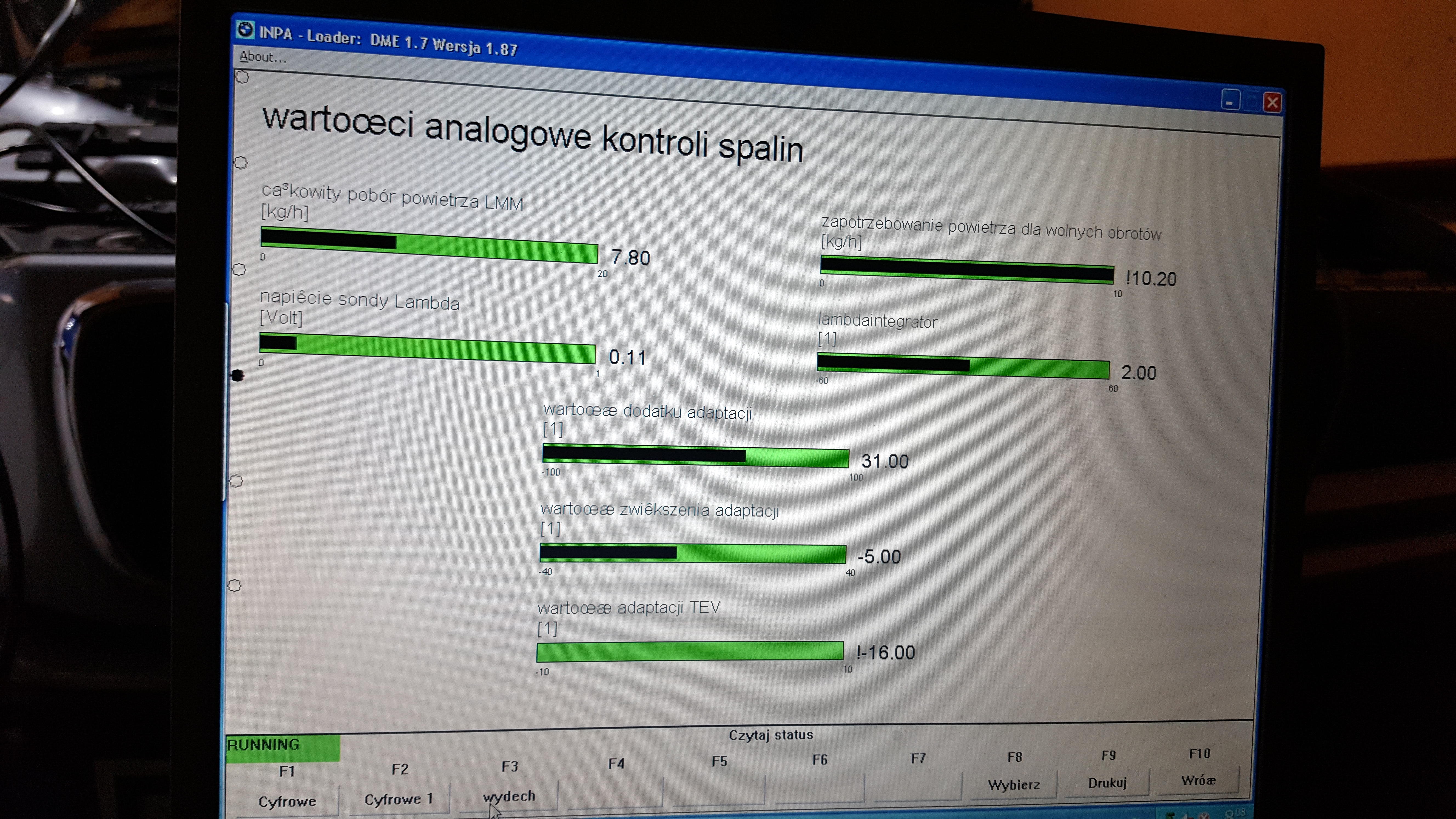

    Zakupiłem z 2 miesiące temu jako zabawkę i samochód na dojazdy na treningi swoje i dzieci i do pracy e36 z silnikiem 1.6 z 97r. Silnik to m43b16. Ciężko mi odpala a aku nowe chodź o mniejszych parametrach bo takiego z nim kupiłem 40Ah 330A. Podczas odpalania świec i się abs. Spalanie spore z tankowania wychodzi około 14 l a w trasie 10 l. Śmierdzi benzyna na zimnym i pary białego dymku leci później jest ok. Samochód stoi pod chmurką i często robi krótkie trasy bo samochód ogólnie na dojazdy. Mułowaty do 3 tyś obr. Później budzi się jak szalony.
    Sugerując się inpa że na zimnym silniku wskazuje temperaturę silnika na -33 st to wymieniłem na inny czujnik ( tutaj jest zespolony 4 pinowy ) ale po wymianie bez zmian. Może ktoś ma jakiś pomysł ?
    Wklejam akutalne zdjęcia po zmianie czujnika.
    Na zimnym silniku :
    BMW E36 316 - Wysokie spalanie, utrudnione odpalanieBMW E36 316 - Wysokie spalanie, utrudnione odpalanieBMW E36 316 - Wysokie spalanie, utrudnione odpalanie
    A tutaj na gorącym silniku :
    Co o tym myślicie ?
    Sonda pracuje raczej prawidłowo od 0.11 do 0.88.

    -33 stopnie w dolocie i płynu to dość dziwny odczyt . To z tego powodu jest utrudniony rozruch . Leje za dużo benzyny . Dlatego też taki zapach spalin . Sprawdź czy przepływomierz klapowy ( bo taki pamiętam że był ) działa i nie zablokował się . Dziwne tylko że po nagrzaniu silnika wartości temperatur są w miarę normalne .
    Sprawdź na zimnym czy nie ma błędu typu zwarcie lub otwarty obwód , sugerowałoby to uszkodzenie instalacji gdzieś i stąd takie odczyty z kosmosu .

    Mógł podejść wilgocią DME lub przetarta wiązka.
    Zmierz napięcia na odpiętej wtyczce ECT i sam czujnik omomierzem.

    W pamięci błędów co ciekawego widać? Sygnał czujników wału i wałka dociera?
    Z tym szaleństwem, to bym się nie rozpędzał - to ma ledwo 100 koni. Druga rzecz - jeśli dobrze pamiętam, to system wtrysku pracuje sekwencyjnie tylko do jakiegoś zakresu obciążeń/prędkości obrotowej - potem przełącza się na pół-grupę - albo na odwrót. Ważny jest szczelny dolot i sprawność przepływomierza klapowego. Tu u ciebie coś zwiera linię zasilania czujników jak mi się zdaje - stąd odczyty CTS i IAT na -33 stopnie - bodaj częstą przyczyną tego było uszkodzenie czujnika wałka - tego na górze silnika, nad termostatem.
