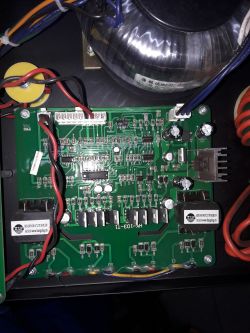

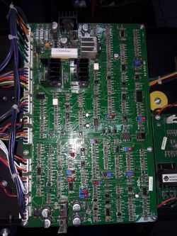

    Posiadam spawarkę jak w temacie. Spawarka była używana głównie do spawania metodą MMA. Po długim czasie podłączyłem podajnik i pojawił się problem. Spawarka nie chce spawać większym prądem niż 230A .
    Potencjometr sprawdziłem jest ok.
    Potencjometr "U" mam nastawiony na maksymalną wartość. Na wyświetlaczu spawarki wyświetla się 40V, jak zacznę spawać napięcie podczas spawania spada do mniej więcej 26V.
    Jak odepnę przewód (prawdopodobnie woltomierza) od gniazda masowego spawarka spawa maksymalnym prądem (napięcie 40V), przy odpiętym przewodzie nie mogę zmieniać napięcia.
    Spawarka w trybie MMA działa prawidłowo ,spawa w pełnym zakresie do 340A.
    Proszę o radę gdzie szukać problemu.
    Po rozebraniu urządzenia nie zauważyłem żadnych uszkodzeń.
    Jeżeli będzie potrzeba dołączę zdjęcie płytki

    Witam, najpewniej spawarka nie ma jednej fazy

    Oczywiście , to prawda - na elektrodzie by nie było tyle amper . Jednak z tego co wiem , te amperomierze maja problem z pomiarem prądu w tych urządzeniach. Najlepiej by to było zweryfikować miernikiem cęgowym czy faktycznie jest tyle ile na wyświetlaczu. Moim zdaniem na elektrodzie prędzej pospawa gdy Mig jest słabszy niż jakby miał użytkownik wyregulować spawarkę przy migu. Oczywiście wypadałoby zobaczyć przebiegi na mosfetach do IGBT.
  • #10
    lecho5law
    Level 8  
    Problem rozwiązałem , przewód prądowy w podajniku był lekko upalony, wymieniłem zacisk oczkowy na przewodzie przy euro-gnieździe, skręciłem i jest w porządku
