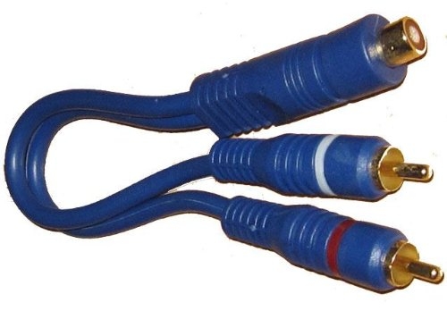

    e-kOtEl napisał:
    A co to jest dwójnik cinch?
    Jak poniżej - nazywane jest to również adapterem Y Cinch.

    A jeśli to bardzo "boli" kolegę, to można użyć adapter Y CINCH jak wyżej lub
