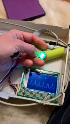

    Pomiar tętna za pomocą popularnego pulsometru:
    Amatorski multiczujnik oparty o XMEGA32E5
    Z tego jestem raczej najmniej zadowolony bo jest on dość czuły na wszelki ruch itd. Kod który wykorzystuje mógłby też być zdecydowanie lepszy ale nie znalazłem motywacji aby z nim walczyć. Ten wykres na zdjęciu to jest "realny" obrazek tętna więc widać że czujnik działa..
