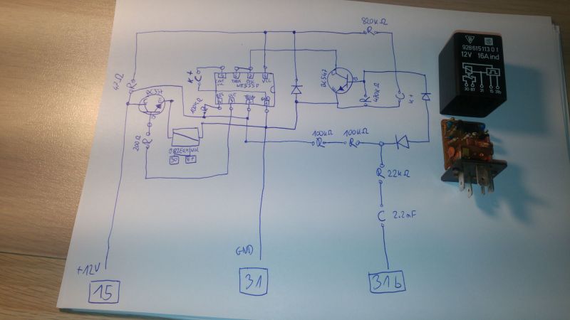

    Chciałbym naprawić przekaźnik pompy, oparty jest na układzie RC555N (NE555P). Aktualnie nie robi nic po podaniu zasilania, wcześniej pyknął przekaźnikiem na sekundę i wracał. Rozumiem, że na zapłonie powinien sobie pyknąć na 1-2sekundy, a gdy silnik pracuje to powinien zewrzeć styki cały czas.
    Na razie wymieniłem:
    Układ RC555N - zastąpiłem go NE555P
    Tranzystor BC338 - zastąpiłem BC337
    Tranzystor BC238b - zastąpiłem BC547
    Jeden rezystor 47ohm - był przypalony
    Gdy zamiast niego włożę tradycyjny samochodowy przekaźnik z 4 nóżkami to na zapłonie pompa paliwa pracuje cały czas.
    Poniżej zrobiłem prostacki schemat tegoż układu.
    Porsche 928 - Przekaźnik pompy paliwa na NE555P nie działa po wymianie elementów Porsche 928 - Przekaźnik pompy paliwa na NE555P nie działa po wymianie elementów Porsche 928 - Przekaźnik pompy paliwa na NE555P nie działa po wymianie elementów Porsche 928 - Przekaźnik pompy paliwa na NE555P nie działa po wymianie elementów Porsche 928 - Przekaźnik pompy paliwa na NE555P nie działa po wymianie elementów

    Na schemacie, który narysowałeś jest błąd, pin 2 scalaka to trigger, po podaniu stanu niskiego układ zaczyna pracować (napisałeś, że działa po podłaczeniu miernika pod ten pin i masę). Narysuj jeszcze raz poprawnie ten fragment układu, pomyślimy czemu nie działa

    Przepraszam, faktycznie pomyliłem sie, poprawione:

    Teraz jasne,
    Twój układ ruszy po podaniu masy na pin 31b, ten z ostatniego schematu, który zamieściłeś po podaniu +12V na pin 1
    Oczywiście oba podtrzymają przekaźnik przy podawaniu ciągu impulsów na wejście

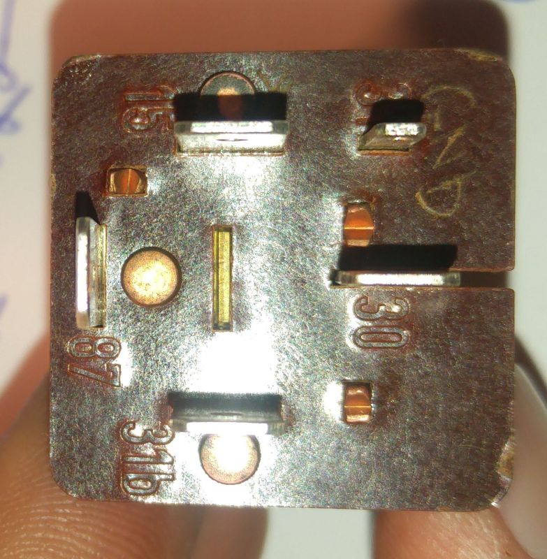

    Tak, ale mój uklad po podaniu masy na pin 31b i +12V na pin 15 nie rusza. Wtedy powinna być praca ciągła - ecu podaje masę na 31b.
    Czego szukać?

    On musi dostać impuls na 31b, żeby ruszył, pomiń na próbę kondensator 2n2 i podaj masę bezpośrednio na rezystor 22k, powinien włączyć przekaźnik na ok sekundę,
    Zobacz na dokumentację timera 555, reaguje na zbocze opadające na wejściu reset(2) Link

    Chyba w starych VW albo audi był taki przekaźnik bo wygląda mi znajomo a na pewno nie był od porsche. Na razie powalcz z tym co masz a w przyszłym roku :) zobaczę czy się gdzieś taki nie wala w rupieciach bo mam wrażenie że coś podobnego było .
    Na 31b powinny być impulsy a nie ciągła masa.

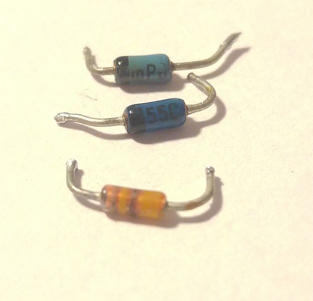

    Diody wymieniłem na takie jak mi polecili w sklepie "zeby gabarytowo było to samo i będzie dobrze", wlutowałem zgodnie z polaryzacją jaka była wcześniej.
    Tak wyglądają stare:
    oznaczenia lecąc od góry:
    1. inPu , 83C , 15 - mierząc miernikiem mam 0,690V
    2. BZX , 55C , 20 - mierząc miernikiem mam 0,680V
    3. Kolorowa mierząc miernikiem mam 0,564V
    Tak, podobny przekaźnik (również na 555) jest w VW, googlując "321 906 059 F" mam takie coś:
    Link
    Niestety schematu nie mogę znaleźć

    Na 31b ma być impuls masy pulldown z 12Vdo masy jak to jest w impulsie wzbudzenia cewki zapłonowej

    sk700
    Czyli na jakie?
  • #22 16922399
    jawoks
    Na C12 - 12V 0,5W
    Z ciekawości wróciłem do oryginalnych i bez zmian
