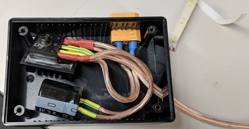

    Efekt szybkiego zbudowania urządzenia i użycia przypadkowej obudowy, taśmy elektroizolacyjnej / srebrnej / samowulkanizującej, "trytytek", rurek termokurczliwych, termokleju - bywa różny. Na zdjęciu widać dość skuteczną realizację zasilacza DC.
    Mówią, że prowizorka trzyma najdłużej. Co o tym myślicie? Czy szybkimi metodami montażu da się zrobić trwałe urządzenie? Czy jednak widząc opaskę zaciskową i srebrną taśmę, dostajecie alergii? ;)

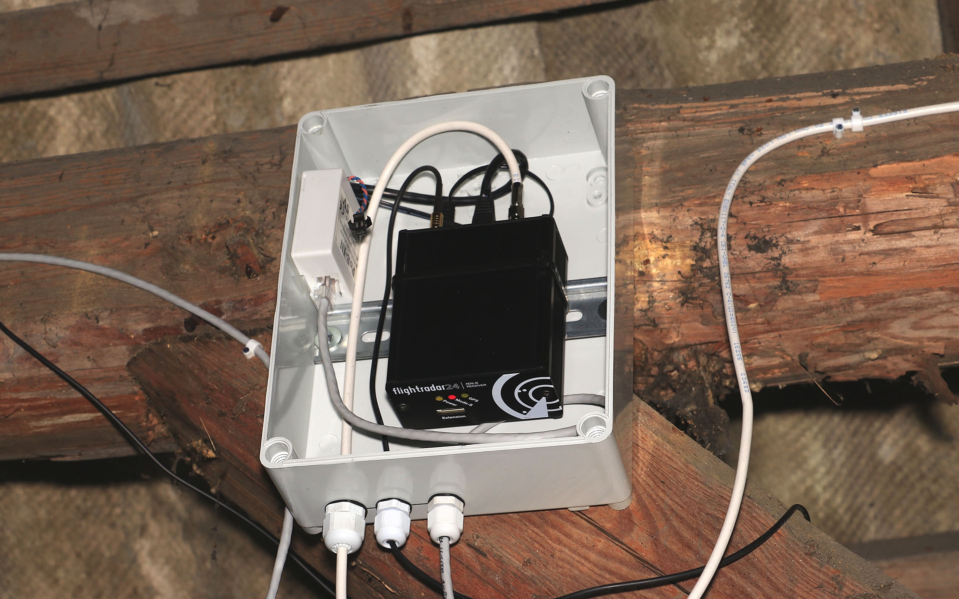

    Z najświeższego doświadczenia wiem, że najlepsze obudowy to różnego rodzaju puszki i skrzynki elektroinstalacyjne. W większości minimum IP44, solidne tworzywo, skromna ale praktyczna forma i estetyka nie kłuje w oczy. Rurki TK obowiązkowe, trytytki wskazane gdy nie da się już śrub czy wkrętów użyć.
    Takie moje wykonanie odbiornika FR24:
    Szybkie prototypowanie czy prowizorka?
    Zasilanie i Ethernet w jednym kablu (namiastka PoE), w gniazdku RJ45 schowana przetwornica do 5V, taka za 2,90zł. Całość pracuje na strychu od 29 kwietnia tego roku, więc skrzynka IP65 była wskazana.
    (Do wiszącej wtyczki na skręconych kabelkach jest podłączona zielona diodka LED przyklejona termoglutem do pokrywy skrzynki)
    Poza tym w pracowni, w mniejszej skrzynce tego typu, przykręconej do ściany, mam moduł DPS5005 (zasilacz Eltek 50V na kablach stoi na półce) oraz małą dystrybucję 12V - gniazdo zapalniczki, zaciski sprężynowe oraz włącznik doświetlenia blatu roboczego.

    Wszystko zależy co i do czego.
    1. Powyższy zasilacz DC jest wykonany relatynie dobrze czyt.
    + Połączenia są prawdopodobnie polutowane i dobrze zaizolowane.
    + wizualna grubość kabli nie sprawi problemu czy zagrożenia
    wadami natomiast to że
    - elementy mogą się w środku przemieszczać - ale z kawałka taśmy led domyślam się że nie ma to być stosowane jako urządzenie ruchome
    - radiator może mieć zły odbiór temperatury - wszyustko zależy jakie temperatury będzie miał uzyskiwać.
    Tego typu konstrukcje raczej są niezawodne i działać będzie stabilnie - ale nie są to konstrukcje pokazowe - czytać do chwalenia się na forach i sekcjach DiY itp.

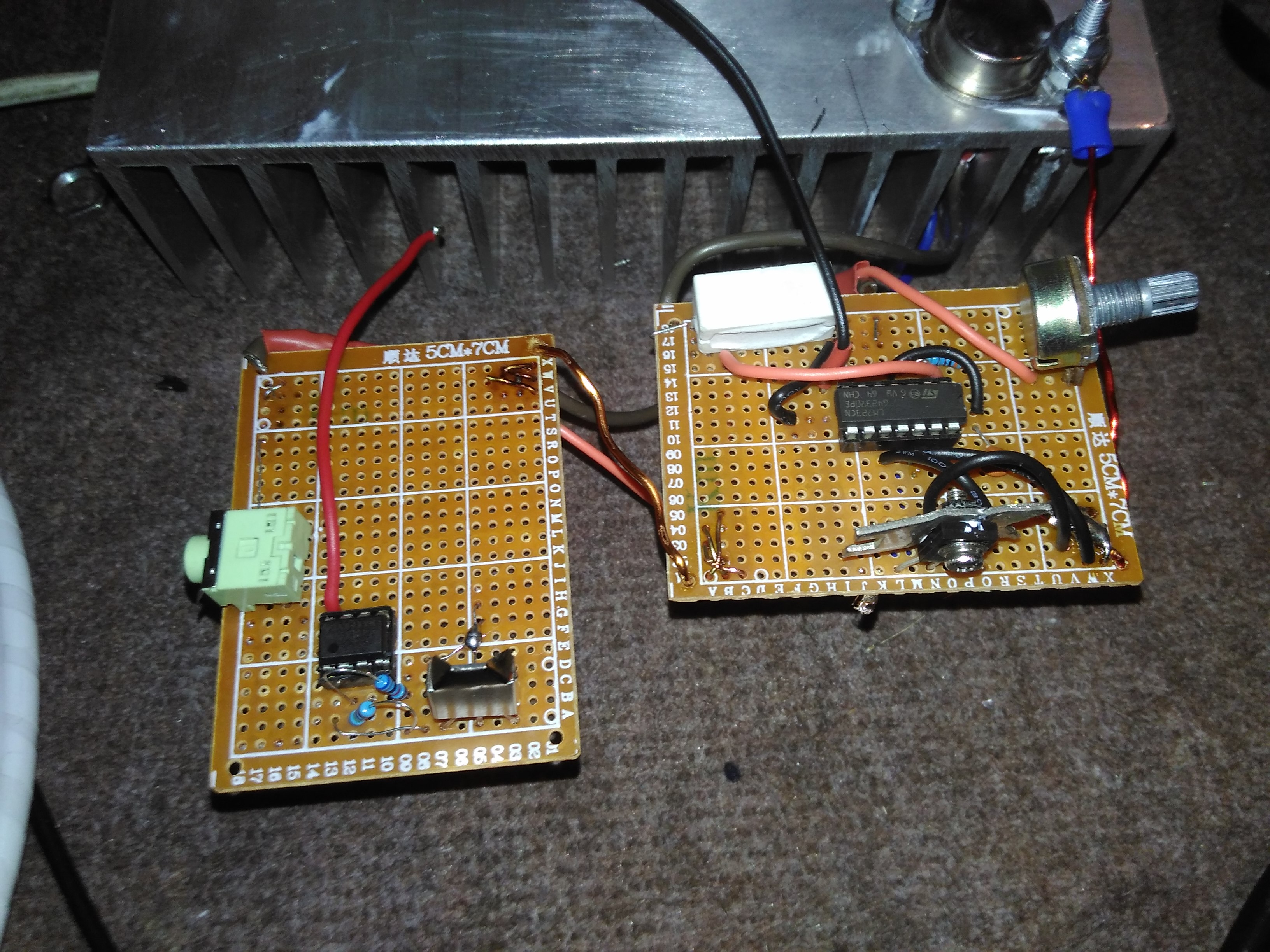

    Zdarzały się też "prototypy".
    Wiercenie dziur,wielokrotne wylutowywanie/wlutowywanie elementów.
    Wygląda koszmarnie ale na etapie testów nie miało większego znaczenia.

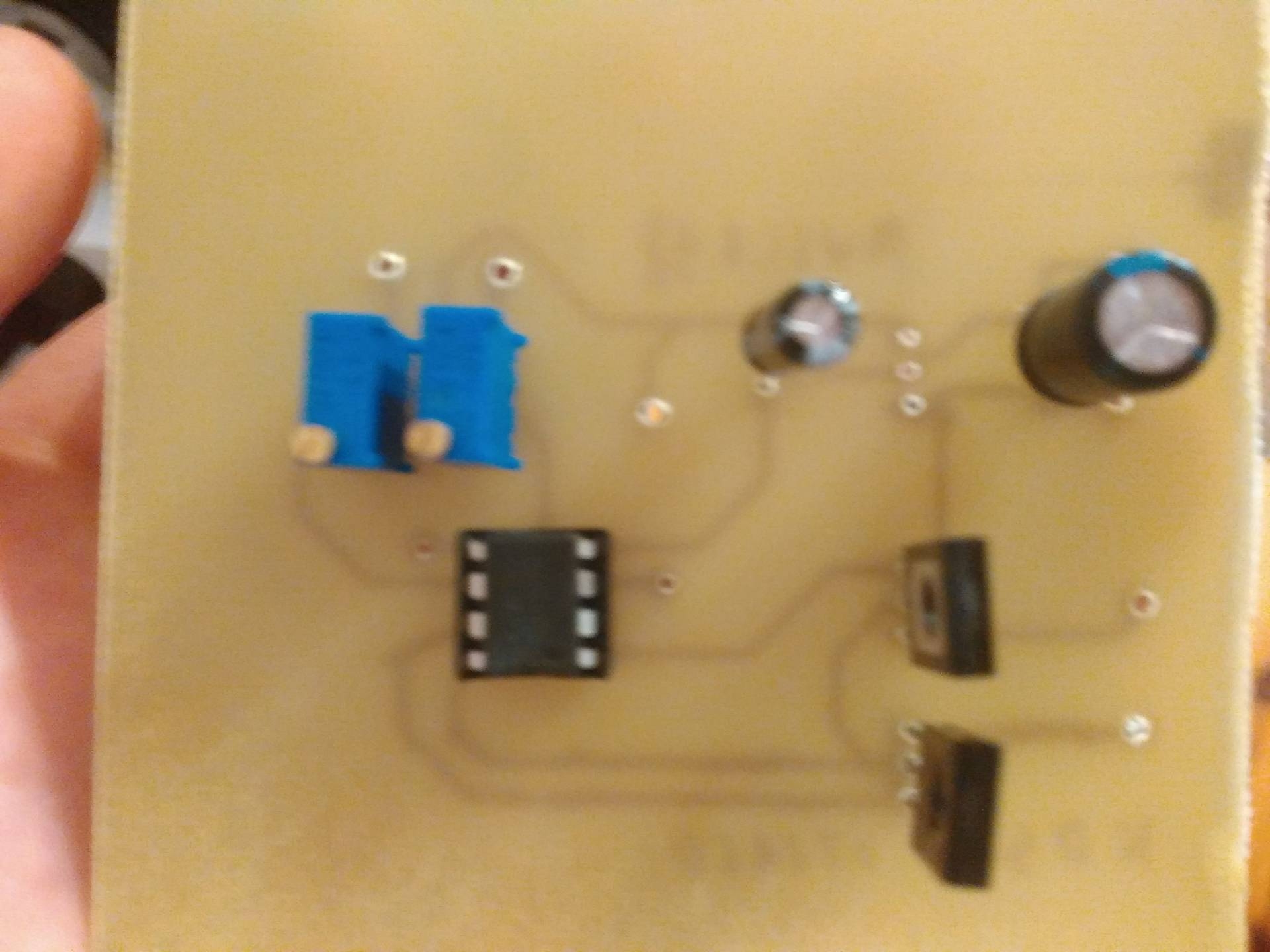

    A tutaj po przeprowadzeniu prób jak już sprawdziłem różne koncepcje i doszedłem do działającej.
    Przy okazji mój pierwszy laminat jaki zrobiłem.
    Do tego doszło kilka miesięcy doświadczenia podczas innych projektów.
    Teraz takich "koszmarów" jak wyżej nie robię.
    Może nawet z czasem zabiorę się za przebudowę zasilacza warsztatowego na normalną płytkę.

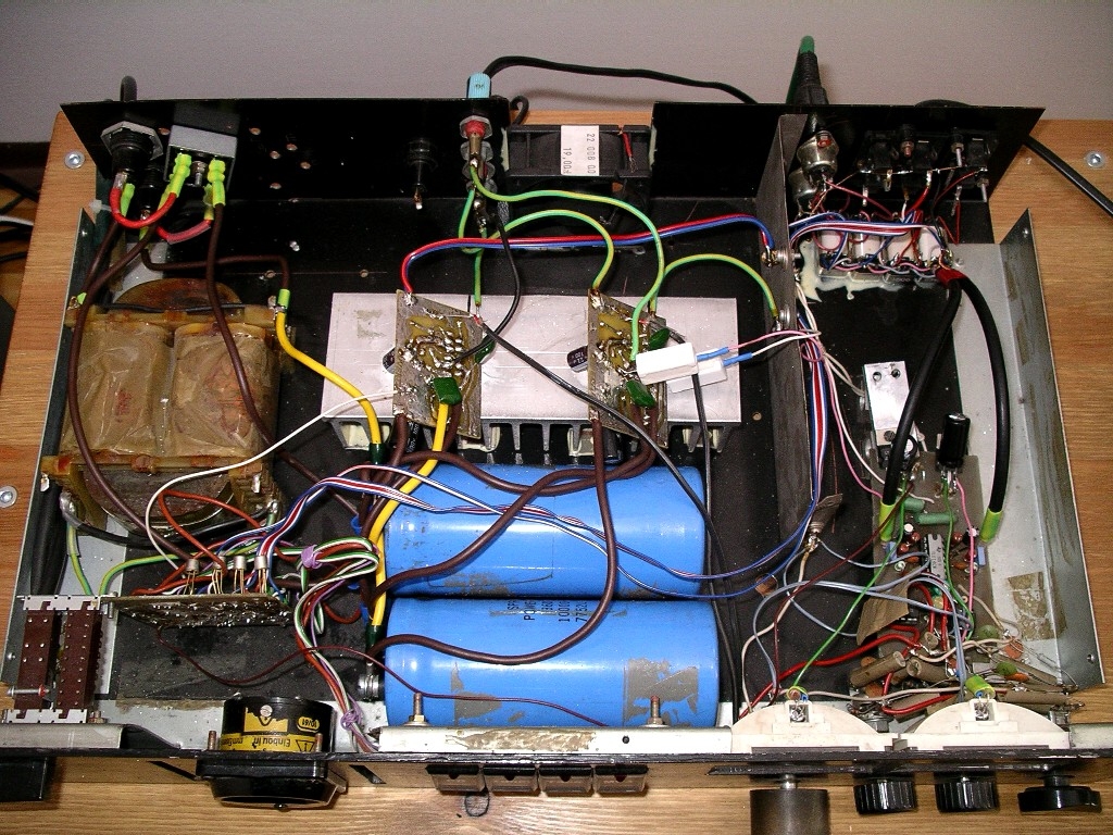

    Sterowanie mocą za pomocą triaka po stronie pierwotnej.
    Prostowanie dwupołówkowe z dzielonym uzwojeniem.
    Kogoś poniosła fantazja z tym prostownikiem.
