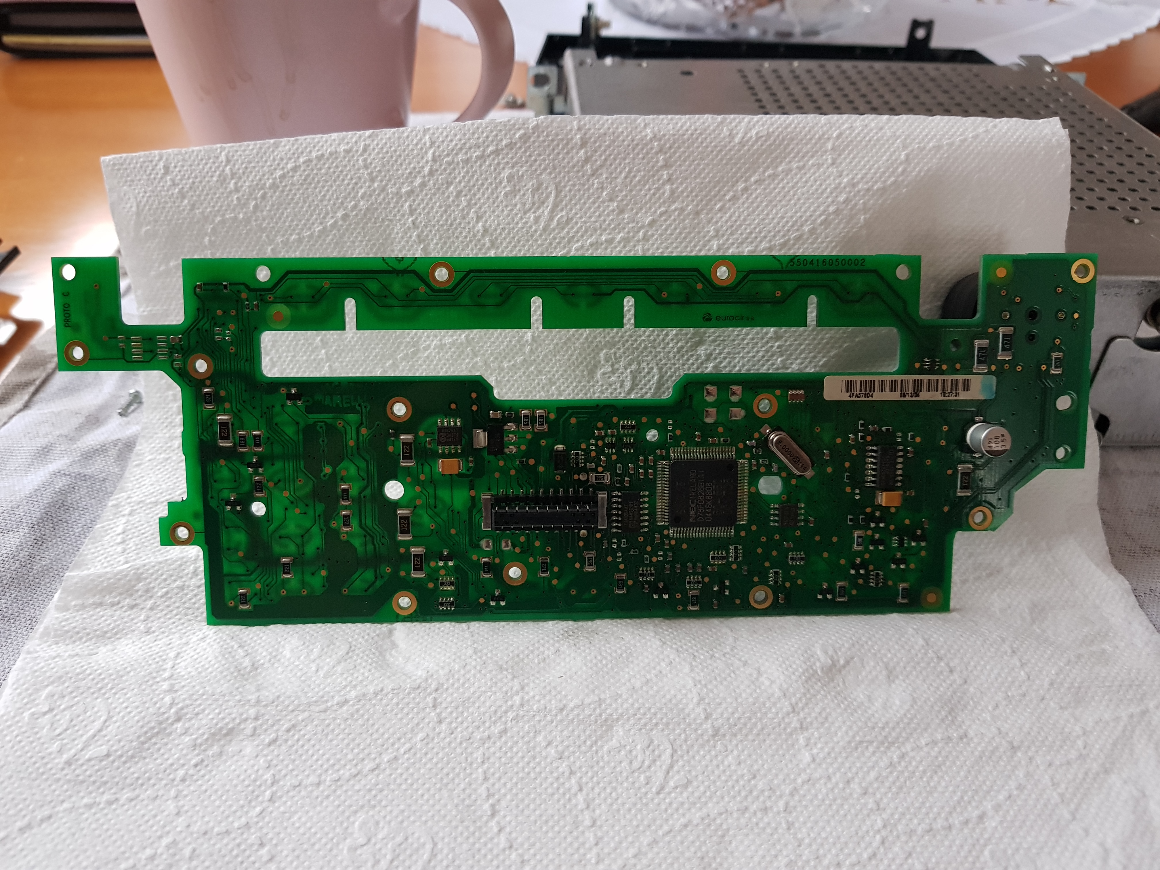

    Peugeot 407 2005r. Od jakiegoś czasu po włączeniu radia nie zostaje ono na jednej stacji tylko świruje. Kilka sekund zostanie na jednej stacji potem szuka kolejną i tak w kółko. Po przełączeniu na płytę zmienia utwory. Jak zresetować to radio ? Może ktoś miał podobny problem. Radio rt3 duża navi

    Witam. Czyści kolega deskę rozdzielczą nie popryskało się po radiu środkiem do czyszczenia?

    No to mamy przyczynę tej dolegliwości radia nie czyści się.
    swietlik15 napisał:
    plakiem
    Ponieważ zostawia na micro stykach środek i samo załącza różne funkcje radia bez dotykania. Najlepszym sposobem na usuniecie tego jest wymontowanie radia i rozebranie do micro styków i umycie styków Izo propanolem IPA.A na pewno poskutkuje.

    Czy jak nie mialem z tym do czynienia to nic nie uszkodze i poradze sobie z tym ?
  • #6 16916600
    Pedros050
    Raczej proponowałbym oddać do serwisu i wyczyszczą to radio.

    Rozebrane jest radio do panelu sterowania? Dopiero wtedy można spryskać IPA i wysuszyć.

    Na początek do sprawdzenia sterownik radia pod kierownicą.

    Jak to sprawdzic ? Rozebrac go ?
    Jeszcze na k8lku przyciskach jest taka maz biala. Czyscic to ?

    Pewnie od tego środka czyszczącego do deski coś użył to tak wymyj to i skręć powinno działać. A masz jeszcze sterowanie przy kierownicy lub obok do tego radia to tam też bym sprawdził czy nie spryskałeś tym PLAK do deski rozdzielczej?

    Wyczyscilem radio i jest bez zmian. Mam sterowanie przy kierownicy

    To dobrze żebyś się dostał do sterowania z kierownicy widocznie tam też jest to samo co było w panelu.
    Nie.
    To jest smar do klawiszy - zawsze jest w tych radiach.

    Pomogło wyczyszczenie sterowania pod kierownica. Dzięki za rady :)
