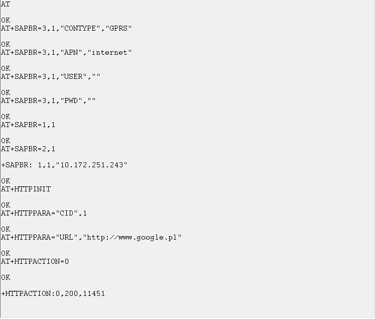

    od kliku dni próbuje opanować SIM900A i mam problem z komendami HTTP, a mianowicie:
    układ to SIM900A z wgranym firmware SIM900Bm32 bo inny nie chciał współpracować.
    Wysyłanie, odbieranie SMS działa, dzwonienie działa, nie działa do końca natomiast http.
    Początkowa konfiguracja
    AT+SAPBR=3,1,"CONTYPE","GPRS"
    AT+SAPBR=3,1,"APN","internet"
    AT+SAPBR=3,1,"USER",""
    AT+SAPBR=3,1,"PWD",""
    AT+SAPBR=1,1
    AT+SAPBR=2,1
    działa prawidłowo.
    AT+HTTPINIT
    AT+HTTPPARA="CID",1
    AT+HTTPPARA="URL","http://www.google.pl"
    i po
    AT+HTTPACTION=0
    mam odpowiedz
    +HTTPACTION:0,200,11587
    czyli wszystko ok.

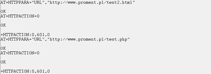

    ale gdy chciałbym zaczytać inną stronę
    AT+HTTPPARA="URL","http://www.proment.pl"
    po
    AT+HTTPACTION=0
    otrzymuje
    OK
    a następnie
    +HTTPACTION:0,601,0
    Jakieś pomysły czemu google udaje się czytać a już proment.pl nie?
    Wychodzi na to że błąd jest po stronie serwera, serwer jest na nazwa.pl.
    Zmiana jakiś ustawień na serwerze bądź w module pomoże?

    snnaap
    Poziom 25  
    Wygląda identycznie, sam wrzucałem pliki na jeden i drugi serwer.
    Np na stronie www.serwer1.pl/test.php odczytuje a na www.serwer2.pl/test.php już nie odczytuje.
    Serwer2 postawiony jest na nazwa.pl zarówno serwer jak i domena.
    Serwer1 z którym nie ma problemu postawiony jest na sieciuch.com.
  • #6 16941320
    JacekCz
    MY nie widzimy tych URL. Może u siebie maskujesz jakiś błąd?
    Jesteś autorem tej strony, czy tylko wklejasz czyjąś robotę?
    Przecież w jej kodzie sto rzeczy mogło pójśc nie tak. Zwłaszcza że na hostingach to potrafi nie działać.
    To, co MY już widzimy, to jakies rozwiązania AJAX-owe, które oprogramowanie na kontrolerze prawie na pewno źle realizuje. Przecież ma tylko minimalne możliwości softwarowe.

    poniżej widok z terminala
    SIM900A HTTP - Google działa, ale proment.pl zwraca błąd 601, co robić?
    plik test.php
    <?php
    echo "strona testowa test.php";
