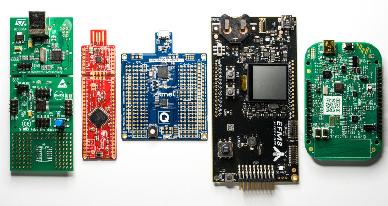

    Narzędzia deweloperskie
    W ostatnich latach wszelkie narzędzia deweloperskie stają się coraz prostsze i mniejsze, dzięki czemu ich ceny są coraz niższe. Nie trzeba wydać już kilkuset dolarów na ogromną płytkę uruchomieniową dla MCU, posiadającą na pokładzie ogromną ilość peryferiów etc. Obecnie moduły te produkowane są raczej w formie kompatybilnej z płytkami stykowymi itp. W ten sposób bez problemu można zestawiać dowolne konfiguracje urządzeń.
    Jeśli chodzi o preferencje autora zestawienia, to jego ulubionymi modułami są te, na których znajdziemy tylko MCU, debugger i wyprowadzenia poszczególnych pinów układu. Dodatkowo, dobrze, jeżeli debugger można odłączyć od układu, na przykład z pomocą zworek.
    Niezależnie, co myślą działy marketingu poszczególnych firm, to na płytce drukowanej modułu uruchomieniowego nie powinno być żadnych sensorów itp. Nic, co da się łatwo zestawić na płytce stykowej, nie powinno integrować się na płytce deweloperskiej. Można integrować np. pola sensorów pojemnościowych, ale nie ma potrzeby integrować dużej ilości elementów pasywnych czy dodatkowych układów scalonych.
    Z uwagi na powyższe wymagania bardzo dobrze prezentują się płytki LaunchPad dla MSP430 (w tym formacie dostępne są także inne moduły dla MCU TI). W module zintegrowano tylko podstawowe składniki systemu, debugger oraz miernik zużycia prądu przez MCU. Podobnie dobrze wyglądają płytki Microchip Curiosity, jednakże autorowi nie udało się ich osobiście przetestować.
    Oprócz wyposażenia jest jeszcze kilka innych ciekawych funkcjonalności, na które warto zwrócić uwagę podczas wyboru płytki deweloperskiej i/lub MCU.
    Odrywalny debugger
    W szeregu płytek – m.in. dla Nuvoton N76, M051, XMC1100 oraz w modułach STNM32Discovery – część z debuggerem na płytce uruchomieniowej może zostać oderwana od reszty. Można je potem spiąć kablem albo zworkami – większość wyprowadzeń tego rodzaju ma standardowy raster 2,54 mm.
    Format Arduino UNO
    Jednym z ciekawych rozwiązań w kwestii format płytki jest skorzystanie ze standardowego formatu Arduino UNO. Nie jest to per se przemysłowy standard żadnego rodzaju, ale stał się standardem de facto w sektorze płytek uruchomieniowych dla amatorów i hobbystów. Ta kwestia jest jednak o tyle złożona, że oprócz formatu mechanicznego istnieje format elektryczny i programowy. Szereg producentów wspiera standard Wiring, który pozwala na podłączanie peryferiów Arduino. Nuvoton w ten sposób rozwiązał swoje płytki dla serii M0, podobnie NuMaker Uno, który posiada układ ARM Cortex-M0. Obie płytki mają wsparcie także dla IDE Arduino.
    Niestety, duża część projektantów modułów uruchomieniowych nie rozumie, że sama forma kompatybilna z Arduino UNO niewiele tutaj znaczy. Bez wsparcia zarówno dla bibliotek Arduino, jak i środowiska Wiring, takie rozwiązanie jest nic nie warte. Szczególnie kiepsko w tym zakresie wypada NXP, ale nie jest to jedyny producent MCU winny tego grzechu.
    Płytki LCPXpresso MAX od NXP produkowane są w formacie Arduino UNO, ale jest to wyjątkowo bez sensu w przypadku płytek z układami z serii LPC81x, które mają np. po 11 pinów GPIO i nie mają nawet ADC. Co robi w tej sytuacji NXP? Losowo podłącza te piny do MCU, a dodatkowo nie oferuje żadnego wsparcia programowego dla tego rozwiązania. Co nam to daje? Niewiele – oszczędzimy 30 sekund podłączając shielda, ale nie wiemy nawet, czy ten konkretny będzie kompatybilny, bo NXP nie publikuje listy kompatybilnych układów, nie mówiąc już o jakimkolwiek wsparciu.
    Finalnie, zaznaczyć trzeba, że moduły do Arduino nie są raczej dedykowane do zastosowań profesjonalnych – korzystają z nich głównie amatorzy i hobbyści.
    Modyfikacje na płytce uruchomieniowej
    Jeśli chcemy zminimalizować pobór prądu przez płytkę uruchomieniową, w przypadku szeregu modułów konieczne są sprzętowe przeróbki. Autor zestawienia przerabiał moduły sTC8, Nuvoton oraz Atmel Xplainer Mini dla tinyAVR, megaAVR i SAMD10. Przeróbki te to głównie usuwanie diod LED czy separowanie linii zasilania. Schematy tych płytek uruchomieniowych są dostępne i dobrze opisane, więc taka modyfikacja nie jest wielkim problemem.
    Na drugim biegunie są płytki, takie jak Cypress PSoC 4000S czy Moduł Infineona, które zadokumentowane są gorzej - zarówno pomiar, jak i redukcja prądu zasilania jest bardziej problematyczna.
    Najgorzej w poruszanej kwestii wypadły płytki FRDM od Freescale. Przeróbki w module były bardzo trudne, a wiele elementów obecnych na płytce dla Kinetis KL03 nie było w ogóle obecnych w dokumentacji. Ciężko było też w tym układzie mierzyć prąd pobierany przez MCU z zasilania, jako że na płytce obecnych jest wiele LEDów, sensorów i podciągnięć dla przycisków, których zasilania nie da się odseparować od zasilania mikrokontrolera. Ogólnie mówiąc ta płytka wydaje się być najgorszą ze wszystkich.
    Wbudowany debugger i inne dodatkowe funkcje
    Wszystkie płytki deweloperskie posiadają wbudowane debuggery, ale istotnie różnią się one możliwościami. Najbogatszym wyposażeniem pochwalić się może moduł SLSTK od Silicon Labs. Moduł ten integruje w sobie Debugger J-Link z interfejsem USB 2.0, posiadający precyzyjny system do pomiaru prądu zasilania. Biorąc pod uwagę niską cenę modułu (30 dolarów) to naprawdę dobre wyposażenia. Podobnie wyposażony dla LaunchPad dla MSP430, ale w ogólności to rzadkie wyposażenie pośród modułów w tej cenie.
    Moduły dla KL03 i XMC1100 także posiadają J-Linka, ale z wolniejszym interfejsem USB. Z kolei w modułach Cypressa i dla Microchipowego SAM D10 zintegrowano debugger CMSIS-DAP. Nuvoton stosuje z kolei swoje własne rozwiązanie – NuLink, tak w modułach dla ARM, jak i 8051.
    Moduł Freescale i ST programować można bezpośrednio oprogramowaniem Seggera, co chyba każdy uzna za zaletę – J-Link tej firmy wydaje się być obecnie chyba standardem, a na pewno najlepszym debuggerem dla układów ARM. Dodatkowo, dzięki pracy z USB 2.0 ładowanie flashu jest superszybkie.
    Duża część płytek ma oczywiście możliwość podłączenia zewnętrznego debuggera. W niektórych może być dedykowane do tego gniazdo (często nieobsadzone), w innych konieczne mogą być różne zmiany na PCB.
    Jeśli chcemy poważnie zająć się daną rodziną MCU koniecznie posiadać musimy jakiś dedykowany samodzielny debugger dla danej architektury. W ekosystemie Microchipa mamy szeroki wybór: PicKit3 (48 dolarów), ISCD4 (249 dolarów) lub RealICE (499 dolarów). Wszystkie one wspierają każde MCU tego producenta, ale różnią się możliwościami – np. PicKit3 wspiera tylko dwa breakpointy.
    Jeśli chodzi natomiast o rodziny układów AVR I SAM, to naszą jedyną opcją jest kosztujący 130 dolarów Atmel-ICE, jeśli chcemy wspierać wszystkie nowe układy. Dla starszych megaAVR i tinyAVR wystarczyć może nam AVR Dragon za 49 dolarów.
    Ekosystem układów EFM8 posiada jedne z najszybszych i najtańszych debuggerów. Wykorzystać możemy jakiś układ z rodziny Segger J-Link (od 60 do nawet 1000 dolarów), dedykowany USB Debug Adapter (35 dolarów) oraz ToolTick Base Adapter (19 dolarów). Idąc dalej, można zarówno skorzystać z klonów tych układów (już od 10 dolarów), jak i zestawić super prosty układ samemu już za niecałe 2 dolary.
    W zasadzie, jeśli chodzi o ekosystem układów z rdzeniem ARM, to nieważne, jaki jest producent układu, wybierz J-Linka od Seggera. Debugger ten działa z każdym środowiskiem, jest szybki, ma nieograniczoną liczbę breakpointów i działa z każdym napięciem zasilania układu. Jako student możesz kupić sobie J-Link Edu Mini za już od 18 dolarów albo pełną edukacyjną wersję układu za 60 dolarów. Jeśli już zakończyłeś edukację i pracujesz zawodowo, to za 600 dolarów kupisz komercyjną wersję pełnego debuggera. Może wydać się to wysoką ceną, ale jeśli podzielimy to przez ilość godzin, którą przez to oszczędzimy używając tego narzędzia, to koszt wyda się o wiele bardziej akceptowalny. No i oczywiście – zawsze pozostają klony, dostępne w handlu.
    Poszczególne debuggery różnią się parametrami – głównie prędkością. Podobnie jest z samymi układami. Najwolniej pamięć programu ładowała się do PIC16, PIS32MM i SAM D10 - ponad 20 sekund na całą pamięć. Układy te jednakże nie zachowywały się tak cały czas, np. po restarcie komputera prędkość ładowania była większa.
    Z kolei najszybszym pod tym względem układem był Infineon XMC1100 – całe 8 KB pamięci Flash zapisał (poprzez J-Link) w 2,47 sekundy. To szczególnie godne podziwu, jako że operacja kontrolowana była przez środowisko Eclipse, które wśród narzędzi do debugowania nie jest znane z oszałamiających prędkości.
    Jeszcze lepszy wynik, ale poza swoim IDE, osiągnął LC87 – 1,87 sekundy. Jednakże, aby skorzystać z programu RD87 do ładowania programu konieczne jest po pierwsze wyjście z IDE, a po drugie szereg manualnych kroków, takich jak wybranie pliku etc., co sprawia, że sama szybkość ładowania staje się jakby mniej wartościowa.
    Pozostałe układy, takie jak EFM8, STM8 czy STC8 osiągały czasy ładowania poniżej 5 sekund. Żaden pozostały układ nie wgrywał pamięci programu dłużej niż przez 6,2 sekundy.
