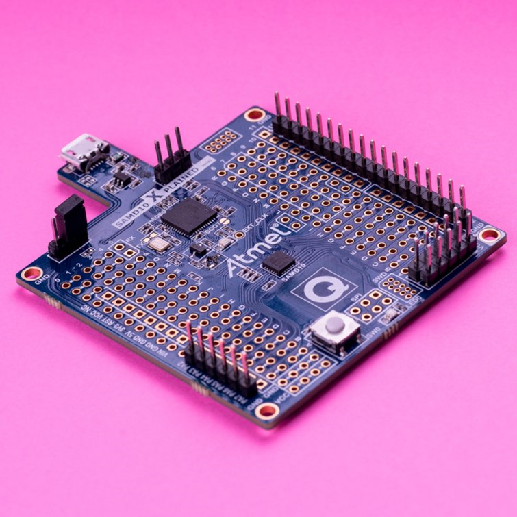

    Rodzina ATMEL SAM D10 - ATSAMD10D14A: Atmel stara się, by jego najtańsze układy z rdzeniem ARM Cortex-M0 zastąpiły wszystkie, oprócz najtańszych układy z rodziny TinyAVR. W układach z linii SAM D10 wszystko jest lepsze niż w tych małych AVRach - cena, wydajność i peryferia. Uzupełniają to zarówno dodatkowe możliwości analogowe układu, jak i doskonała konfiguracja pamięci w układzie.

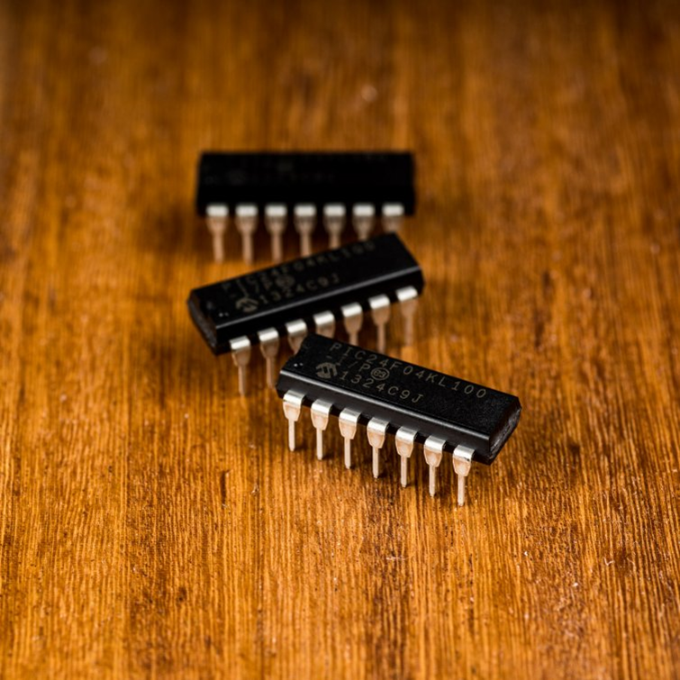

    Rodzina MICROCHIP PIC24 - PIC24F04KL100: Rodzina drogich, 16-bitowych mikrokontrolerów, zaprojektowanych jako konkurencja dla MSP430. Jakkolwiek układy te oferują całkiem dobre parametry, to porównanie ich z innymi rodzinami, takimi jak PIC32MM - uwidacznia się wysoka cena mikrokontrolerów z rodziny PIC24 jak i inne wady, np. wysoki pobór prądu, nawet w czasie uśpienia.

    PIC24
    Układy PIC10, 12, 15 i 18 to 8-bitowe procesowy z 12..16-bitową pamięcią programu. PIC24 to układ 16-bitowy z 24-bitowymi instrukcjami (ma to całkiem spory sens, patrząc na nazewnictwo). Jeśli poprzednie układy określimy jako 4T, to PIC24 to 2T – dwa cykle zegara na operacje.
    PIC24 adresuje pamięć w sposób pośredni, zwiększając bądź zmniejszając offset adresu. Ma kilka więcej instrukcji niż PIC16 i trzy, zamiast dwóch, sprzętowe breakpointy. Poza tym niewiele różni się od PIC16.
    Układy te charakteryzują się bardzo niskim poborem mocy, podobnie jak PIC16. Niestety nie można ich tak wysoko taktować jak np. MSP430, który z resztą pobiera mniej mocy.
    Warto tutaj wspomnieć o rozwinięciu tej architektury o procesor DSP – rodzinie dsPIC. Układy te znalazły swoje zastosowanie m.in. w motoryzacji, ale niestety nie przyczyniło się to do popularyzacji PIC24.

    Linia układów SAM D10 rozciąga się w SAM D21, które taktowane są do 48 MHz, ale posiadają do 256 KB Flash i 32 KB RAM. Jeśli wyjdzie się poza układy D1x i D2x, to dostępne są takie bestie jak ATSAM70 z zegarem do 300 MHz, 2 MB Flash i 384 KB RAM w obudowach do 144 pinów. Są one bardzo przyjaźnie wycenione – starsze układy w wersji 64 pinowej z 1 MB Flash dostępne są już za 5,14 dolara.

    PIC24FJ1024GA610 – najmocniejszy z rodziny – ma do 1024 KB pamięci Flash, 32 KB pamięci RAM i zegar do 32 MHz. Dodatkowo są jeszcze podobne im układy z rodziny dsPIC. Najmocniejszym członkiem tej rodziny z układem DSP jest dsPIC33EP512GM604 z 512 KB pamięci Flash, 48 KB RAMu i zegarem do 140 MHz.

    ghost666 napisał:
    PIC24 adresuje pamięć w sposób pośredni, zwiększając bądź zwiększając offset adresu. Ma kilka więcej instrukcji niż PIC16 i trzy, zamiast dwóch, sprzętowe breakpointy. Poza tym niewiele różni się od PIC16.
    Literówka?
