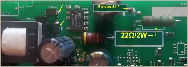

    Proszę o pomoc w zidentyfikowaniu wartości rezystora R425 w module zmywarki Elektrolux ESL76356L0 przetwornicy opartej na TNY275.Będę bardzo wdzięczny za okazaną pomoc.Pozdrawiam andoch.

    Jakoś nie jestem pewny nawet co do odczytania poprawnie układu scalonego przetwornicy, a zatem prosimy o dobrej jakości foto!

    Załączam zdjęcie modułu. Zmywarka jest 3 miesiące po gwarancji więc jeszcze nigdzie nie można znaleźć zdjęć modułu bez obudowy. Jest tam jeszcze uszkodzona dioda, ale to nie problem. Uszkodzenie powstało po podłączeniu zasilania z agregatu.
    Jednak być może to jednak uszkodzenie mechaniczne (nawet gdy nie to odczytasz jaka to) :D Rezystor to 22Ω/2W, a układ scalony znasz tylko z racji być może nietypowej sytuacji uszkodzenia trzeba sprawdzić wszystkie diody przetwornicy :idea:

    Wielkie dzięki, teraz po wymianie uszkodzonych elementów będzie chwila prawdy, czy nie poszło przepięcie dalej na układ.

    Po przerwie chorobowej dokończyłem naprawę, wymieniłem diodę, TNY275 i rezystor. Zmywarka ruszyła wszystko działa prawidłowo. Jeszcze raz dziękuję za pomoc w zidentyfikowaniu wartości rezystora i zamykam temat.
