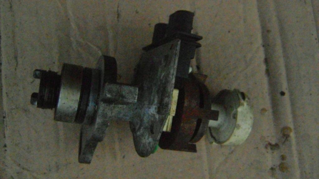

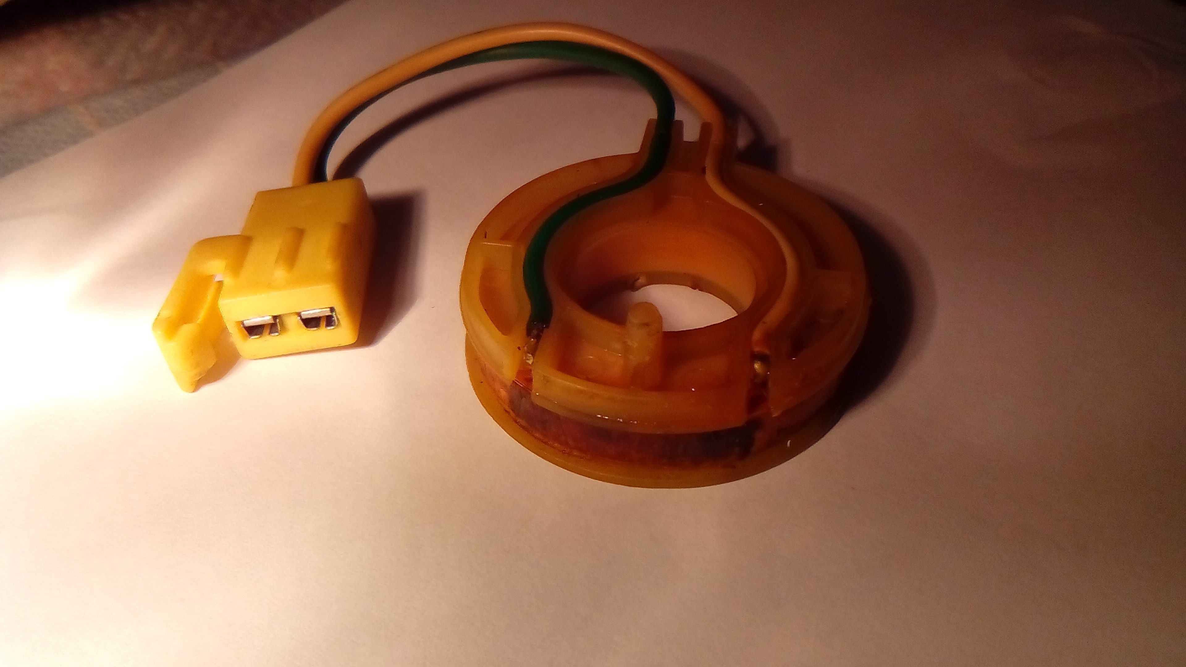

    Od jakiegoś czasu mam dziwny problem z zasilaniem. W aparacie zapłonowym po odpaleniu słychać głośne cykanie i na cewce halla stopieniu ulega klej. Wymieniłem cewkę na nową i nic to nie pomogło - w nowej też stopił się klej. Dodatkowo występują falujące obroty między 750, a 1000 po rozgrzaniu silnika. Moduł zapłonowy nie posiada na obudowie oznak uszkodzeń.

    Cewkę halla wymieniłem, a to samo dzieje się z nową - topi się klej. W wcześniej był problem z odpaleniem, wymieniłem cewkę również nie odpalił. W końcu rozładował się akumulator od kręcenia rozrusznikiem, zmieżyłem go ma 12.3V. Naładowałem i nie da się go zmierzyć. Udało się odpalić samochód, ale słychać głośne cykanie w obrębie aparatu, którego wcześniej nie było. Dźwięk przypomina jak by następowało spięcie/przeskok iskry.
    Poniżej cewki znajduje się moduł zapłonowy, ale podmieniłem go na nowy i nadal występuje dźwięk cykania i również jest problem z odpaleniem - raz odpala, a raz nie.

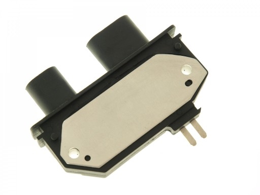

    Zaraz pod "koszykiem" z cewką halla znajduje się moduł zapłonowy. Przypuszczam, że moduł mocno się nagrzewa i otaczająca go temperatura rozgrzewa klej, który topi się na cewce halla.
    Wymontowałem dzisiaj moduł zapłonowy i na jego odwrocie wokół blachy pełniącej rolę radiatora widać czarną/szarą pastę lub silikon. Wydaje się, że to wypłynęło spod tej blachy, ale na jego obudowie nie widać żadnych innych uszkodzeń.
    Nexia - Cykanie w aparacie zapłonowym, falujące obroty i problemy z akumulatorem
    Dziwne wydaje się, to że podmiana modułu na drugi nic nie daje.
    Co mogłoby być przyczyną grzania się modułu zapłonowego?
