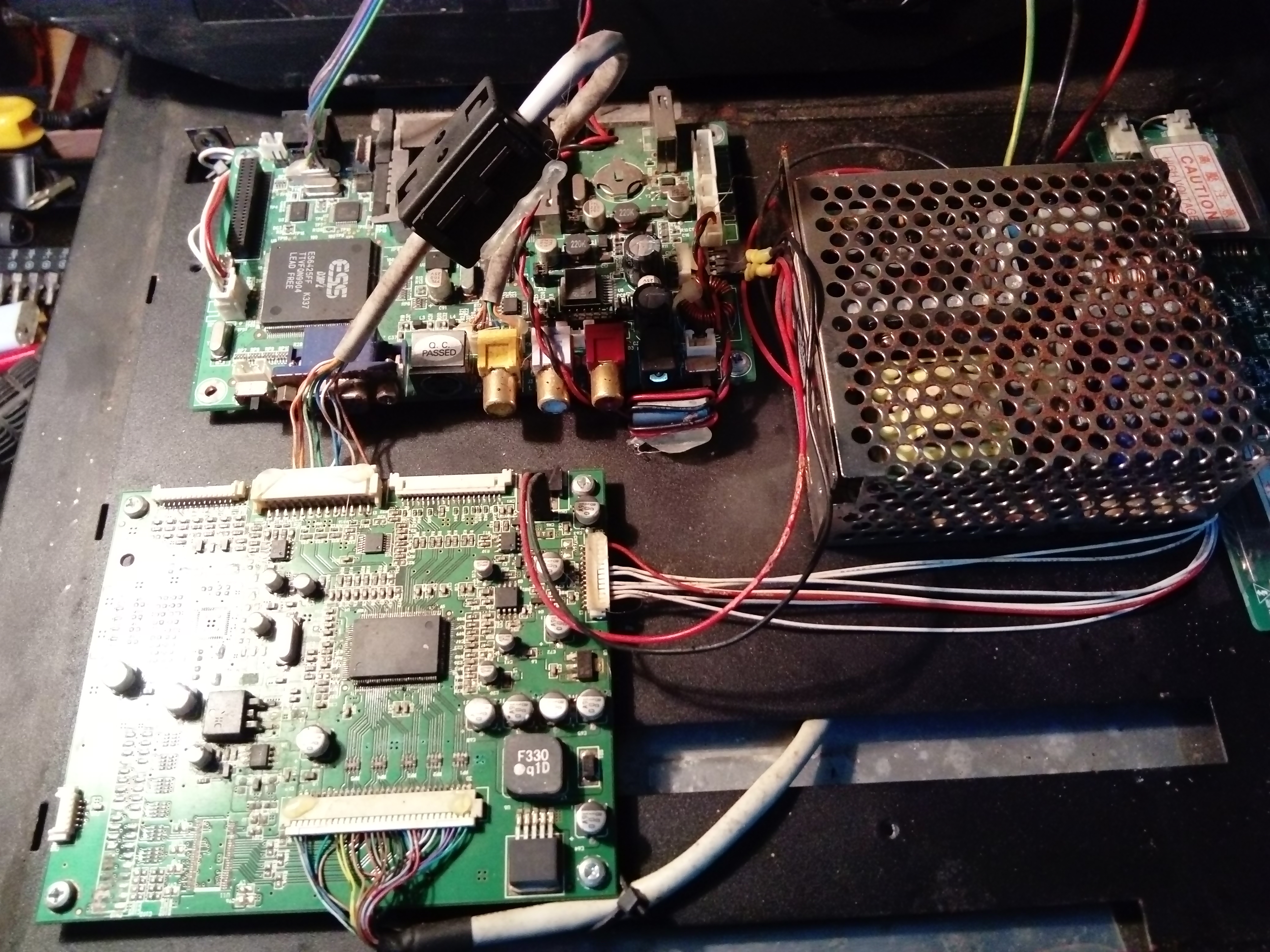

    Witam. Dostałem takie urządzenie. Chciałbym dowiedzieć się więcej o nim. Nie wiem do czego to zakwalifikować. Czy jest to monitor, czy co kolwiek innego. Opisać mogę tylko tak. Przed zdjęciem tylnej części obudowy, można ujrzeć gniazdo zasilania sieciowego, gniazdo USB, i gniazdo karty pamięci CF, Po zdjęciu obudowy ukazuje się gniazdo monitora vga, oraz gniazda chinch dwa od audio, i jeden video, gniazdo zasilania 12v, i chyba gniazdo s-video, oraz kilka innych mi nie znanych. Z boku tylnej obudowy są też dwa przyciski chwilowe, i wlacznik zasilania. Myślę że może to być ekran projekcyjny jakie są w autobusach komunikacji miejskiej. Ale nie wiem jak to uruchomić. Po podłączeniu do sieci, na ekranie nie ma nic. Dioda zasilacz świeci, na wyjściu zasilacza jest 11,98v. Nie wstawiam zdjęcia z przodu, bo wygląda jak zwykły monitor, lub ekran do wyświetlenia reklam.

    Zasilanie dochodzi?
  • #6 16921998
    7936
    Tak zasilanie jest.
    Dodaje. Przed chwilą włączylem ekran na dłuższą chwilę, i na ekranie pojawia się w nie wielkim okienku napis. Pierwszy to. [Analog Input]. A następnie [No signal]. Potem następuje coś w rodzaju resetu, i znów te same komunikaty.
  • #7 16923744
    dzimi
    Moderator
    Podłącz więc pod któreś z wejść sygnał, cokolwiek. Jeżeli sprawny to ukłąd wykryje sygnał i zacznie odtwarzać.
  • #8 16924432
    7936
    A te komunikaty nie są spowodowane tym że nie ma karty cf w nim? A druga sprawa. Wystarczy tylko podłączyc pendrive, i zacznie odtwarzac?
  • #9 16924510
    Krzysztof Kamienski
    @7936 Pendrive szkoda ? Albo brak możliwosci podlaczenia AV ? z DVD choćby ? Kilka lat temu potrzebowałem mały (12") monitor do jakiejś maszyny. Zakupiłem w USA na ebayu bardzo podobny sprzęt. Do użycia gniazda SVGA w obudowie zewnetrznej, trzeba było wyłamac odpowiednio zaznaczony fragment obudowy. Gniazda AV byly dostepne bezpośrednio. Podłącz sygnal z komputera, chyba masz taką możliwość ?
  • #10 16924560
    7936
    A więc tak. Sam odtwarzacz działa, po podłączeniu do klasycznego monitora, z wejściem VGA. Uszkodzony jest sam ekran w którym jest całość zamontowana. Po wyświetleniu informacji o dacie,godzinie wartości głośności, wersji urządzenia, lub jego oprogramowania daje następujące komunikaty. Przypominam, że nie mam karty cf do niego.
    Bez połączonego pendrive jest komunikat
    [No Media Detected]
    Czyli pewnie chodzi mu o to, że nie ma karty pamięci.
    Z podłączonym pendrive em jest komunikat
    [Error 50
    [Media Dir Not Found In CF
    Z Tego co wyczytałem, to gniazdo USB służy do aktualizacji zawartości karty cf, a nie do odtwarzania zawartości.
    Tak więc pojawia się kolejne pytanie.
    Jaką kartę pamięci bym potrzebował. Jakaś konkretna marka, czy jaka kolwiek. I jakiej pojemności karta jest wymagana, lub jak dużą karte jest w stanie odczytac.
    Myślę że samego pendrive nie jest w stanie odczytac, by z niego odtwarzać.
