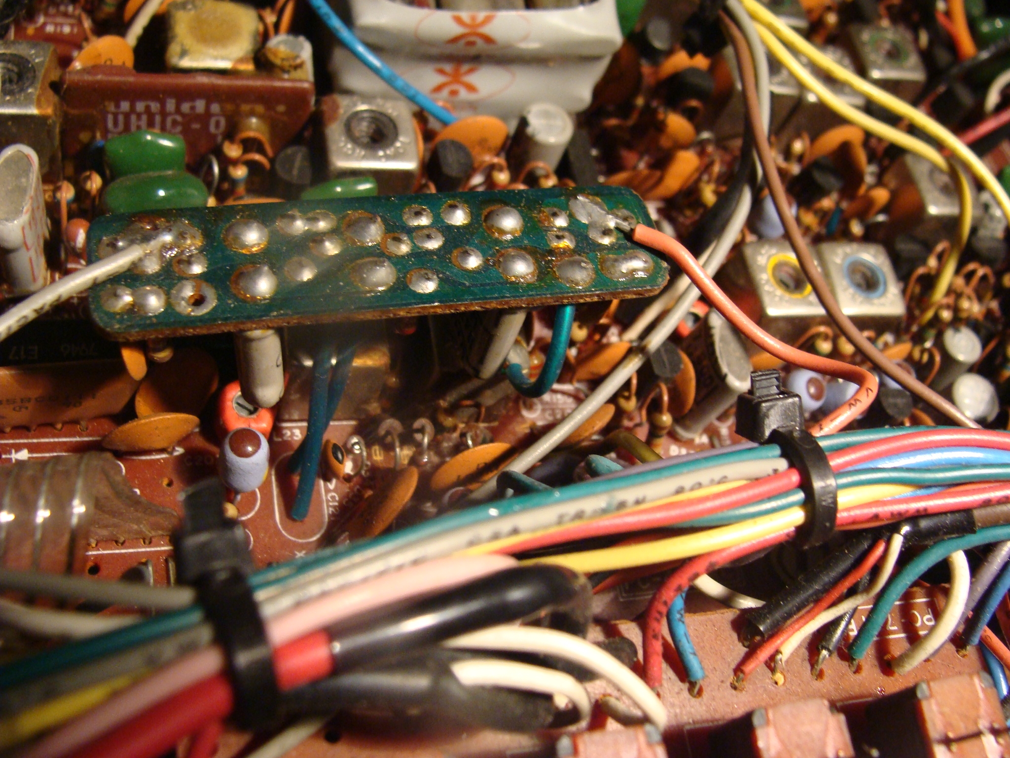

    Nabyłem presidenta granta, chyba jeden z pierwszych modeli jeszcze z taiwanu z jednym pokrętłem clarifier. Płyta PC-409AC Nie wiem jak go przestroić w zera. Chcę przestroić tylko am i fm na obu 40-kach, Jedna jest dorobiona. Wstęg nie ma sensu przestrajać bo i po co? Czytałem że należy przeciągnąć kwarc pomocniczy X3, ale czy to jest tylko do AM?

    Teraz wszystko jasne. Tylko obawiam się że braknie regulacji cewką, a dolutowanie podejrzewam, że dość dużego kondensatora może negatywnie wpłynąć na stabilność częstotliwości między kanałami. Zaraz zobaczymy, ewentualnie przeciągnę X3 i zrobię przełącznik i też będzie ok.
    U mnie w miejscu X3 jest jakaś dodatkowa płytka
    President Grant (PC-409AC) - Jak przestroić AM i FM w zera?
    Dławik muszę wstawić normalnie na tej małej płytce szeregowo z X3 czy na łączeniu płyty głównej z tą małą, bo tam powinien być X3

    Dzięki. Radio przestrojone poprzez przeciągnięcie X3 cewką z kręconym rdzeniem. Wszystko wydaje się ok.
    Mam jeszcze jedno pytanie. Który perek jest od zmniejszenia mocy?
    Moc zmniejszona perkiem koło trafa, nie widzę jaki to nr. Radio przetestowane. Działa wszystko ok. Zamykam.
