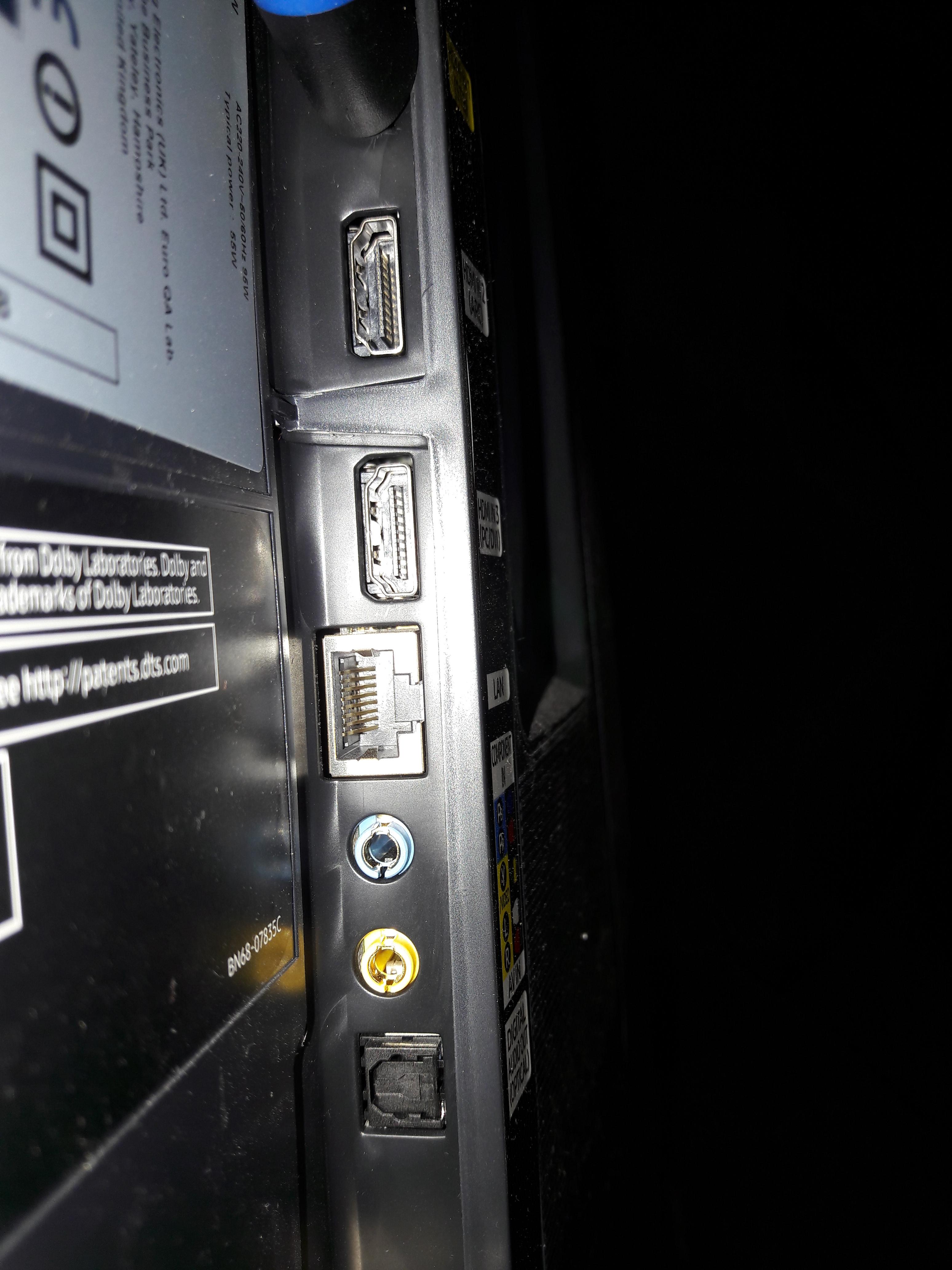

    Posiadam taką wieżę Sony HCD-H881 i Smart TV Samsung UE40K6300AW.
    Wieża takie ma wejścia i wyjścia z tyłu
    HCD-H881 do UE40K6300AW - czy da sie taką wieżę podłączyć do takiego TV?20171228_2..434.jpg Download (4.83 MB)
    Z przodu ma wejście na słuchawki duży Jack i na Mikrofon.
    Tv z tyłu posiada takie wejscia
    HCD-H881 do UE40K6300AW - czy da sie taką wieżę podłączyć do takiego TV?20171228_2..519.jpg Download (1.2 MB) HCD-H881 do UE40K6300AW - czy da sie taką wieżę podłączyć do takiego TV?20171228_2..627.jpg Download (881.1 kB)
    TV nie posiada euro złącza. Tylko to co widać.
    Czy da się podłączyć wieżę, by było na niej słychać dźwięk z tego TV?

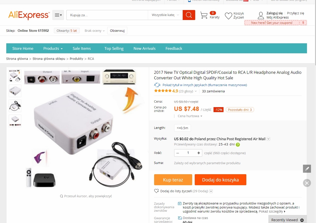

    Można, ale trzeba użyć:
    lub czegoś podobnego.

    Podłączyłem trochę tańszym zamiennikiem i działa dzięki :)
