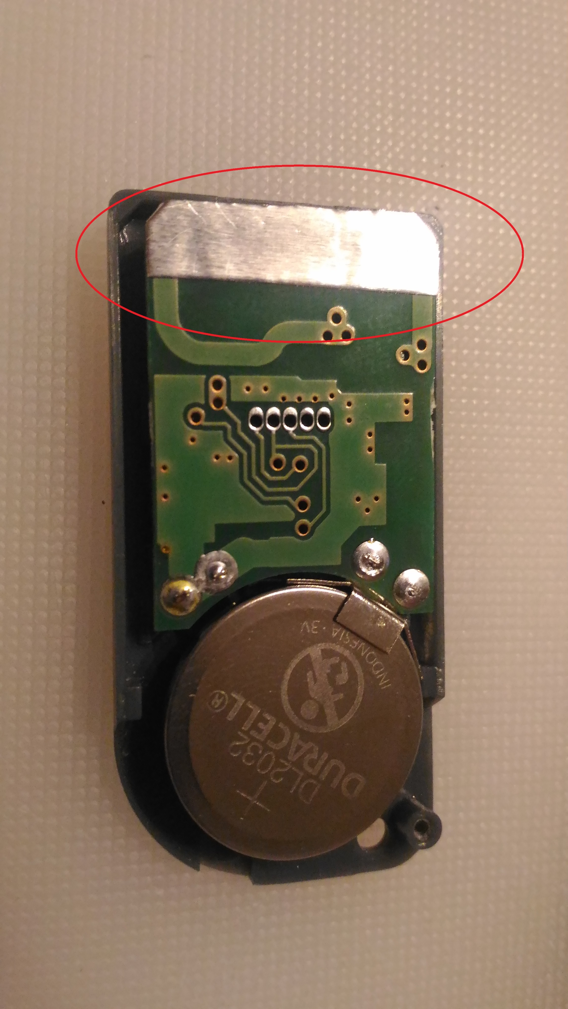

    Czy jest możliwość zmniejszenia zasięgu pilota Joker Tytan-a do autoryzacji immo? Problem polega na tym, że często auto parkuje blisko mieszkania, a tym samym miejsca w którym jest aktywny Joker (nie chcę go każdorazowo wyłączać). I tak pomimo braku Joker-a przy sobie autoryzacja przebiega bez problemu (Joker jest w mieszkaniu, w linii prostej ok. 15 m od auta). Nie chcę skracać anteny po stronie centralki, bo jest to Tytan DS-300P i tym samym zmniejszyłbym zasięg pilota do alarmu, a tego nie chcę. Czy jakieś etui do kart zbliżeniowych zdadzą egzamin? Aby nie tłumić sygnału w całości (aby wewnątrz auta autoryzacja przebiegała bez problemu i bez konieczności wyjmowania Joker-a z etui).
    Przerabiał już ktoś taki problem?

    Wklejałem do wnętrza obudowy "Jokera" niewielkie paski folii aluminiowej (samoprzylepna taśma aluminiowa) , która zakłócała pracę "nadajnika" i tym samym zmniejszała zasięg.
    Niestety "rozstrojenie" jest nieprzewidywalne i wymaga kilku prób.

    Po kilku próbach i nakierowaniu przez Kolegę @CameR pomogło naklejenie paska samoprzylepnej folii aluminiowej na krawędzi płytki Joker-a, w okolicach anteny - tak wywnioskowałem z obrazu ścieżek:
    Joker Tytan - Jak zmniejszyć zasięg pilota do autoryzacji immo?
    Obecnie w odległości 10 m w linii prostej Joker -> auto, immo już się nie autoryzuje.
    Pierwsze próby przeprowadzałem z większym kawałkiem folii przyklejonym do obudowy Jokera. Wtedy jednak Joker nie autoryzował nawet z bliskiej odległości.
