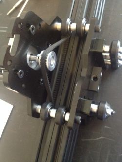

    A ja spotkałem się z innym rozwiązaniem napędu stołu/bramy. Zobaczie sami:
    Układ automatycznego kasowania luzu na śrubie napędowej - Frezarka CNCUkład automatycznego kasowania luzu na śrubie napędowej - Frezarka CNC
    Dużo prostsze. Silnik na bramie. Naciąg paska na jednym z końców. Według mnie jest to lepsze rozwiązanie (jeżeli zastosować dobry pasek co by się nie rozciągał). Myślę że do amatorskich cnc jak znalazł.

    Za małe przełożenie a co za tym idzie dokładność? Można dołożyć zębatkę ewentualnie nawet przekładnię ślimakową
    To do amatorskich prac z niskim obciążeniem będzie ok.
    Jednak listwa zębata jest tutaj lepszym rozwiązaniem przy takim układzie silnika.
