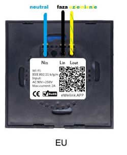

    Witam, zakupiłem w necie włącznik prądu Sonoff Touch i chciałem podłączyć halogeny sufitowe pod ten włącznik. W gniazdku włącznika mam 3 kabelki - zółto-zielony, czarny i niebieski. Podłączyłem wg schematu z obrazka ale coś nie działa. Miga światełko na włączniku i słychać "klik" po dotknięciu panelu dotykowego. Do żarówek halogenowych dochodzą dwa kabelki - a ten włącznik musi mieć trzy więc nie wiem czy to się da w ogóle podłączyć. Macie jakieś rady? (proszę o wyrozumiałość :) ) Sonoff Touch a halogeny sufitowe
  • Poziom 3  
    był normalny włącznik światła - ale podłączony na dwa kabelki (niebieski i czarny), uziemienie w gniazdku było ale nie było wykorzystane

    I nie zadziała, dopóki nie doprowadzisz przewodu N do tej puszki.
    Czyli nie masz przewodu N do działania tego wyłącznika.
    Pytanie tylko czy to aby na pewno przewód PE.
    Raczej żyły powrotnej na oświetlenie ;) a przewód niebieski trzeba przepiąć zgodnie z jego przeznaczeniem.
  • Specjalista elektryk
    Ale żyła niebieska robi właśnie za żyłę powrotną L po wyłączniku. To znaczy robił do tej pory.
    Standard, jak widać :D
    A ten z-ż mógł robić za drugą żyłę powrotną ... dla świecznika.
