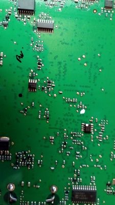

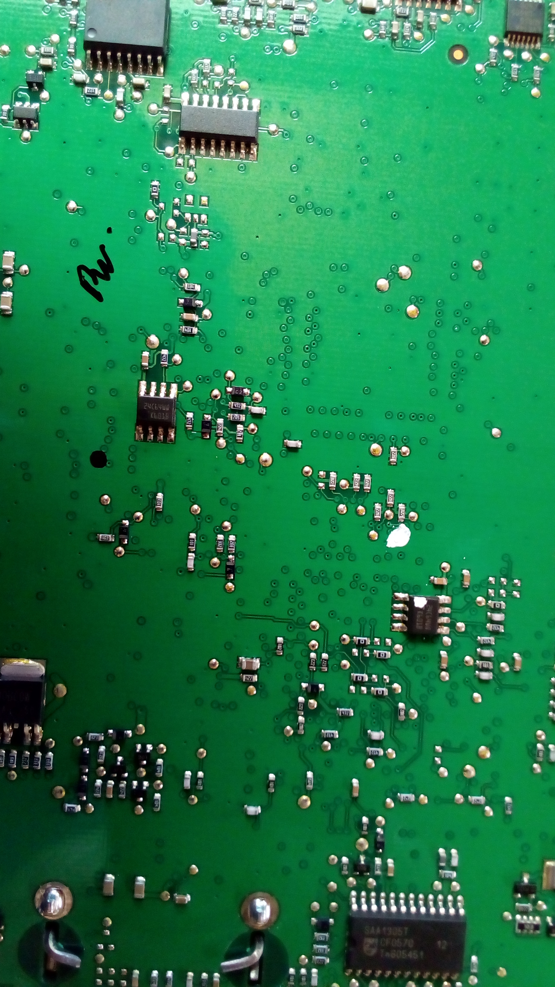

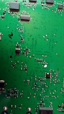

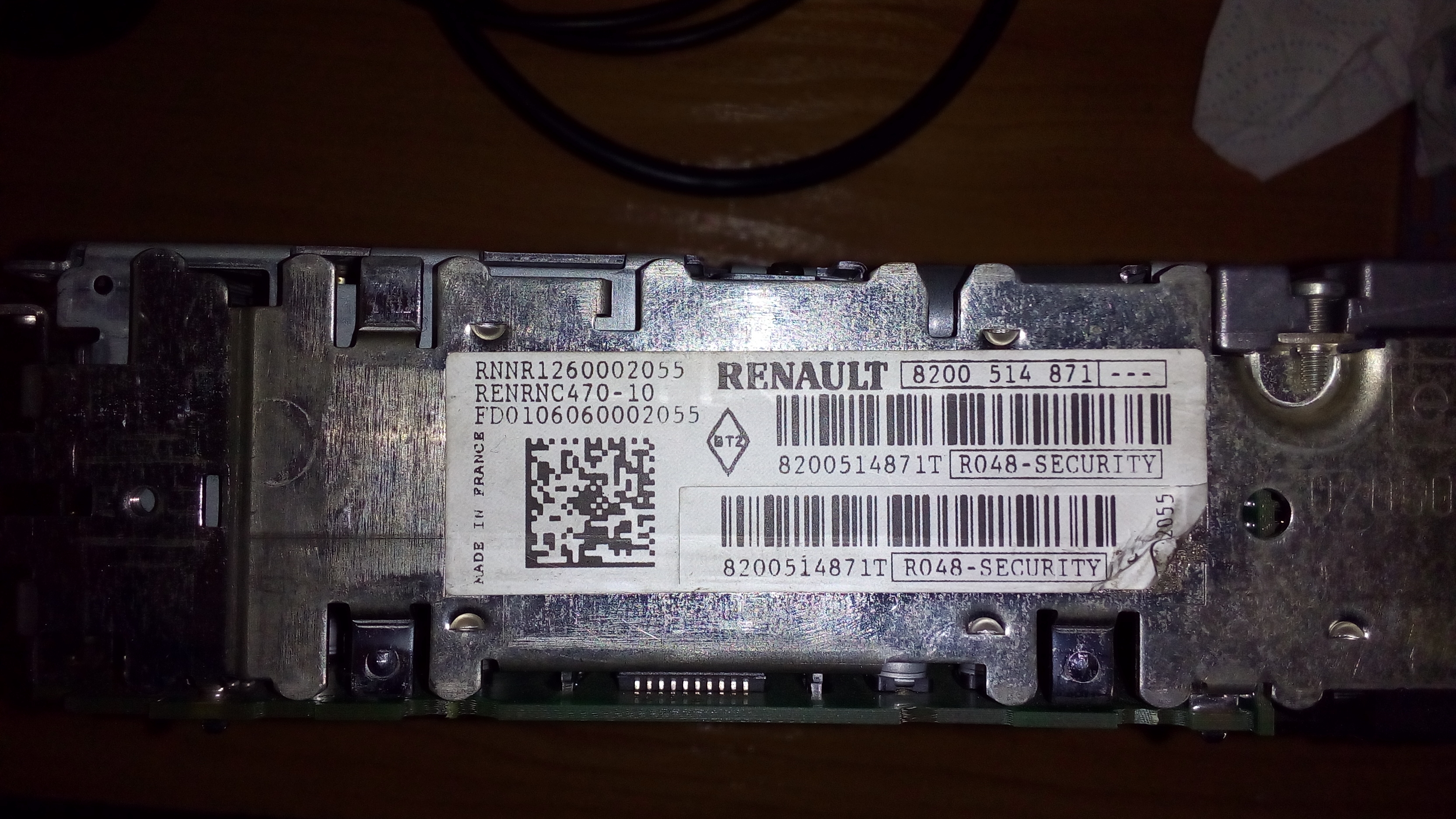

    witam. mam problem z radyjkiem Renault laguna 2 FL.
    model RENRNC470-10
    klient wpisał zły kod i radyjko się zablokowało
    teraz na wyświetlaczu cały czas wyświetla security. samochód już ponad 5 godzin pracował i nadal nic. jaka może być przyczyna?
    w radyjku są 2 pamięci 24c64 nie wiem którą ruszyć.
    zdjęcia:
    radio RENRNC470-10 - nie mozna wpisac kodu cały czas na wyświetlaczu securityradio RENRNC470-10 - nie mozna wpisac kodu cały czas na wyświetlaczu securityradio RENRNC470-10 - nie mozna wpisac kodu cały czas na wyświetlaczu security

    próbowałem kilka razy. całą noc radio było na stole. klema też była zdjęta.

    Więc pasuje tak jak mówisz pamięć w gore tylko która?
    Nie jestem przy kompie obecnie ale może w nyo nowym będzie opis do tego radia?

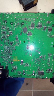

    jak je odczytam to będziesz w stanie mi pomóc?
    radio RENRNC470-10 - nie mozna wpisac kodu cały czas na wyświetlaczu security radio RENRNC470-10 - nie mozna wpisac kodu cały czas na wyświetlaczu security radio RENRNC470-10 - nie mozna wpisac kodu cały czas na wyświetlaczu security
    zdjęcia płytki. może coś podpowie.

    nikt nic nie wie na temat tego radyjka? jak kupię inne to trzeba je programować?
