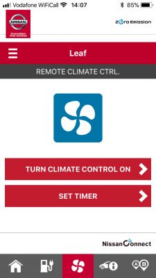

    sanfran
    Specjalista Sieci, Internet
    k124l napisał:
    Jeszcze mnie ciekawi jak działa ogrzewanie w aucie elektrycznym , czy jest zainstalowane zwykłe webasto zasilanie zwykłym paliwem czy jakaś elektryczna nagrzewnica ?
    Pompa cieplna. Działa albo jako klima albo jako ogrzewanie w zależności od potrzeb. Gdy jest temperatura ujemna to „climate control” potrafi pobrać sporo ponad 3kW. Moje auto ma zaimplementowaną funkcję nagrzewania samochodu na żądanie gdy jest podłączone do prądu. W praktyce wyglada to tak: jest aplikacja na telefon NISSAN EV gdzie można zlecić włączanie ogrzewania np na 10-15 min przed planowym wyjściem z domu. Wsiada się do nagrzanego auta i nie trzeba skrobać szyb. Ponieważ jak wspomniałem takie ogrzewanie (zwłaszcza przy niskiej temperaturze na zewnątrz potrafi pobrać więcej niż auto jest w stanie pociągnąć z sieci (moje auto do 16A) to bateria już jest ciut rozładowana.
