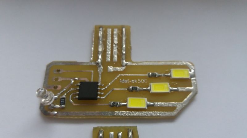

Witam zbudowałem lampkę na usb sterowana z pilota ,oparta jest na attiny 13 i kilku diodach smd 5730 , lampka jest programowalna z dowolnego pilota .
po przez przytrzymanie dowolnego klawisza około 30 sekund , zapala jedna dwie lub trzy diody , lub wszystkie 3 na raz, zasilana może być z dowolnego portu USB lampka działa już jakiś czas , i wszystko jest ok

Program, PCB, fusebity
Film pokazuje prace lampki
Projekt powstał w oparciu o ten artykuł
