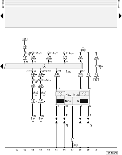

    tutaj mam wyrywek ze schematu:
    Audi A4 B5 1.8 20V - Dwa błędy 17763 i 17769 (otwarty obwod cylinder 1 i 3)
    Tak jak piszesz, piny 102, 103 oraz plus idzie z pinu numer 3.
    Nie bardzo rozumiem oznaczenia przy module 15, 1, 4a (15 pinow w tej wtyczce jest czy 3 ??)
    I kolejne pytanie, moge pociagnac dodatkowo tą mase co jest przykrecona do tego modulu, bezposrednio do akumulatora??
    #8 16925551
    Raywood
    Możesz.
    15, 1 i 4a to oznaczenie w złączu na module.
    Plus idzie po stacyjce do pinu 3 , cewki itd.
