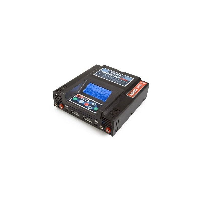

    Poziom 8  
    Ja widziałem i posiadam takie, które mogą kontrolować temperaturę akumulatora. Obie posiadam, to ładowarki modelarskie. Polecam Imax b6, Raytronic c60 i wiele innych w modelarstwie ma taką funkcję. Oddysey PC680 - Jak i czym ładować akumulator AGM? Oddysey PC680 - Jak i czym ładować akumulator AGM?
