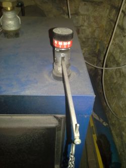

    Na wstępie swój pierwszy kocioł CO (dolniak) wyposaż w miarkownik ciągu.
    Jak przyjdzie zima, czyli poniżej 0 st., to sprawdź, ile zużywasz opału w zależności od temperatury zewnętrznej - to bardzo ważne dane wyjściowe, które świadczą jednoznacznie o kondycji izolacyjnej twojej posesji.

    Miarkownik już masz.
    Do niego zbuduj sobie przeciwwagę w postaci odważnika z regulacją położenia.
    Dzięki temu rozwiązaniu uzyskasz leprze spalanie węgla, regulując właściwie dwie klapy dopływu powietrza spalania (pomysł zaczerpnięty z sieci -pozytywny i skuteczny).
    Drugą w popielniku sam wykonałem.
    Pamiętaj, że palenisko należy traktować jak gaźnik w silniku spalinowym, czyli górna klapka podaje paliwo (węgiel), a dolna - popielnik powietrze.

    Przeciwwaga jest potrzebna ze względu na ciężar obu klap powietrznych.
    Przypomnę, że miarkownik ciągu to prosta konstrukcja, ale ciężko ją zastąpić elektroniką i nie wymaga zasilania awaryjnego (pamiętajmy o jednej ważnej przestrodze - kocioł CO musi być w układzie otwartym, a jego awaria grozi wybuchem lub pożarem!).
    Do tej pory na rynku nie znalazłem prostego zabezpieczenia kotła z miarkownikiem przed wzrostem temperatury wody w kotle CO!
    Wymyśliłem to sam - prawdziwy banał, a jednocześnie bardzo skuteczny (stałopalność 24 h wymaga pełnego załadunku do kotła -25 kg węgla - jak nie będzie zabezpieczenia, to katastrofa gotowa, bo przecież nas nie ma w domu).

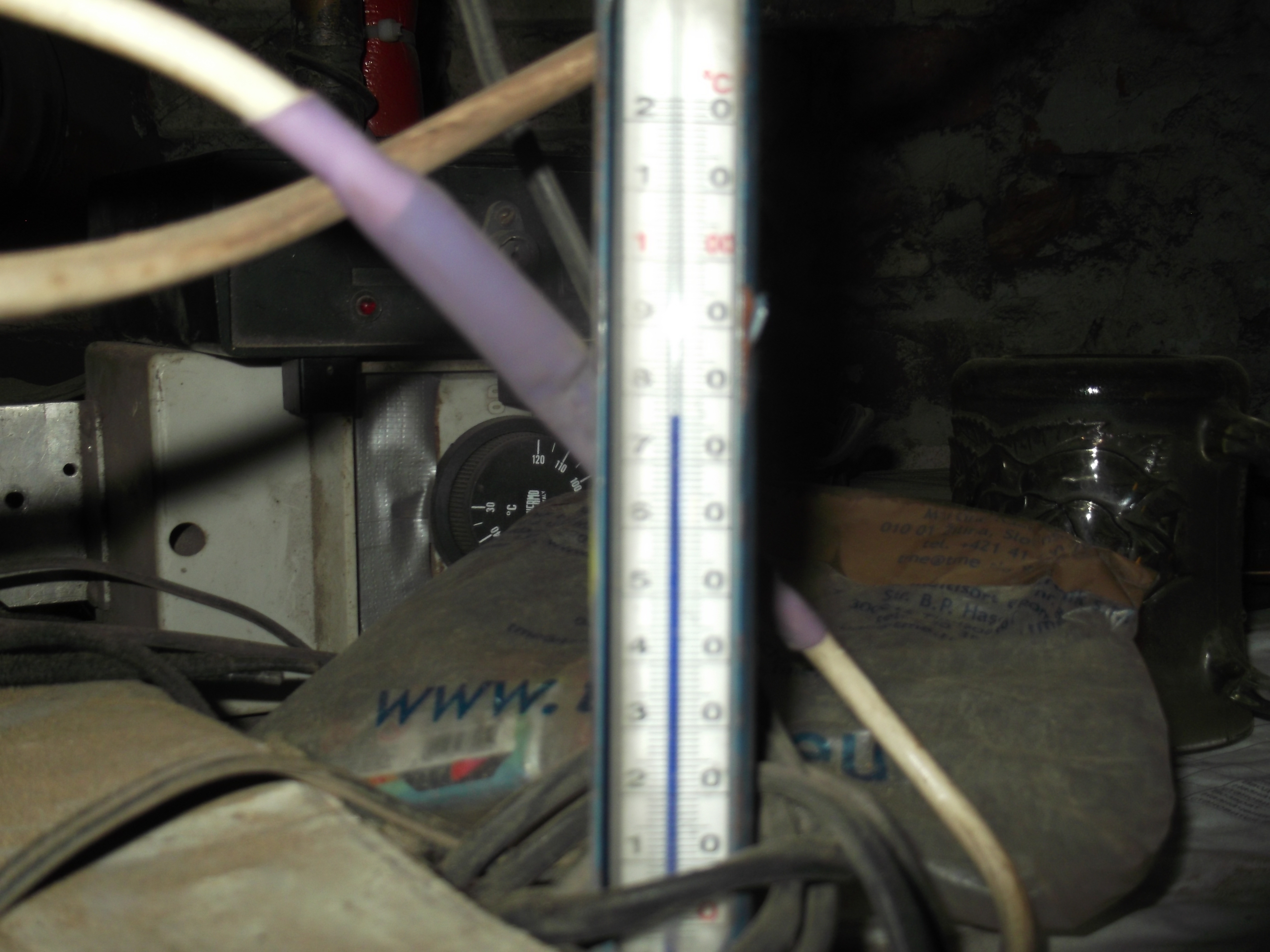

    Pomimo, że cyfrowe mierniki są górą, to nie zapomnij o zamontowaniu w kotle standardowego termometra, bo jak zgaśnie sieć, to będziesz w szoku.

    Czemu ma służyć ta przeciwwaga na miarkowniku? Warto dodać, że przynajmniej jeden grzejnik powinien być bez termostatu, aby nie zagotować wody w kotle. U Ciebie zadziała zabezpieczenie, ale chyba nie o to chodzi. Sam do tej pory paliłem w dolniaku, Zębiec KWKD 22KW. Sterowanie tylko miarkownikiem, niestety był sporo przewymiarowany więc prowizorycznie wykastrowałem go szamotem. Z uwagi na zbyt dużą moc nie było mowy o stałopalności, co najwyżej w największe mrozy. Standardowo zostawiałem go bez dokładania na noc żeby się wygasił. Dymek nawet podczas rozpalania był kulturalny, ledwo widoczny. Teraz mam pelletowy z podajnikiem i inne życie a koszty tylko nieco większe.

    Kol. Thedet:
    Przeciwwaga- nie mój ale genialny pomysł -pozwala na pracę miarkownika z ciężkimi klapami albo z dwoma.
    Należy zwróci szczególną uwagę przy regulacji jak masz dwie klapy- to nie jest proste !
    I najważniejsze daj wtedy 2 śruby rzymskie jak na foto a połowa problemów odejdzie.

    K. Matheu-
    na foto widać zawór zwrotny kulowy który samodzielnie spełnia tą funkcję.
    k.livetevn-produkty suchej destylacji węgla znajdują się wyłącznie w komorze zasypowej -to normalne zjawisko w piecach dolnospalających, na innych foto jst popielnik i kanały odzysku ciepła z zawirowaniem -tam smoły niema .
    Pokazałem to celowo z premedytacja przewidując takie pytania.
