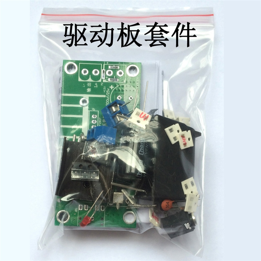

    Sama torebka z częściami wygląda, jak na zdjęciu poniżej.
    Uruchamianie chińskich KIT-ów cz. 4B: Głośnik plazmowy z trafo WN od odb. TV
    Co będzie potrzebne do złożenia głośnika? Na pewno lutownica umożliwiająca lutowanie elementów SMD, jakiś uchwyt do przytrzymania płytki podczas lutowania elementów, miernik uniwersalny i duuużo cierpliwości.
    Zatem, rozpakowujemy torebkę z częściami i przystępujemy do składania urządzenia.
    I tu napotykamy na pierwszy problem. Jeśli element jest fabrycznie opisany - wszystko OK. Gorzej, gdy brak na nim opisu, który to został przeniesiony na jego opakowanie, co pokazuje zdjęcie poniżej (górny rząd elementów).
    Napisy na pierwszym i trzecim opakowaniu elementu nie budzą wątpliwości, ale na drugim i czwartym są nie do odczytania. I dlatego jest potrzebny miernik uniwersalny.
    Moje zdanie jest takie, że ten sposób opisywania elementów nie jest dobrym pomysłem.
    Zwróciliście na pewno Koledzy uwagę na to, że niektóre opakowania na elementy nie są puste. No właśnie; kilka części pozostało, choć nie wiem, po co i dlaczego akurat te zostały zdublowane.

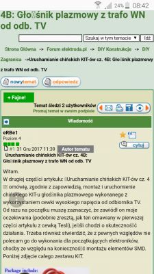

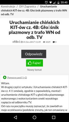

  • #2 16927210
    japycz321
    Może by tak pokusić się przed wrzuceniem takiego tematu o pousuwanie krzaczków chociażby z tytułu?
  • #3 16927508
    eRBe1
    U mnie, po otwarciu, strona wyświetla się bez krzaczków, więc może warto zmienić kompa lub coś w oprogramowaniu??? A może Kolega za wcześnie wszedł na stronę - jeszcze przed korektą. Pozdrawiam
  • #4 16927660
  • #5 16927907
    japycz321
    Tak, kupie nowy komputer bo Twój wpis mi się nie wyświetla : - )
    Ale sprawdziłem, i w niektórych przeglądarkach nie działa on prawidłowo. Ciekawe zjawisko bo to jedyny wpis który się tak zachowuje.
    Windows 10 x64 Google Chrome widok klasyczny:
    Windows 10 x64 Opera widok "nowoczesny":
    Windows 10 x64 Microsoft Edge widok "nowoczesny":
    Windows 7 x32 Mozilla Firefox widok "nowoczesny":
    Android 6.0.1
  • #6 16929207
    lechoo
    Prawdopodobnie autor swoje posty pisze w Wordzie albo innym edytorze i później kopiuje na Elektrodę - stąd te krzaczki w tekście. W wersji mobilnej nadal się wyświetlają zamiast cudzysłowów:
    Uruchamianie chińskich KIT-ów cz. 4B: Głośnik plazmowy z trafo WN od odb. TV Uruchamianie chińskich KIT-ów cz. 4B: Głośnik plazmowy z trafo WN od odb. TV
  • #7 16930059
    eRBe1
    Witam Kolegów.
    Odpowiadam "hurtowo". Odnośnie "cierpliwości" to miałem na myśli montaż elementów SMD, co wymaga nieco precyzji, a z nią zawsze wiąże się cierpliwość.
    Odnośnie "krzaczków" to rzeczywiście piszę tekst w Wordzie i dalej operacja typu "kopiuj - wklej". Efekt jest trochę wkurzający, bo po wciśnięciu WYŚLIJ, wszystko jest OK. W poście nie ma żadnych krzaczków. Ale po kilku minutach znikają wszystkie ś, ź i ć, a krzaczki pojawiają się w miejscu ą. Potem mam dodatkową robotę z korektą, co jest wkurzające.
    U mnie jest przeglądarka Internet Explorer w Win 7. Jeśli po moich zabiegach korekcyjnych nadal są u Kolegów krzaczki, to chyba ze stroną Elektrody nie wszystko jest w porządku. Ja poza korektą nic nie mogę zrobić. Pozdrawiam
