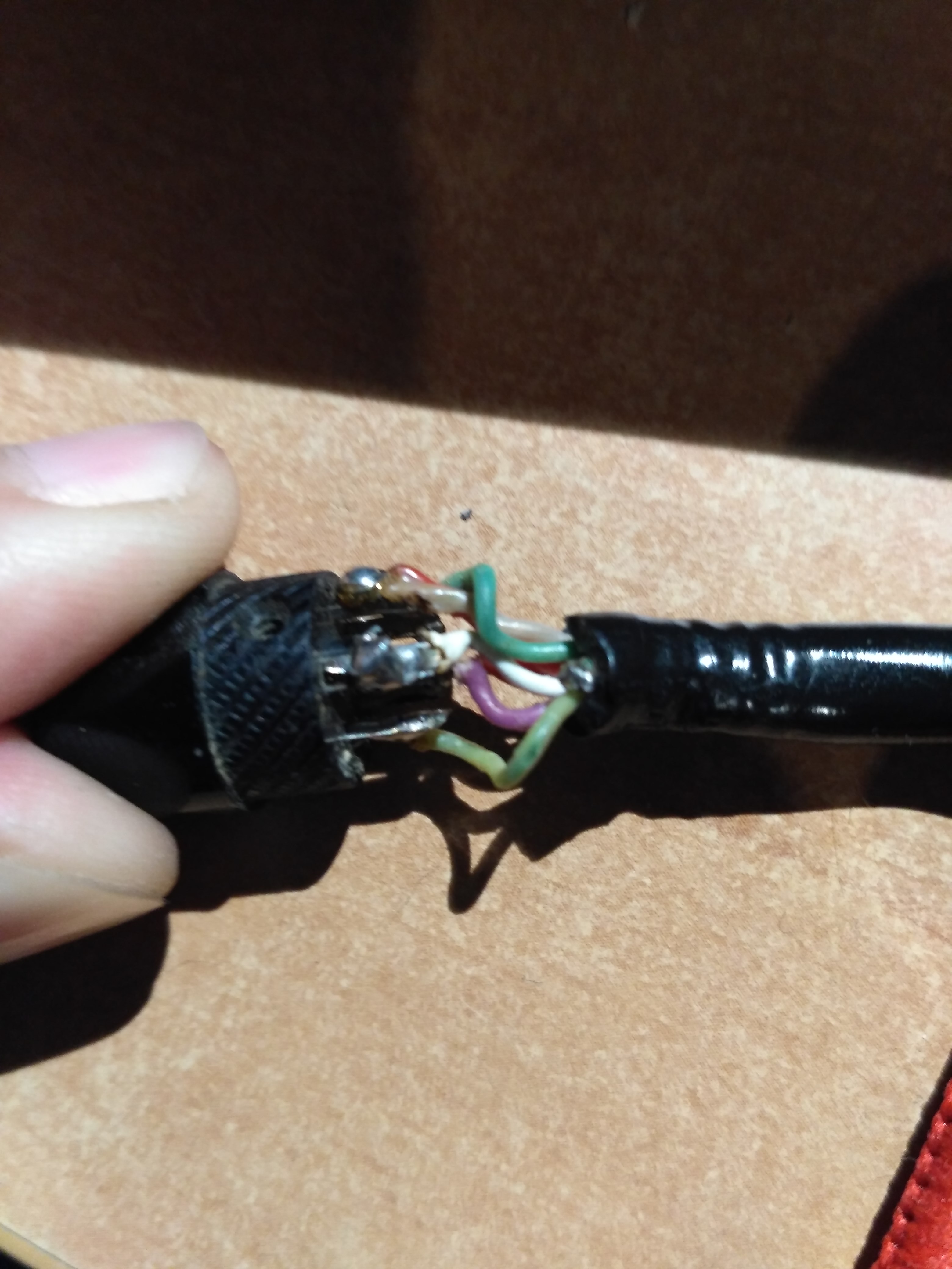

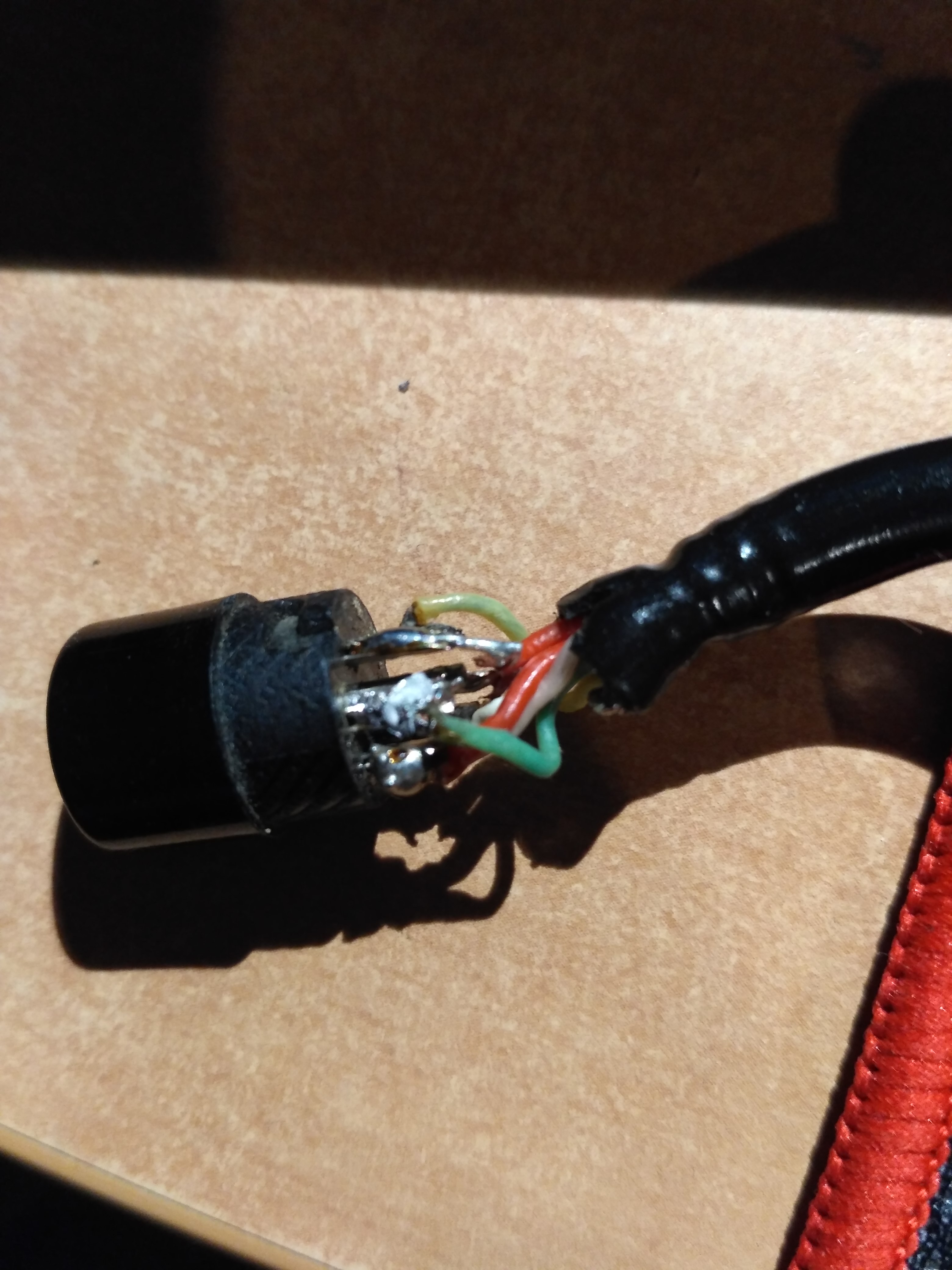

Po paru latach pomyślałem że wrócę na pasmo cb, wcześniej miałem president jackson I asc, sprzedałem ale zostawiłem sobie kalkulatorka, kupiłem niedawno president wilson asc i podłączyłem compacta, problem pojawił sie kiedy wyłączyłem radio i mikrofon nadal był włączony, na dodatek przy wyłączonym radiu mogłem posłuchać swojego głosu nadając z niego. Rozebrałem wtyczkę ale tych kabelków jest multum, jako takiego rozkładu pinów nie ma chodzi mi o dokładnośc i na dodatek kolory przewodów różnią się w mikrofonach. Jedynie co znalazłem:
Przewody na taśmie wychodzące z wtyku mikrofonowego:
Czerwony - zasilanie +13.6V (plus)
Niebieski - zasilanie masa (minus)
Wtyk JACK (zielony) - do gniazda głośnikowego CB-radia
Gniazdo JACK (biały - wyjście) - do zewnętrznego głośnika lub słuchawek
(czarny-masa)
Uwaga: Podłączenie wtyku i gniazda JACK jest potrzebne tylko przy korzystaniu z „selektywnego wywołania”.
Opis przewodów wtyku mikrofonowego:
Biały - Modulacja (mikrofon)
Czarny - Masa modulacji
Czerwony - Nadawanie (TX)
Niebieski - Odbiór (RX) jeśli radio go nie używa to go zaizoluj i zostaw wolny
W moim mikrofonie jest następująco:
PIN1 BIAŁY
PIN2 ŻÓŁTY
PIN3 CZERWONY
PIN4 ZIELONY
PIN5 BIAŁY + CZERWONY
PIN6 FIOLETOWY
przewód NIEBIESKI wolny odlutowany
Dodaje 2 zdjęcia wtyczki, prawdopodobnie jest podłączone zasilanie na stałe ale w jacksonie po wyłączeniu radia mikrofon również wyłączał się natomiast w wilsonie mikrofon jest aktywny, według pinów to oba radia są takie same. Proszę o wskazówki, dziękuję i szczęśliwego nowego roku !
