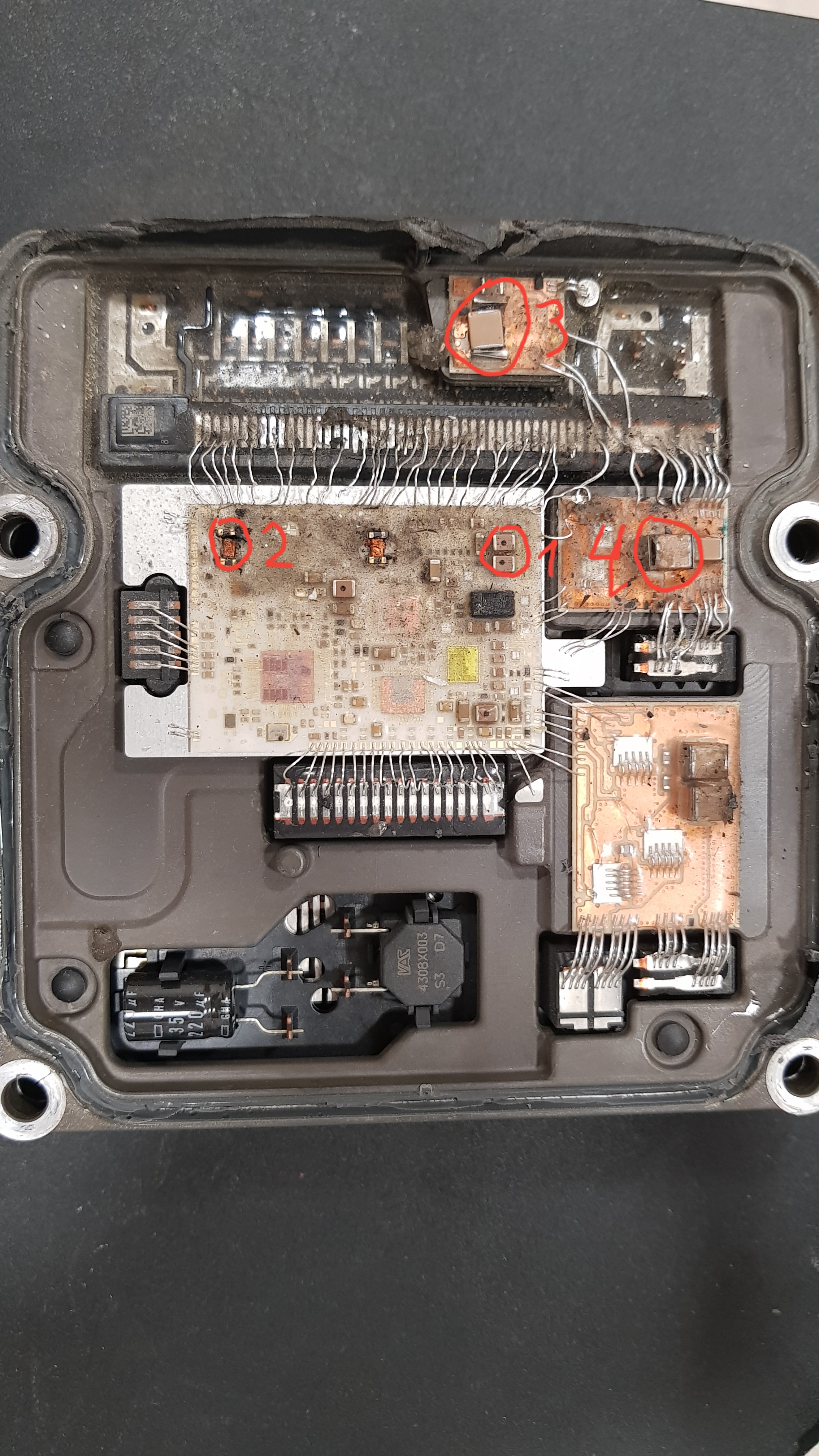

    Witam szukam schematu elektroniki ABS Do audi a6 c7 2013 r o numerach 4g0907379l
  • #3 16931842
    kita18
    Też się przyda i dziękuję. Ale mam urwane kilka maleńkich drucikow i chciałbym je przylutowac a że schematu chciałem dokładnie określić miejsca ich podłączenia. Szukam schematu plytki którą jest pod plastikową obudową ABS
  • #4 16932150
    sk700
    Zapomnij, takich rzeczy żadna firma nie udostępnia. Możesz szukać zdjęć ale też wątpliwe czy uda cos się znaleźć.

    Miałem na myśli firmy produkujące te sterowniki. Wyciek takiej dokumentacji na zewnątrz jest równoznaczny ze złamaniem kariery osób które do tego dopuściły. Daj zdjęcie z czym konkretnie masz problem. Chodzi tylko o połączenia do złącz?
  • #7 16932305
    kita18
    Nie mam przy sobie teraz tego ABS bede miał dopiero wieczorem. Z tego co pamiętam to chyba tylko połączenie tych drucikow do złącz. Wieczorem bądź jutro dam fotke
    No więc nie wygląda to za ciekawie. Jest kilka drucikow zerwanych ale do tego dochodzi kilka luźnych elementów zaznaczonych na zdjęciu. Pewnie i tak nic z tego się nie uda zrobić. Jeszcze do tego strasznie zabrudzenia tą galaretka😐

    hahahah to się na śmietnik nadaje tylko i wyłącznie.
  • #9 16936518
    Ireneo
    Ewentualnie na naukę lutowania tych drutów ale od strony manualnej, bo to co na foto to tylko na śmietnik.
  • #10 16936629
    kita18
    Spoko myślałem że tylko te druty do polutowania są. Pocwiczylem lutowanie tych drucikow ale za diabła nie mogę tego zrobić. Robiłem kalafonia , użyłem topnik i jakiś kwas . I nic z tego....

    Zawory ,działanie jak elektromagnes.Lutowanie alu to np allegro i znajdź na początek cyne odpowiednią plus topnik.Reszta google.

    ABS na złom bez możliwości reanimacji
