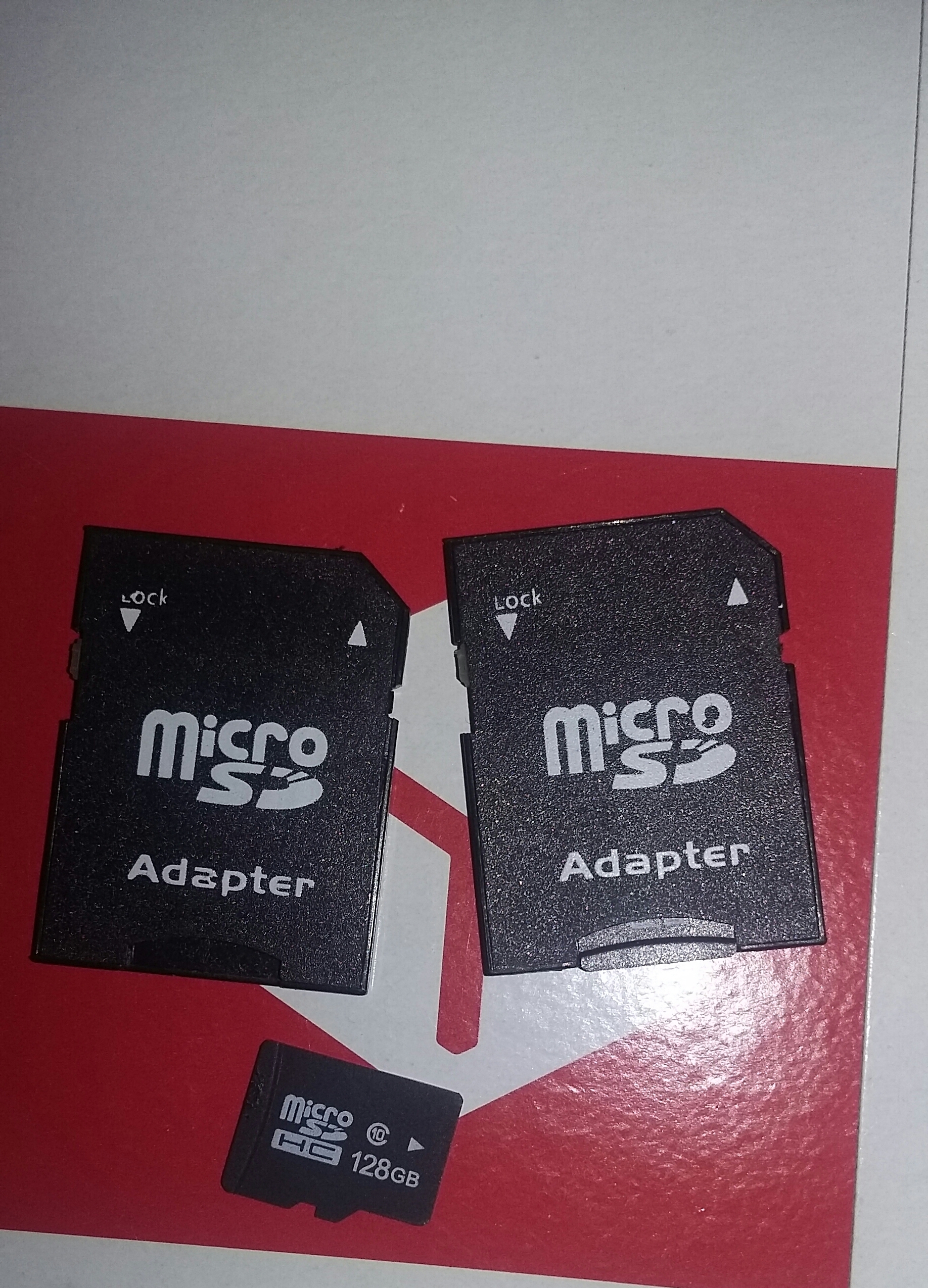

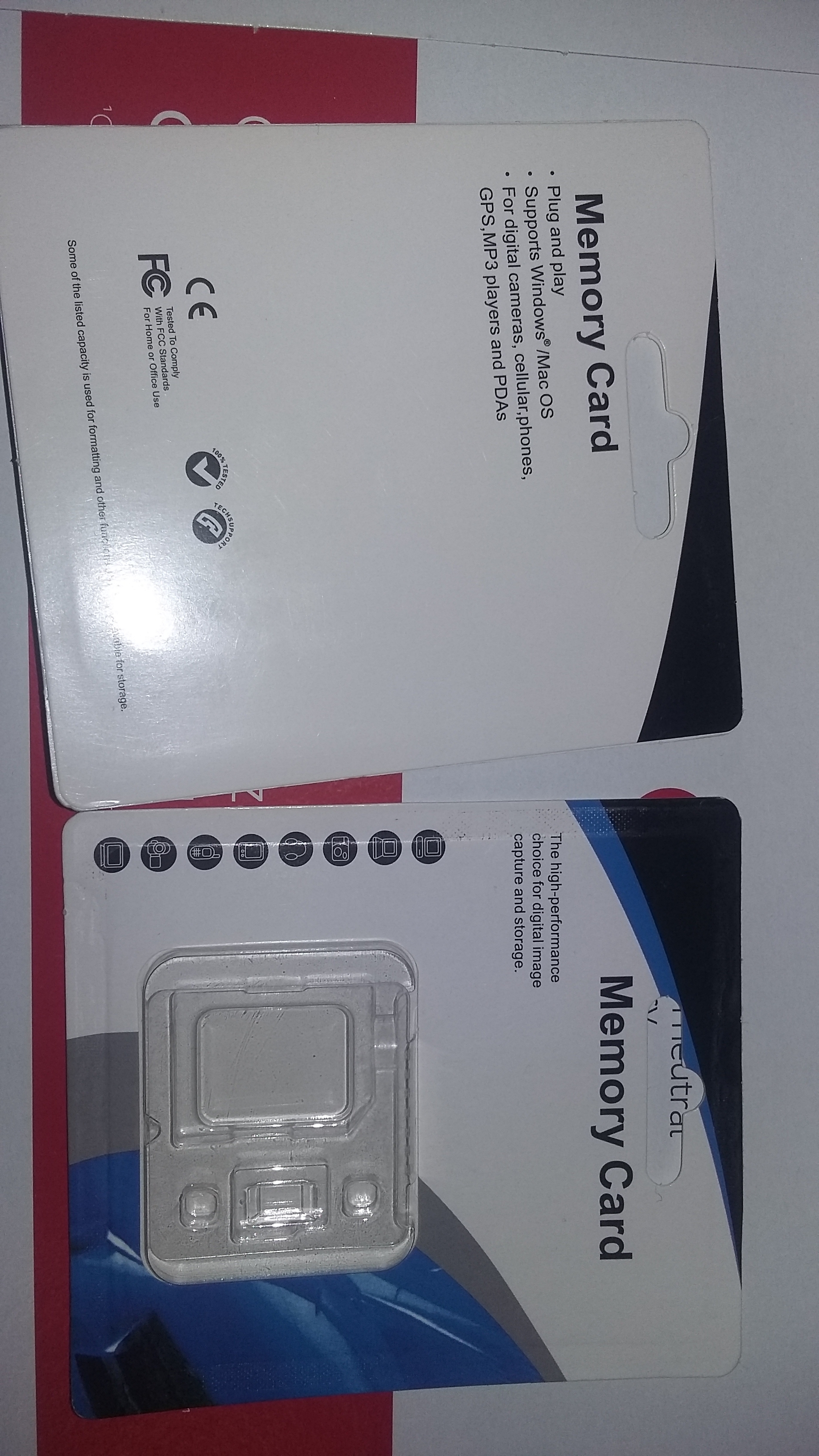

    Sprawa a bardziej zapytanie dotyczy taniej karty micro SD 128 Gb . Na opakowaniu nie znalazłem żadnych informacji: firmy, kraju produkcji, importera, szybkości , czy nawet kodu kreskowego. W opakowaniu była tylko karta micro SD i adapter na SD szczerze mówiąc dostałem te karty w ilości 2 sztuk. Wyglądają tandetne widac ze nie są z plastiku najwyższej klasy, ale podobno darowanemu koniowi nie patrzy się w zęby.
    I tu pojawia się mój dylemat bo karty są sporej pojemność i fajnie by było z takich korzystać . Ale czy one sa bezpieczne czy mogę powierzyć im gromadzenie ważnych danych do pracy czy pamiątek rodzinnych tego nie wiem. Proszę o rozwianie moich wątpliwości.
    Poniżej macie linki do zdj tych kart i opakowań , może ktoś z was już się z takimi kartami spotkał i mą jakąś opinię na ich temat.
    Ps nie znam ceny tych kart.

    To zwykły szmelc a nie karty a realna ich pojemność to 4GB.

    Zawsze mozna podpiac karte do komputera i sprawdzic np za pomoca H2testw. Tez watpie ze maja taka pojemnosc a zdarzaly sie takze przypadki gdzie juz po przekroczeniu 2GB dane byly ponownie nadpisywane.

    Ja bym nie zaryzykował nagrywać ważnych danych dla mnie. Trafiłem kiedyś tak lipne karty że uszkodziły pliki z videorejestratora. Na szczęście nie było tam nic ważnego...

    Poszukałem trochę w Internecie i znalazłem ogłoszenie na olx. Osoby która sprzedaje te karty (link na dole) zrobiłem testy i przynajmniej na pierwszy rzut oka (laika w tych sprawach) wszystko wydaje się ok. Napisałem do gościa z ogłoszenia SMS z prośbą o regulację pewnych kwestii i zobaczę co mi odpisze.
    Prędkość przesyłania wacha się w granicy 8 -11 MB/s
    Wgrałem na kartę już 7 Gb jakiś plików z innym rozszerzeniem każdy i o różnej wadze i testuję zobaczę czy to się do czegoś nada w ogóle i czy nie będzie naśladować .

    Czyli prędkość zgodna z tym co pisze na karcie- klasa 10. Co do nagrywania ważnych danych na pamięć typu flash, to nigdy się tego nie robi. Z tego względu, że pamięć ta nieważne jakiego typu nie jest przeznaczona do archiwizowania danych. Nawet gdyby ta karta kosztowała 10tyś zł i była pozłacana, jej zawartość kiedyś zniknie.

    Z tego wynika, ze nic sie poprawnie na karcie nie zapisuje i kontroler kantuje na maksa. Nalezalo by sprawdzic jeszcze na innym komputerze/czytniku bo wynik troche dziwny, ale karta bezuzyteczna.
