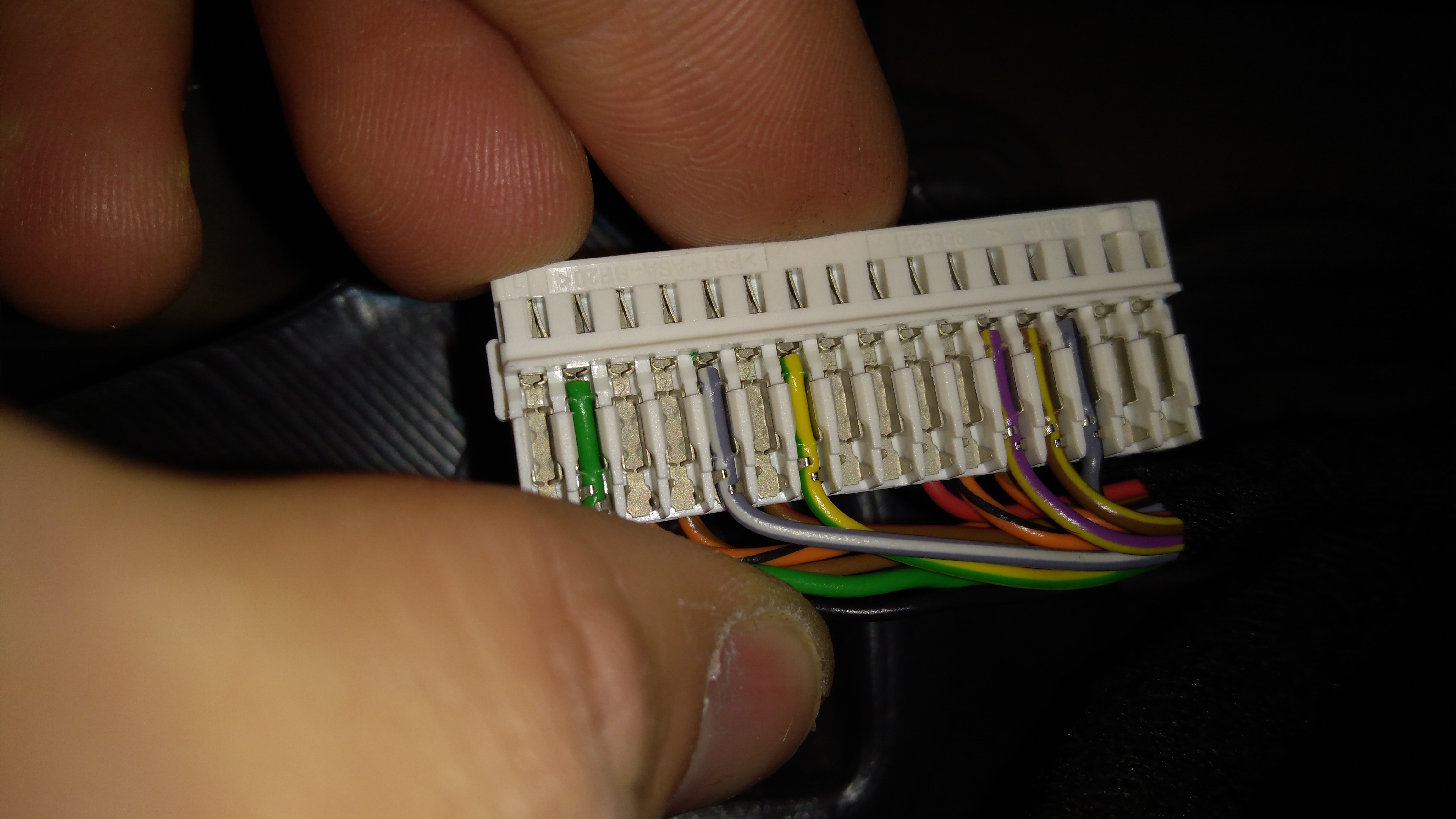

  • #10 16949899
    ravvage
    Wygląda na to że 19 i 20 są zajęte.
    Golf 4 1999.12.26 z can moduł - Chce zmienić z modułu 1j0 959 799Q na 1c0 i mam
    Czyli tak can mam na 19, 20, 27 i 28.
    Nie powinien być jeszcze na pinie 6 i 9 zielona wtyczka odległość licznika ?
    Nie trzeba tam pociągnąć 2 kabli can z modułu ?
    Pin 6 i 9 zielona wtyczka licznik mam wolne.
