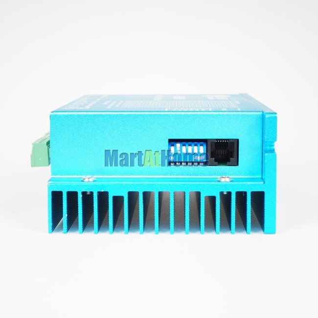

    Poszukuję aluminiowej obudowy kształtem przypominającej literę L (lub bardzo podobnej), która stosowana jest często w chińskich sterownikach silników krokowych. Zdjęcia poglądowe poniżej:
    Aluminiowa obudowa typu "sterownik serwo" - gdzie kupić ?
    Próbowałem przeszukać zasoby sieci, ale podejrzewam, że wpisuję złe frazy i stąd nie mam oczekiwanych efektów. Może ten typ obudowy ma jakąś konkretną nazwę ?
    Z góry dziękuję za pomoc
  • #2 16937362
    onepiotr
    Poziom 25  
    Bo nie szukaj obudowy tylko radiatora. Pokrywa elektroniki jest robiona indywidualnie do wstawionych gniazd, a to wszystko siedzi na radiatorze.
    Można do samych żeber przykręcić z boku płaskownik z alu i będzie taki sam.
  • #3 16937411
    Maxikas
    Sądziłem, że da się gdzieś kupić gotową obudowę i wykonać niezbędne otwory na złącza w tej pokrywce. Ew. dorobić całą pokrywkę ale wiadomo - mniej kombinacji tym lepiej.
    O radiatorze i płaskowniku też już myślałem ale to ostateczność.
