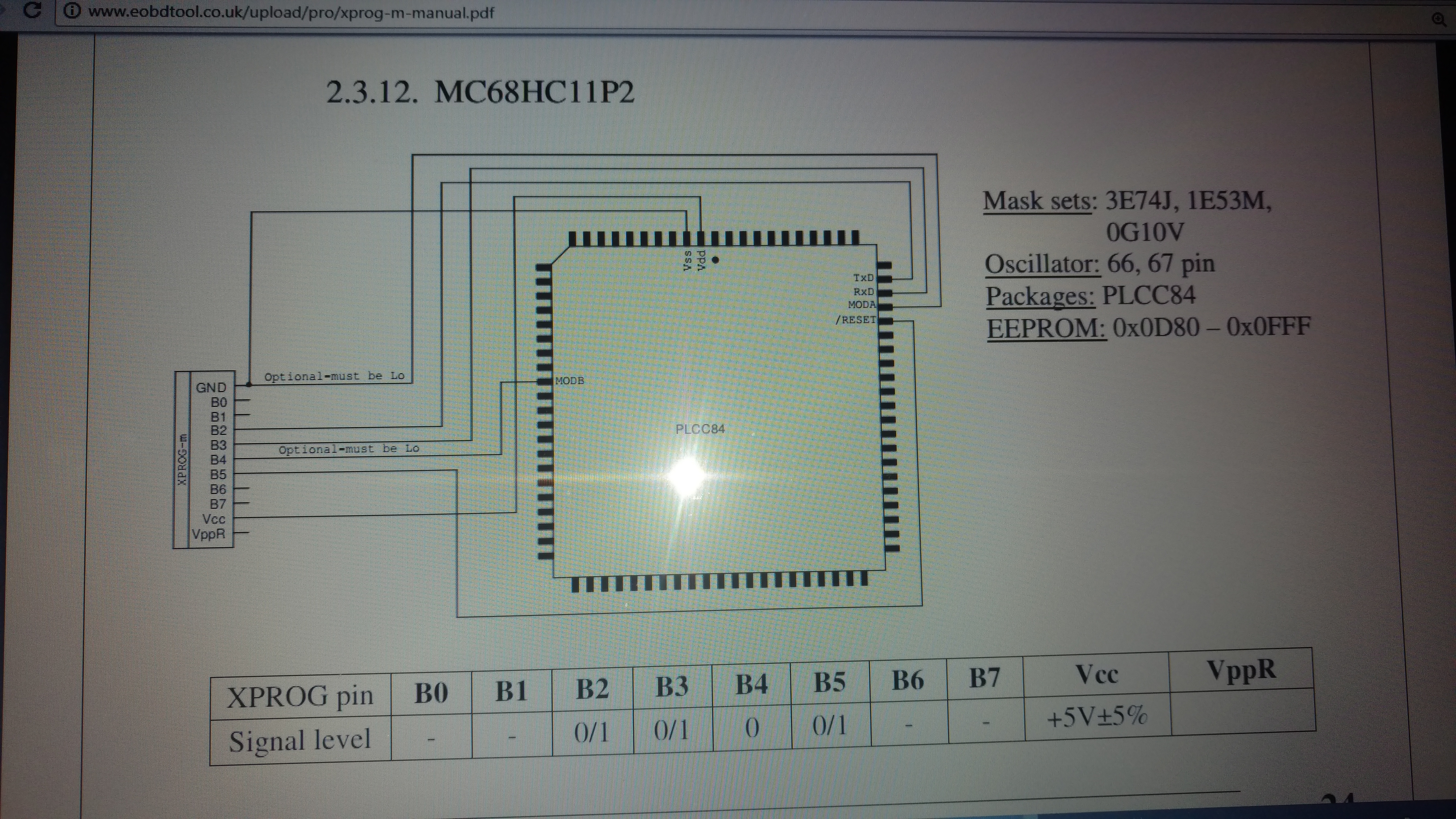

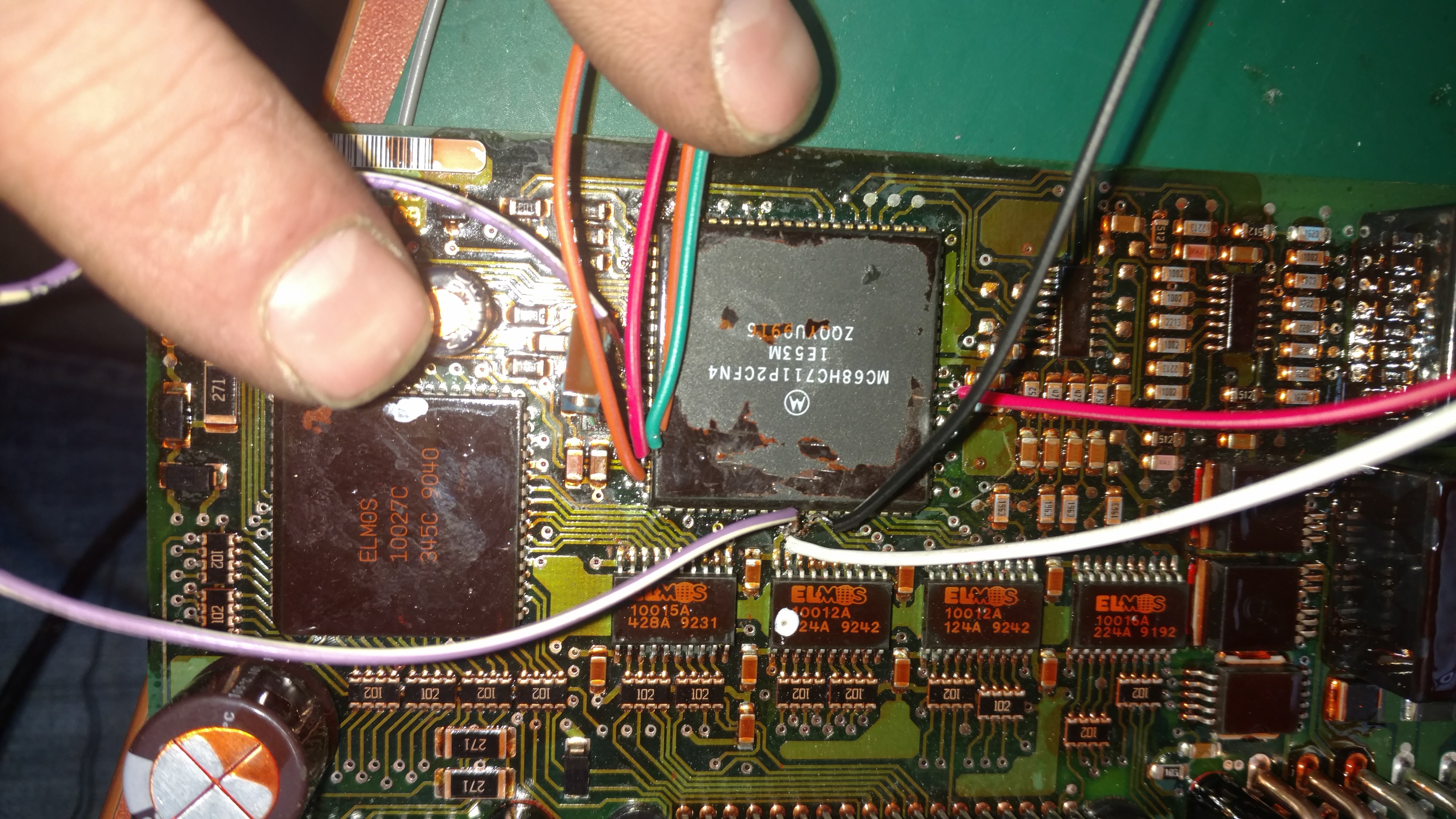

    Witam mam problem z odczytem Motoroli jak w tytule i masce 1E53M prubowalem w układzie wg schematu i nic dawałem reset i vdd do góry i też nic ma ktoś jakiś pomysł jak to odczytać??
    Siedzi do w sterowniku rover 75 muszę zrobić klona Xprog nie czyta mc68hc712P2 1E53M w sterowniku Rover 75 - jak odczytać?Xprog nie czyta mc68hc712P2 1E53M w sterowniku Rover 75 - jak odczytać?

    Sterownik jeszcze żywy?
    Jak tak, to warto spróbować w podstawce.
    A druga sprawa nie widzę w spisie.(A dobra nie ten manual ) :D
    Problem solved. Problem was in resenator and VDDsync pin which control internal PLL. I changed resonator with xtall 4Mhz and switch off PLL and after that UPA starts comunicate with motorola
    Dla upy ale zobacz może pomoże.

    Xprogiem możesz mieć problem to przeczytać. Teoretycznie jest to możliwe, ale xprog nie robi tego najlepiej.
    Ja ten układ czytam ETL'em HC11. Generalnie jeżeli regularnie masz do czynienia z motorolami 912/9S12, 711 a w szczególności 908 SEC to warto się zaopatrzyć w ETL'a. Do HC05 według mnie lepszy jest Xprog i tutaj zakup ETL'a nie ma sensu.
